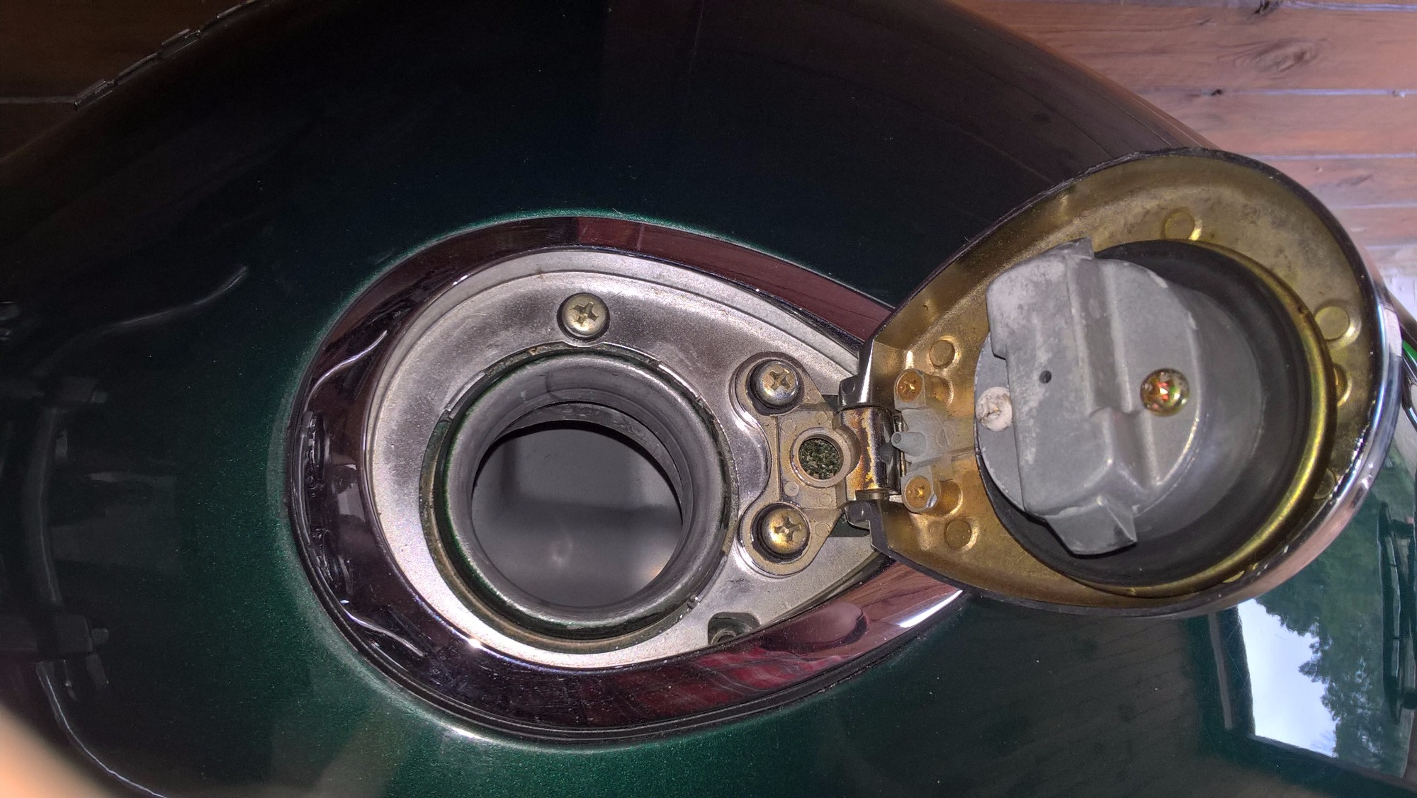

      Bon robinet de réservoir réparé, c’est bon ça ne fuit plus de ce coté la. par contre ça refoule toujours du carburant pas le bouchon de réservoir. en fait ça passe sous le joint du dit bouchon. et ça suinté seulement lorsque je roule peut importe le niveau de carburant dans le réservoir. Pour moi j’ai un problème avec le bouchon. Enfin pour le trop plein du réservoir, situé à gauche sous l’enjoliveur du bouchon, et bien il était condamné via une vis., je l’ai enlevé mais cela ne résout pas mon problème. Si quelqu’un a une idée, sinon je commande un autre bouchon de réservoir. Sur le dit bouchon il y a une dépression., peut être est ce cela la cause de ma fuite.

      j’avais pas ce phénomène avant la peinture, bon je vais changer le gros joint. sinon quelqu’un peut prendre une photo bouchon ouvert du réservoir du 1100. je veux comprendre pourquoi j’avais une vis sur sur la mise à l’air
      #158495
      je te la fais aujourd hui
