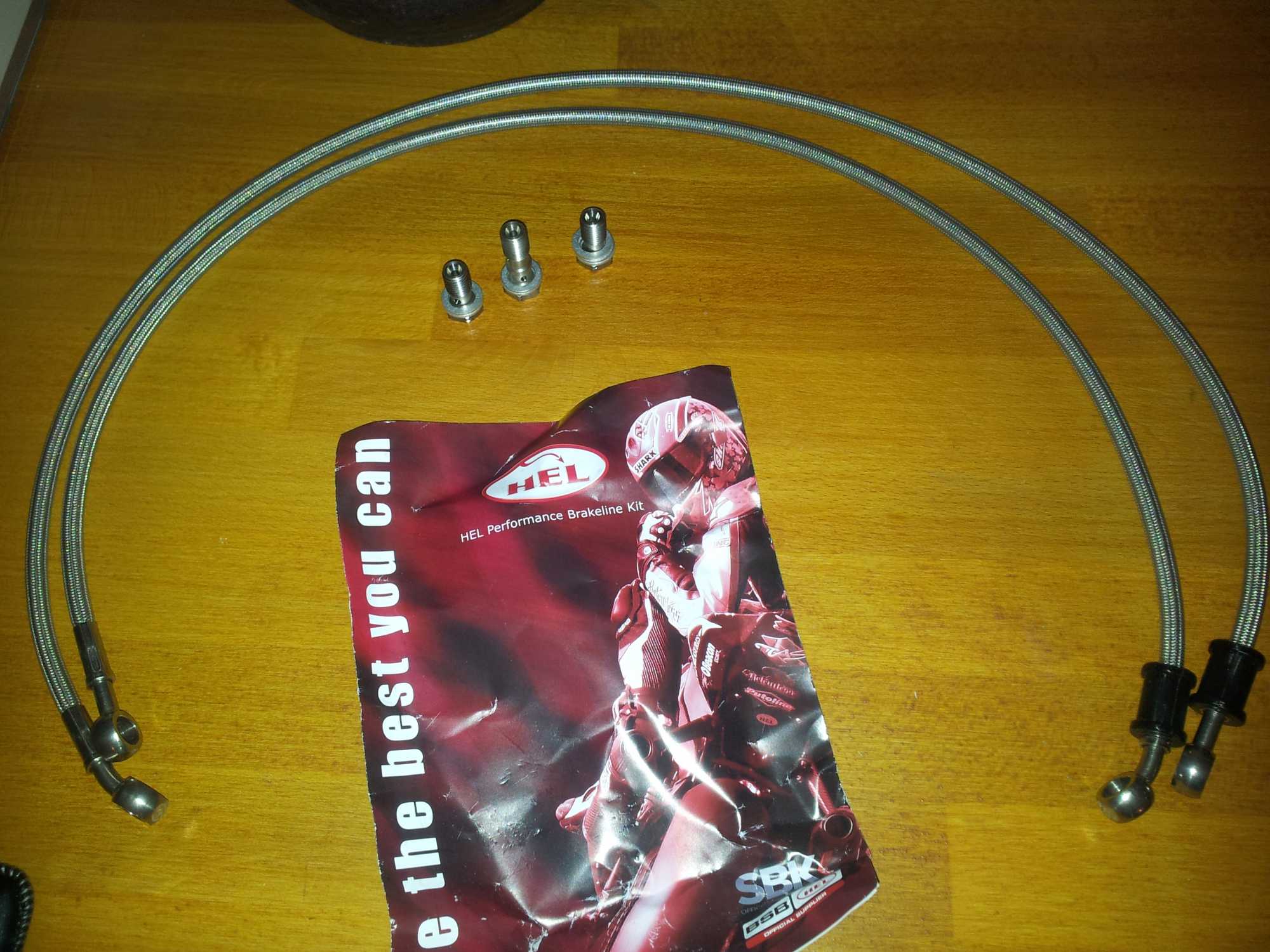

    Fais nous un post avec ta BM. Sinon j’ai reçu les durites.

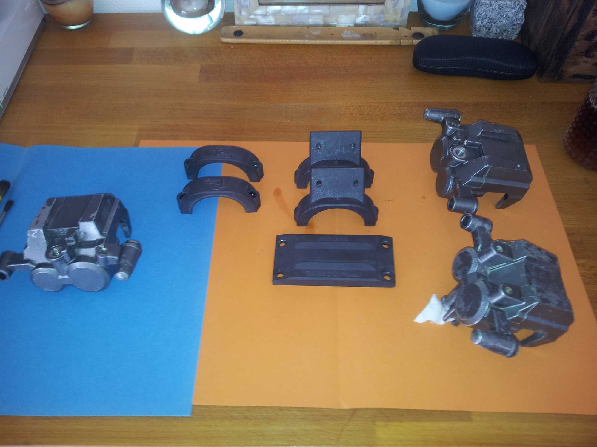

    Merci pour votre aide. J’ai démonté l’étrier qui fuit. Le gros piston et rayé et me semble un peux de travers.
    #84902
    tu nettoies avec du dot 4 et essaie de passer du 800 a l’eau si les rayures sont pas profondes a ++ zkuba

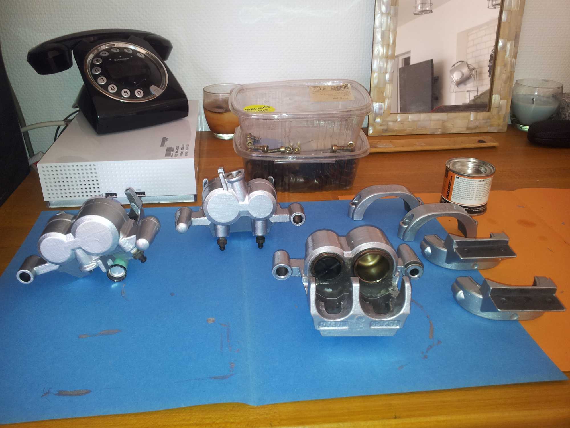

    Voila j’attends que ça sèche…

    ciao zkuba! Si tu a besoin de jeter un coup d’oeil, moi aussi j’ai des durites avia sur la moto, par contre ça été monté par le garagiste donc aucune idée du quoi et du comment‚
    #85059
    Salut Andrea ! Merci mais déjà monté doubleV Sinon un mousse après le boulot a dardilly cette semaine ça te dit ? Sinon un pic nic au parc de gerland samedi en famille :prosit

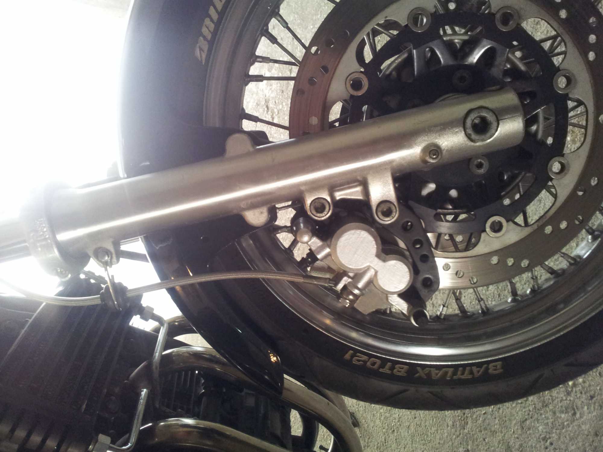

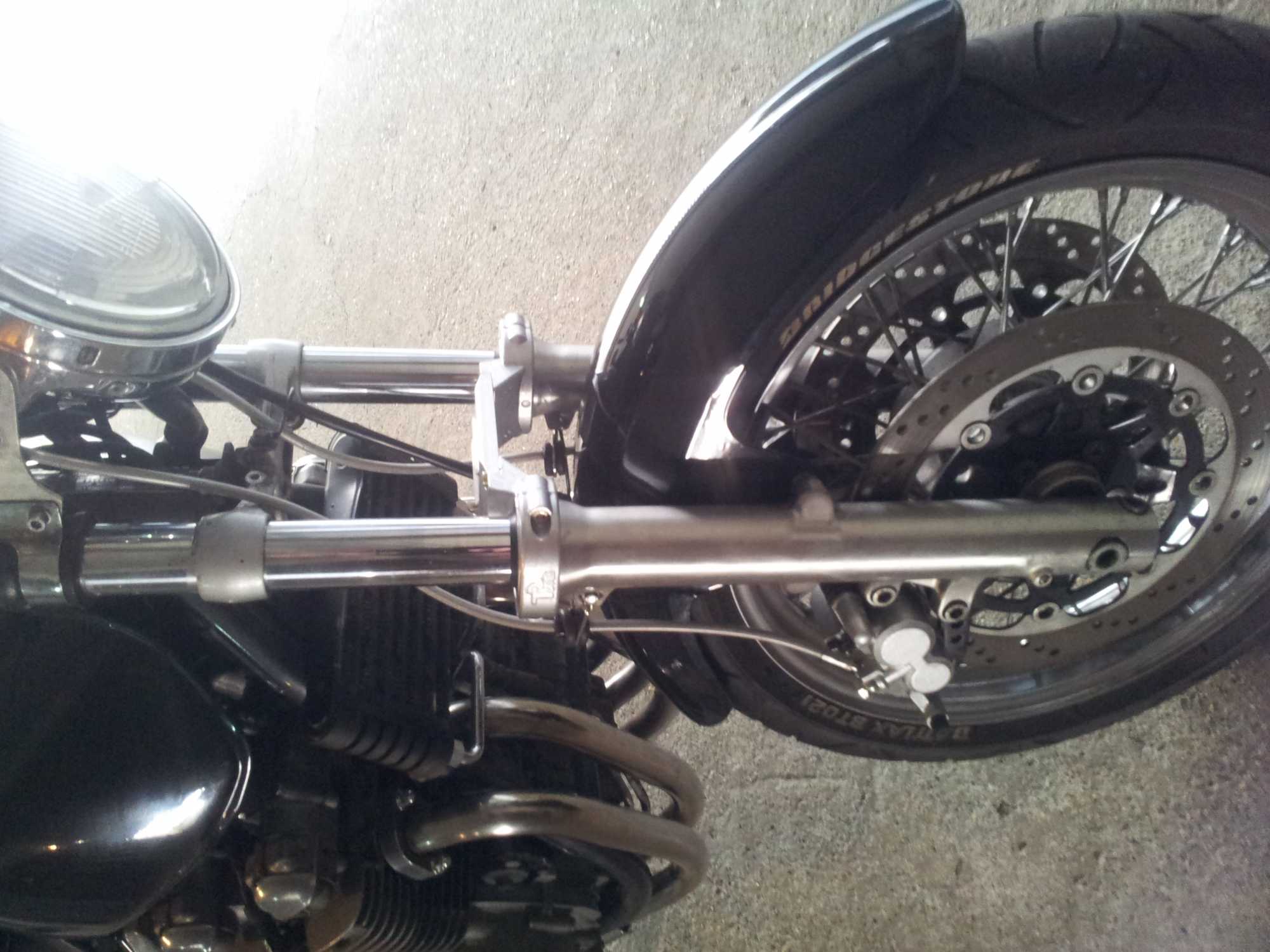

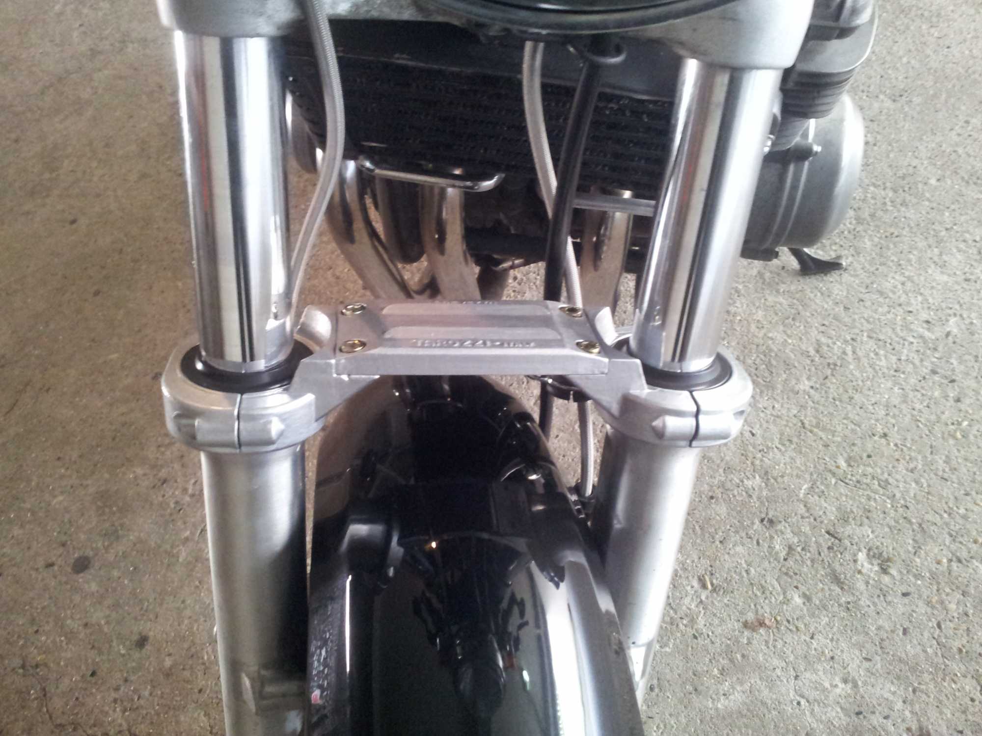

    àâtriers repeints remontés Durites avia installé Et rigidificateur peints et installé ça fait plaisir de rouler au soleil B)
    #85222
    :clin3D la classe, bonne route.
