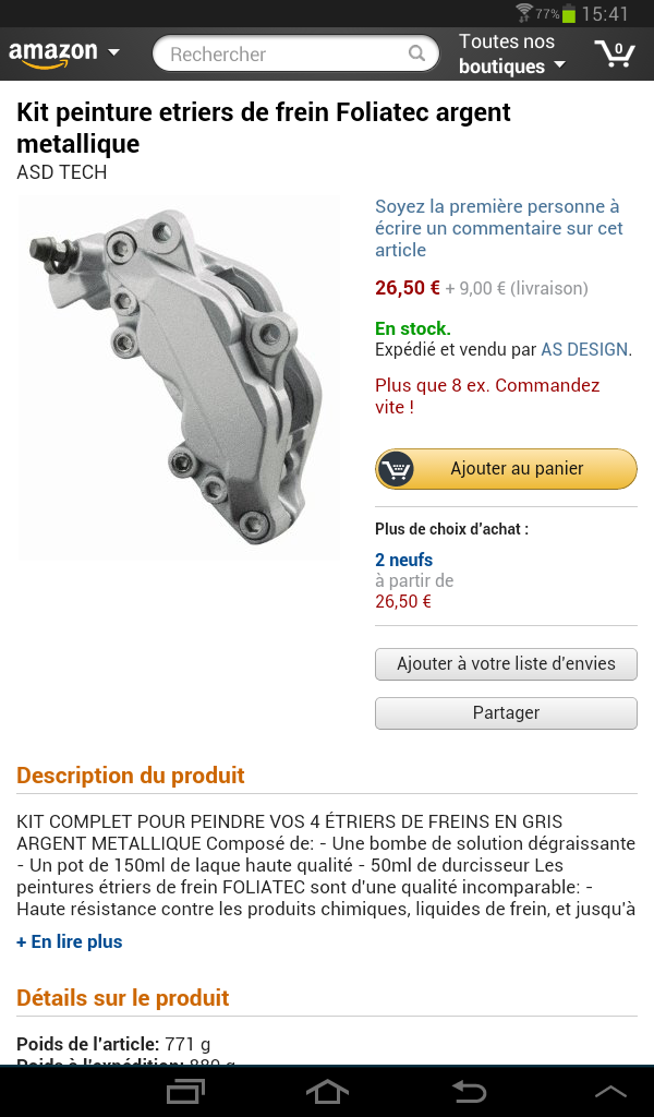

    Peinture reçu aujourd’hui ! Il sont super rapide chez amazon. 2 jours entre la commande et la livraison, j’ai même pas eu le temps de tomber le frein arrière.
    #84567

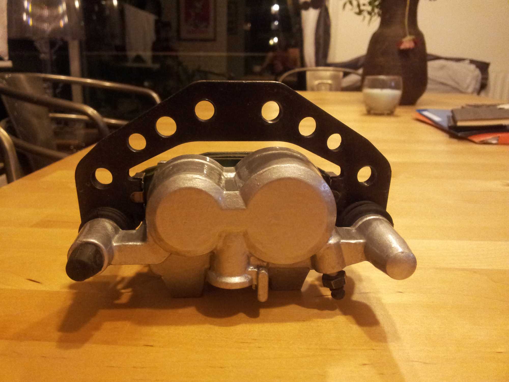

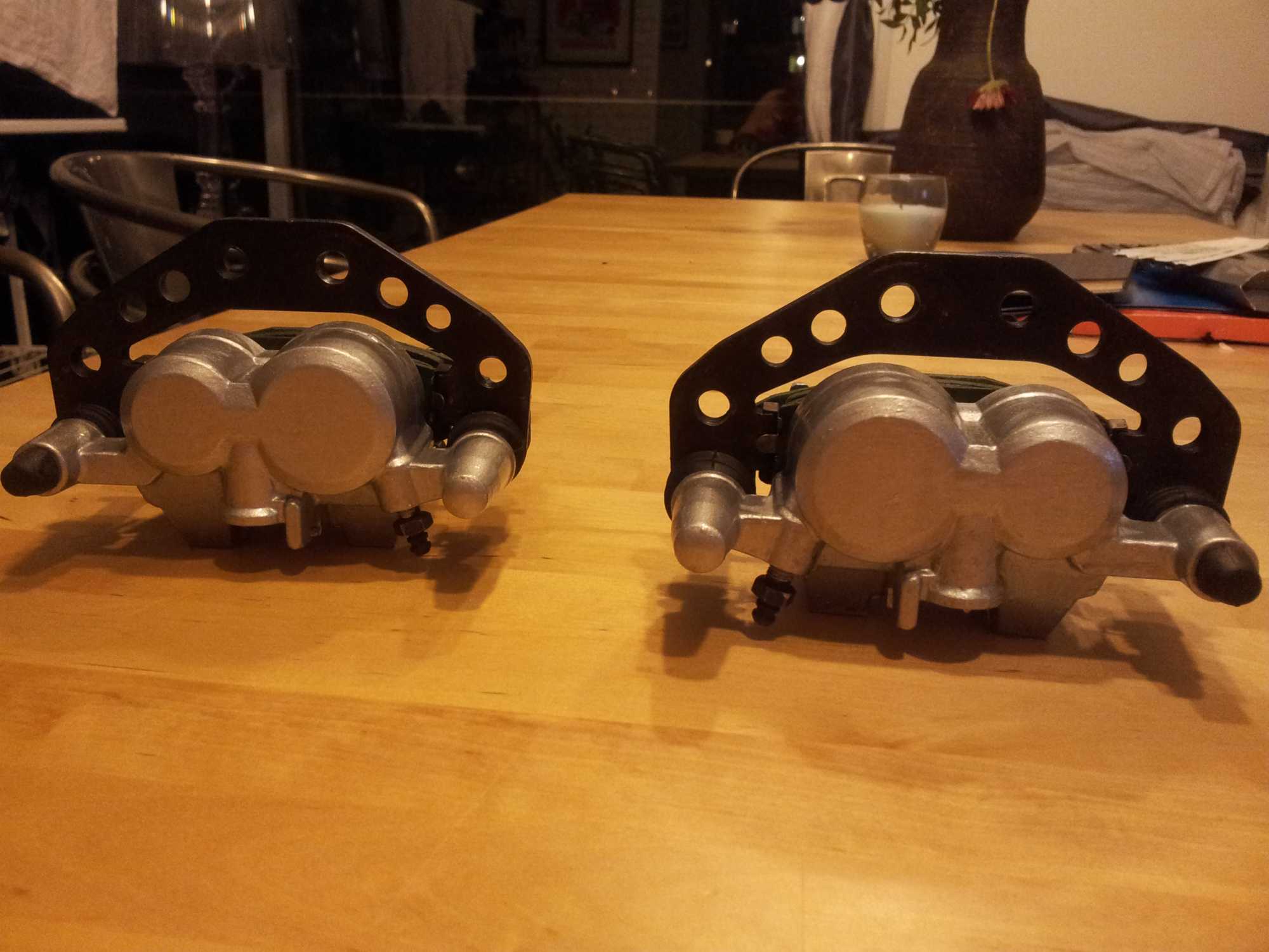

    Voila les étriers repeints
    #84573
    Nickel, j’espère que tu n’as pas mis tout le durcisseur dans le pot, sinon le reste va durcir jusqu’à se solidifier. :dry:
    #84574
    non j ai bien fait attention et il me reste au moins de la peinture pour 2 autres voir 3 paires d étriers. Maintenant il faut remonter tout ça. Je me demande si je ne vais pas galère avec le remplissage du dot 4. J’ai pas de seringue et la méthode du pompage va vite me motorocket
    #84575
    Salut Skuba! Beau boulot! Plus beaux que neufs… :bravo A toi maintenant les joies du pompage avec ce fichu répartiteur qui accumule les bulles d’air…. Et si tu ne trouve pas de seringue je peux t’en passer une.
    #84577
    Merci C’est normal que le Doc a toujours une seringue avec lui :-) Je vais essayer sans et si je galère je t appel
    #84580
    Peut etre une petite astuce pour remplir par les étriers,si tu as une pompe à vélo,en la remplissant du DOT4,tu peut injecter tranquillement par les purgeurs ouverts jusqu’à ce que ça remonte au maitre cylindre.C’est du bricolage mais ça marche.
