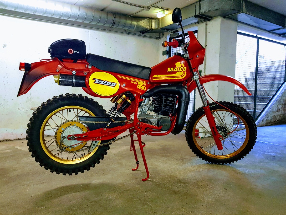

    Voila la Suzuki, j’ai restauré aussi une Maico 490 je te met la photo puisque tu aime les 2 temps. Je les ai revendu toutes les deux.
    #294664
    Très belles Reno toutes les deux . J’ai toujours préféré les deux temps Suzuki en bleu , chacun son image d’àâpinal. Quant à la Maico , autant dire que c’était une moto …d’homme . Une sorte d’engin d’usine à la portée de toutes les mains… musclées . J’en ai vu quelques unes sur les chemins d’enduro . Tant que tu étais devant , tout allait bien , mais derrière ça arrachait la piste et il ne fallait tenter de suivre . Celle là, rouge , rien a dire , c’est conforme au mythe . Merci pour ces beaux souvenirs .
