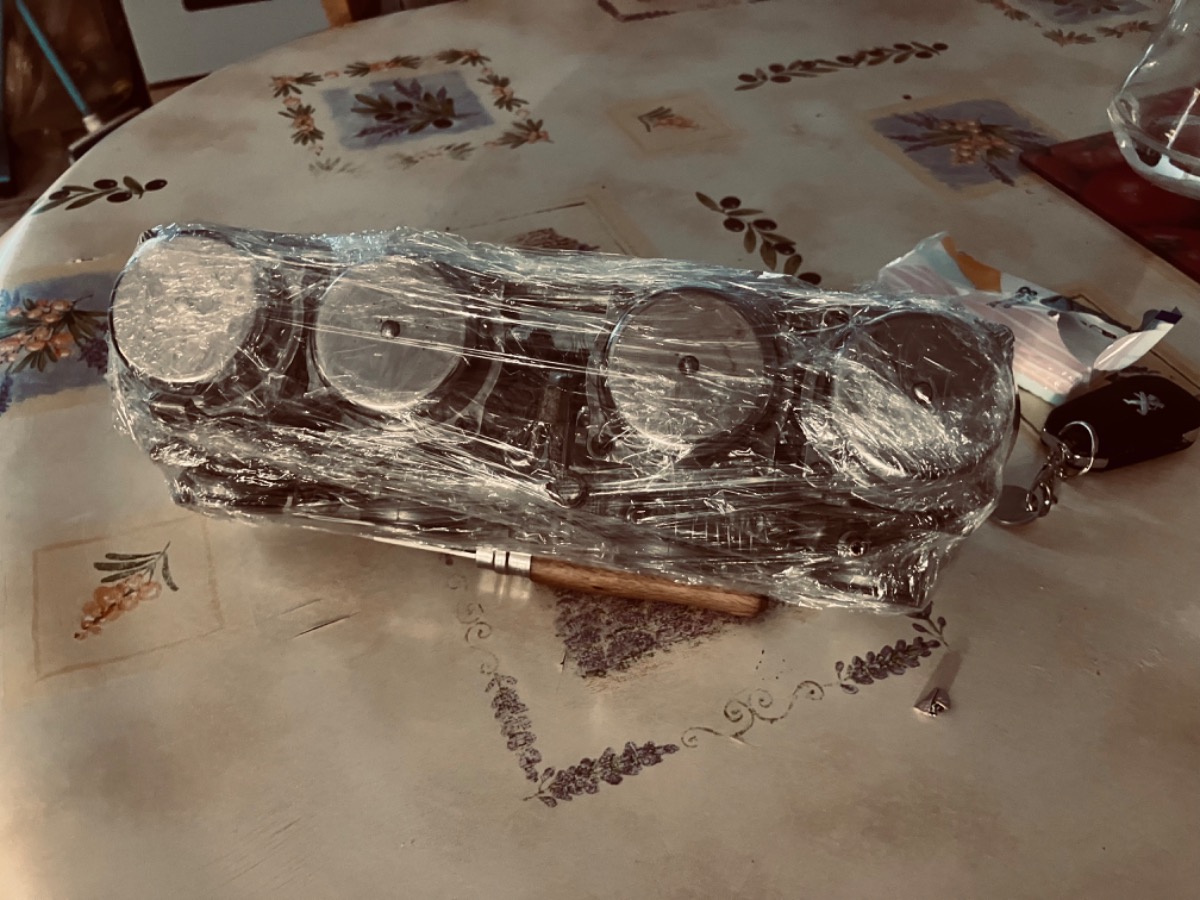

  • #294837
    Je met à disposition ( gratuite ) ma rampe de carbu à un Zephyrien qui en aurait besoin celle ci est nettoyée ultra son etc ….! je rappelle l’avoir remplacée par une rampe de ZR7 pus récente qui fonctionne au poil. mon diagnostic est que le kit de remplacement ( joints gicleurs etc ) n’était pas le bon ….! Mais je n’en suis pas certain. Avant son montage ma rampe fonctionnait bien….. ‚ bref: si cette rampe intéresse quelqu’un ici dites le moi. Vous pouvez me contacter par MP et ensuite par tel si nécessaire pour plus d’explications si pas de candidas, je la mettrais sur le bon coin pour un prix modique ‚

    Zézé, il n’a pas d’embompoint. Il est juste confortable ! Na. ‚Cela dit, il sera intéressant de connaître son analyse. On attend avec impatience.
    #294887
    En réponse à andre_damien03 (post 291138) ” ‚ ‚”
    Je vois que Polo a fait des émules. Pas étonnant que ta Zeph machait moins bien. Le cellophane faut le mettre autour du réservoir, pas autour des carbus.
    #294889
    Merci Janot, Tu as le bon Z’≈ìil, juste légèrement enveloppé. Je tà¢cherai de faire ça bien. Merci à André. L’intérieur des carbus, ce sont les pièces d’origines ou les kits de Zépho ?
