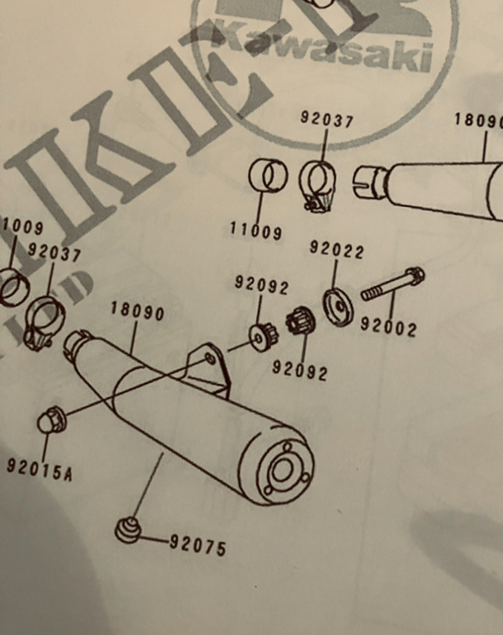

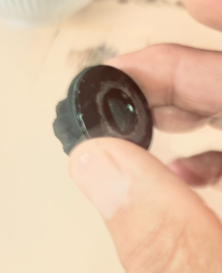

Bonjour, Ça fait plusieurs mois que j’ai trouvé cette pièce sous ma moto sans savoir où la remettre!!! je l’ai ramassée après avoir changé les colliers de serrage de mes vieux pots de 11 ( montés sur ma vieille 750) j’ai donc démonté mes pots ….! Mais je vois pas où cette pièce ( ça doit être un silent bloc, pièce en acier de diamètre 32mm ext avec une partie cannelée en caoutchouc ) si quelqu un peut m’éviter de perdre mon temps…… ‚
16 août 2024 à 7h32 #293234
Bon ben ! J’ai trouvé il suffisait de regarder la doc piece 92092 merci quand même ……. ‚
16 août 2024 à 11h06 #293236Pièce absolument essentielle au montage des silencieux ! ‚Remets la au plus vite !
16 août 2024 à 11h41 #293237En réponse à ZephO (post 289537) ”Pièce absolument essentielle au montage des silencieux ! ‚Remets la au plus vite !”
j’ai fait pas mal de kms sans…….. ‚pourquoi essentielle?
16 août 2024 à 12h06 #293239Cette pièce centre le boulon et amortit les vibrations. Tu dois en avoir monté une seule
16 août 2024 à 12h14 #293242Oui, j’ai vérifié, il en manque un sur le pot coté gauche. Bien entendu je vais la remettre en place. Je suis en train de changer mes cà¢bles d’accélérateur, graisser le cà¢ble de starter, et de refaire une deuxième jeunesse à ma vieille bleue. Rappel: J’ai changé la rampe de carbu en la remplacant par une rampe de ZR7. Ele tourne bien maintenant sauf que j’ai une prise d’air encore dans la boite à air coté filtre. J’ai un autre sujet ou je vous raconterais tout dès que j’aurais terminé ce point…
