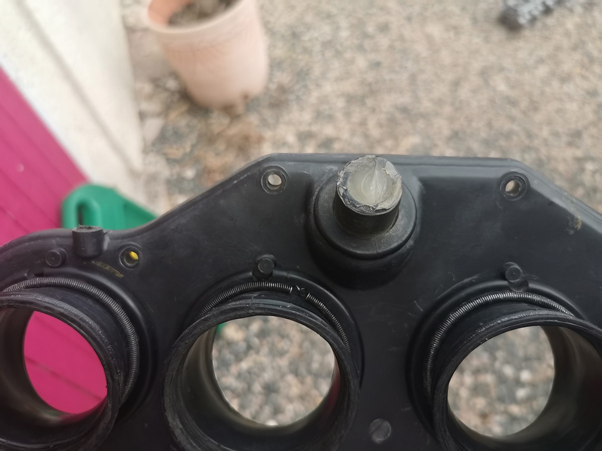

    Hello, Voici le travail d’hier… Bref, démontage de la rampe, demontage du bouchon de réservoir, assez complexe comme systeme pour une mise à l’air libre ? Rien trouvé d’anormal. Par contre je m’interroge sur ceci: Pour la rampe, assez propre, sauf un pointeau bloqué par des impuretés, d’ou mon probleme d’essence dans la boite à air… La voici toute prete a etre remontée Comme la connerie humaine est sans limite, j’avais laissé mon robinet sur « PRI »; donc vidange par la meme occasion. Ce matin remontage-laborieux, graissage des cables, plus qu’a attendre demain pour les bougies et l’huile.

    En réponse à Grandmechantmou (post 289596) ”Hello, Par contre je m’interroge sur ceci:
    Ce trou colmaté dans la boite à air n’est rien moins que la prise de la durite qui alimente la soupape de contrôle d’admission d’air dans la lumière d’échappement ainsi que le clapet de dépression qui pilote la soupape de contacteur de dépression d’allumage . On peut faire sans , c’est mieux avec puisque ça a été conçu comme çà .
    #293306
    Ce serait intéressant de savoir si la valve et les clapets sont fonctionnels. ‚Des petits malins suppriment leur fonctionnalité en obstruant les durites reliant les clapets et la valve
