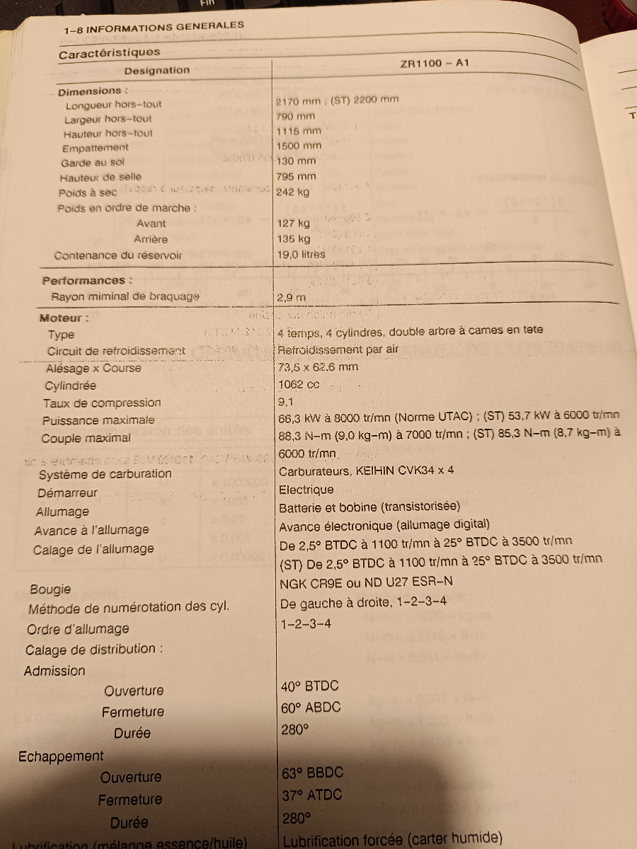

    Bonsoir, je crois que ça ne concerne que les 1100 ZEPHYR. La mienne est de 1993. Elle est donc équipée de deux systèmes d’allumage. Pour le 1 ce sont des Bougies NGKCR9E et pour le N∞ 2 cfe sont desNGK CR9EIX. Mon soucis est de les positionner où ? l’Allumage 1 est avant sur la Culasse et l’Allumage 2 est à l’arrière de la Culasse ? Merdi de votre réponse, Cordialement. ‚NB : j’ai cherché mais ,pas trouvé ce détail ! Bonne route
  • #290440
    Salut Dyna . Tu peux continuer à chercher longtemps , tu ne trouveras rien , et pour cause … Il n’y a rien . Ni une ni deux …je te joins le descriptif du manuel d’atelier de la 1100 . Tu peux maintenant arrêter de chercher et te détendre.
    #290441
    Les bougies sont toutes identiques. ‚
