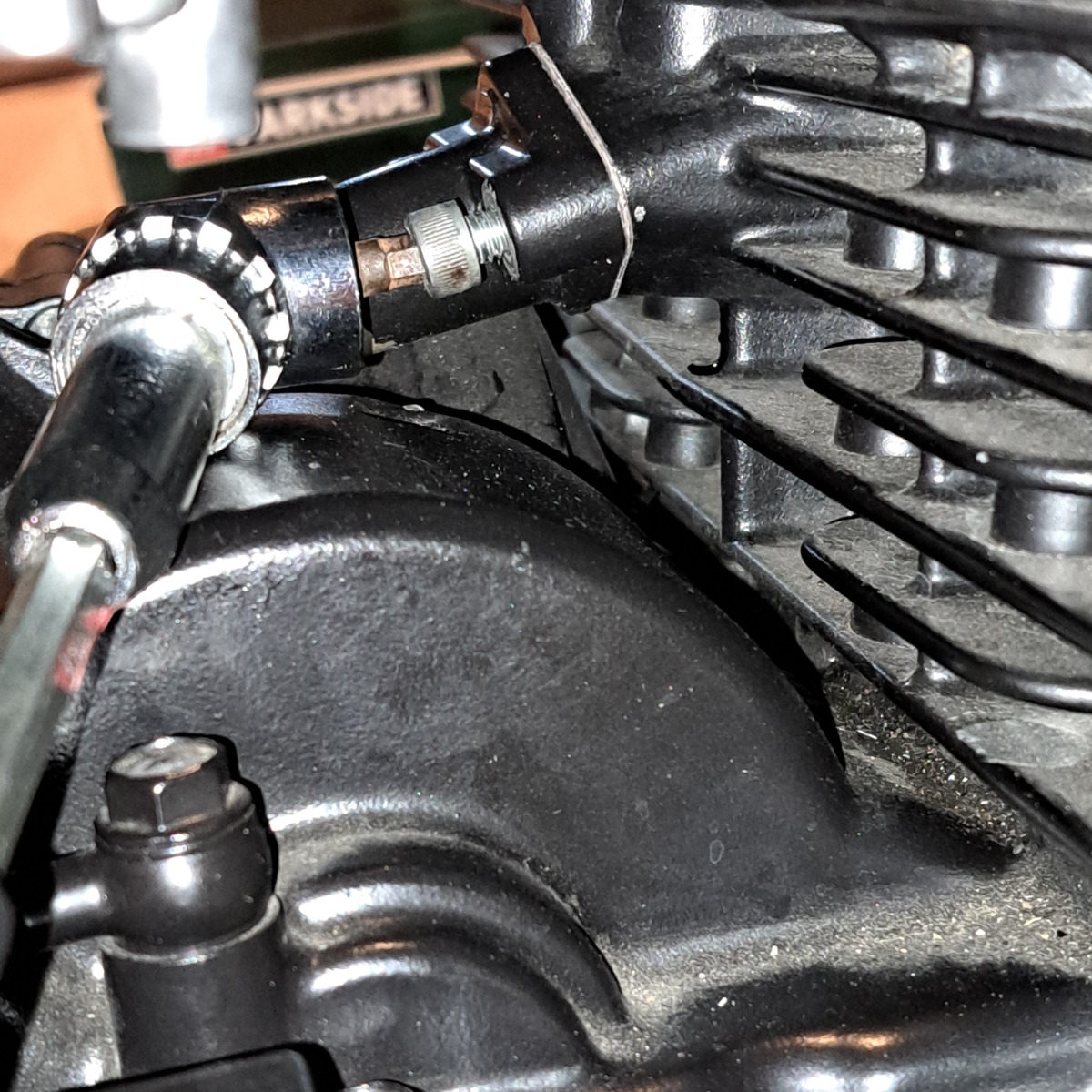

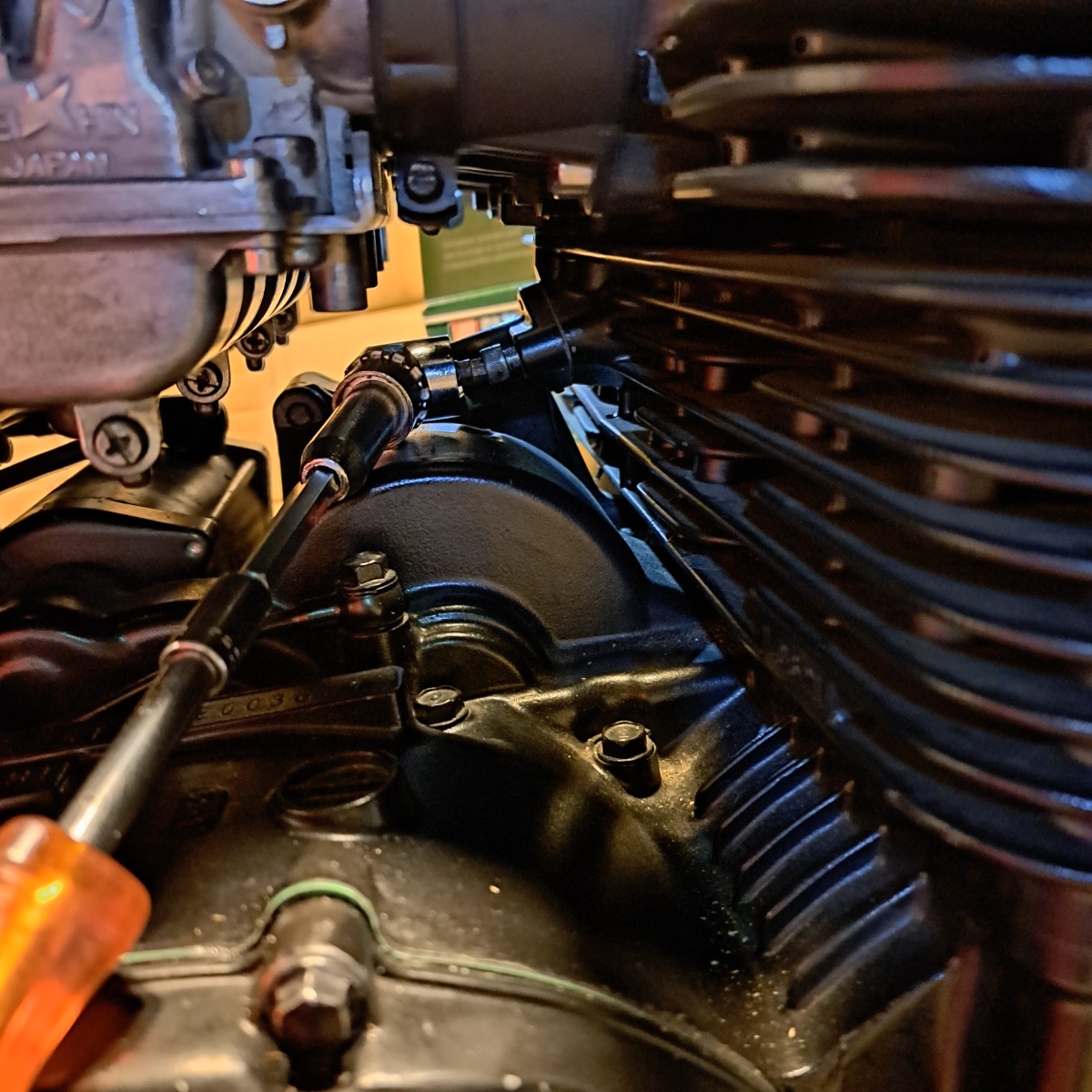

    Salut à tous, Matériel nécessaire pour retirer et remettre le tendeur de chaine de distribution sans démonter la rampe de carbus. J’ai remplacé les 2 vis par des BTR. Une petite clé à cliquet, une rallonge à renvoi d’angle 110∞, une grande rallonge droite pour le cliquet Temps de démontage et remontage 15 mn environ.

    Super !! Merci beaucoup !! (Même si mécaniquement, ça me semble compexe comme montage…) Peut-on préciser que c’est valable uniquement pour les 1100 (et peut-être 550) ? Pour la 750, il faut essayer. De mémoire, les vis sont à la verticales, et la forme du tendeur n’est pas du tout la même (tendeur à sifflet)

    Pour la 750 je ne sais pas. J’ai lu sur plusieurs publications qu’il fallait démonter la rampe de carbus pour y accéder mais c’est beaucoup de boulot….donc maintenant on sait que c’est possible , si ça peut aider…

    Le matos pour l’intervention

    Merci de ces astuces Ce tendeur n’est pas facile à déposer carbus en place, c’est pourquoi il faut en profiter du nettoyage de la rampe de carbus pour vérifier le tendeur, qui est bien plus accessible sans les carbus Pour info, j’ai remis ce sujet dans la bonne rubrique (tu l’avais mis dans la rubrique par défaut) Sur les 750, je crois que c’est possible aussi, (à vérifier), mais ce qui ne l’est pas, c’est le réglage de la vis de richesse du carbu situé au dessus du tendeur
