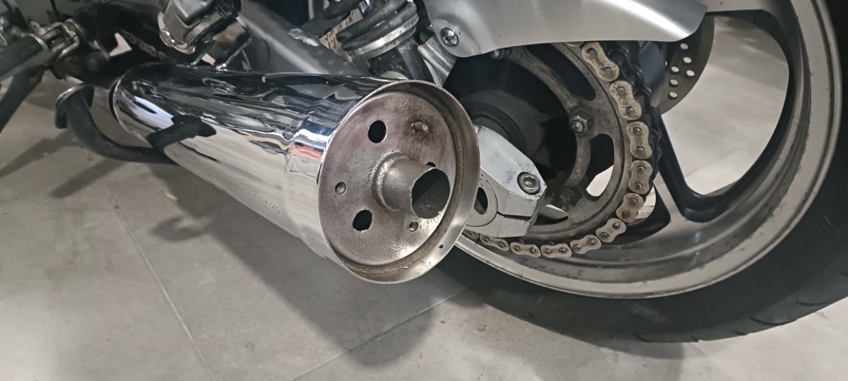

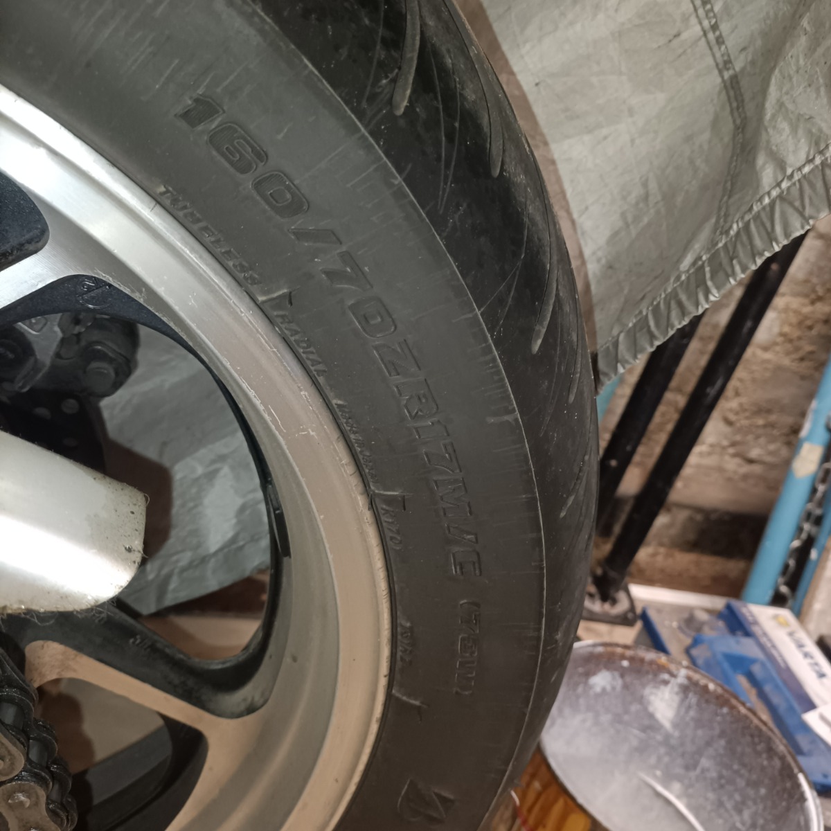

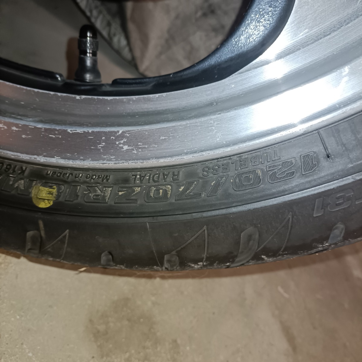

    Bonjour la compagnie après un bon lavage est à meilleur aspect. une bonne révision qui va bien,bougies ,huile,filtres. je me suis penché sur ma vieille,et la les problèmes apparaissent. voila: 1er problème j’ai un doute sur les tailles de mes pneus. en ce moment elle est monté à l’avant en 110/80 r18 et a l’arrière 170/60 r17 mais j.ai vu à plusieurs endroits 120/70 r18 et 160/70 r17 alors si quelqu’un a une réponse je suis preneur car je dois changer les pneus. 2eme problème l’échappement d’origine est en bon état pas rouillé,mais la chicane dedans est fichue quelqu’un sait faire….. 3ème problème le compte tours ne fonctionne pas. réparable ou non….. voilà pour le moment.

    En réponse à Jojo (post 283875) ”… en ce moment elle est monté à l’avant en 110/80 r18 et a l’arrière 170/60 r17 mais j.ai vu à plusieurs endroits 120/70 r18 et 160/70 r17 alors si quelqu’un a une réponse je suis preneur car je dois changer les pneus. ”
    La dimension française est 120/70/18, un chouia plus petit que le 110/80/18, mais les deux sont compatibles avec la jante de 3.5 pouces A l’arrière, le 170/60/17 est en dehors de la norme acceptable (2 cm de diamètre en moins), et ne doit pas se monter sur une jante de 4,5 pouces, qui le pince trop et le déforme ‚On peut imaginer aisément que l’empreinte du pneu au sol en est réduite et que le pneu travaille mal
