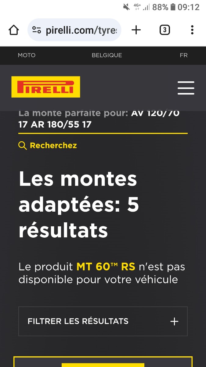

    Je ne connais pas ces pneus Tu as attiré ma curiosité et je découvre que ce boudin est un pneu routier adapté au tout-terrain. Pas de restriction technique à le monter sur une machine routière, mais peut-être un risque autre. Il suffit d’aller sur le site de Pirelli pour trouver cette recommandation ‚ Cela vaudrait le coup de savoir pourquoi, et de se poser la question du risque de défaut d’assurance en cas de vrai gros pépin Les pneus que tu vends sont-ils les très renommés GPR300 ? Si c’est le cas, la revente risque d’être compliquée
    #287309
    Il s’agit d’un pneu prévu pour le tout-terrain homologué pour la route Pirelli ne le recommande pas pour la Z900RS, et c’est logique, vu que cette moto n’a aucune vocation à sortir du goudron Les tétines, c’est en tout-terrain pour créer de l’adhérence. Sur le bitume, elles réduisent l’adhérence du pneu Pour le look, chacun pourra donner son avis, qui ne sera pas forcément le tien Attention toutefois aux passages sous un garde-boue qui n’est pas prévu pour ça, il peut y avoir des surprises

    Bonjour. Perso, je trouve ces pneus affreux pour une RS. Je pense que l’indice de vitesse est inférieur à celui donné par Maman Kawa pour l’homologation. ‚En cas d’accident, pas d’assurance ……
    #287364
    En réponse à pierrot974 (post 283651) ”Bonjour. Perso, je trouve ces pneus affreux pour une RS. Je pense que l’indice de vitesse est inférieur à celui donné par Maman Kawa pour l’homologation. ‚En cas d’accident, pas d’assurance ……”
    Hé bien justement non, les indices de charge et de vitesse sont ceux préconisés par Kawa. Je te rejoins sur l’inadéquation esthétique sur cette moto
