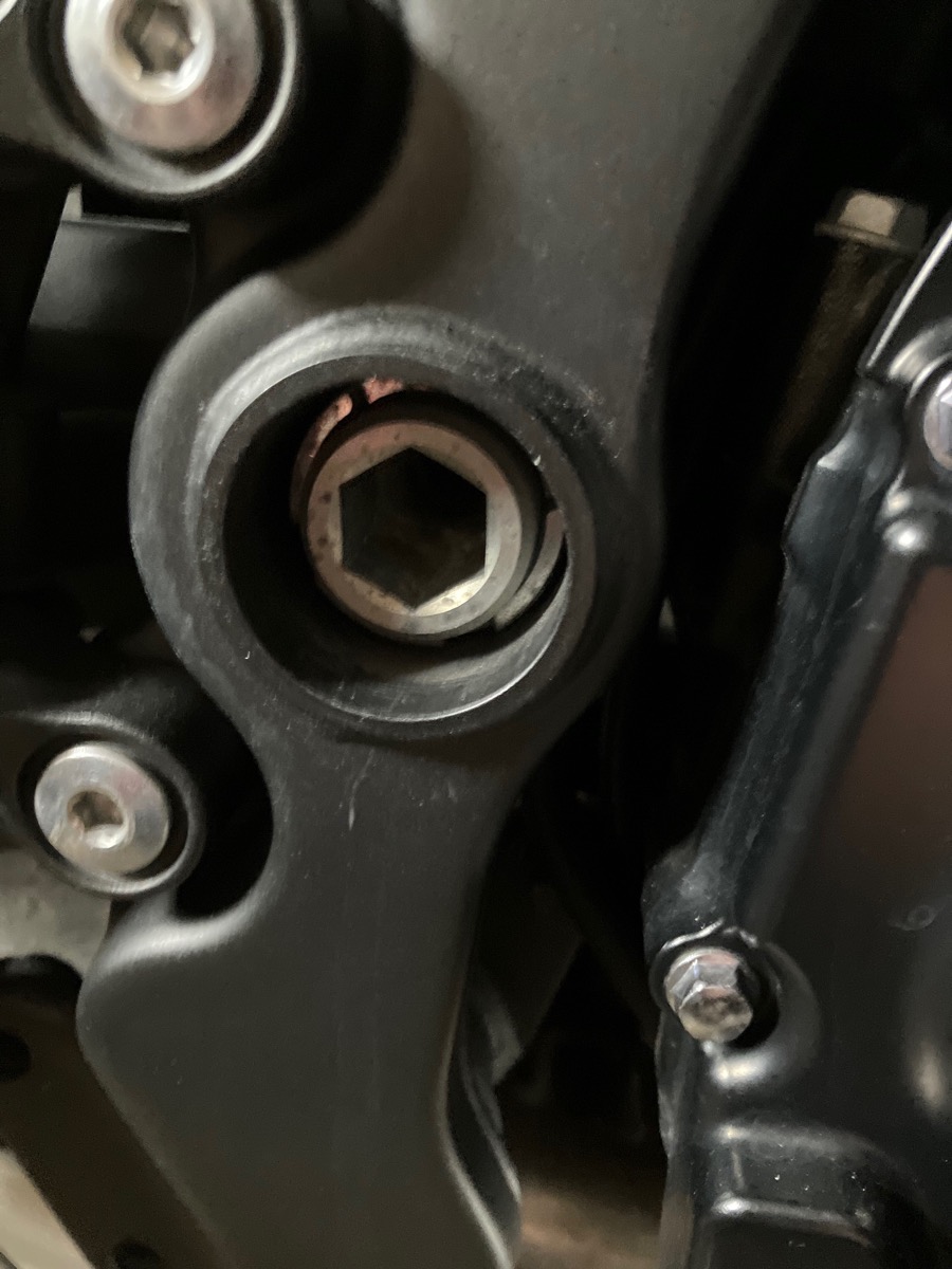

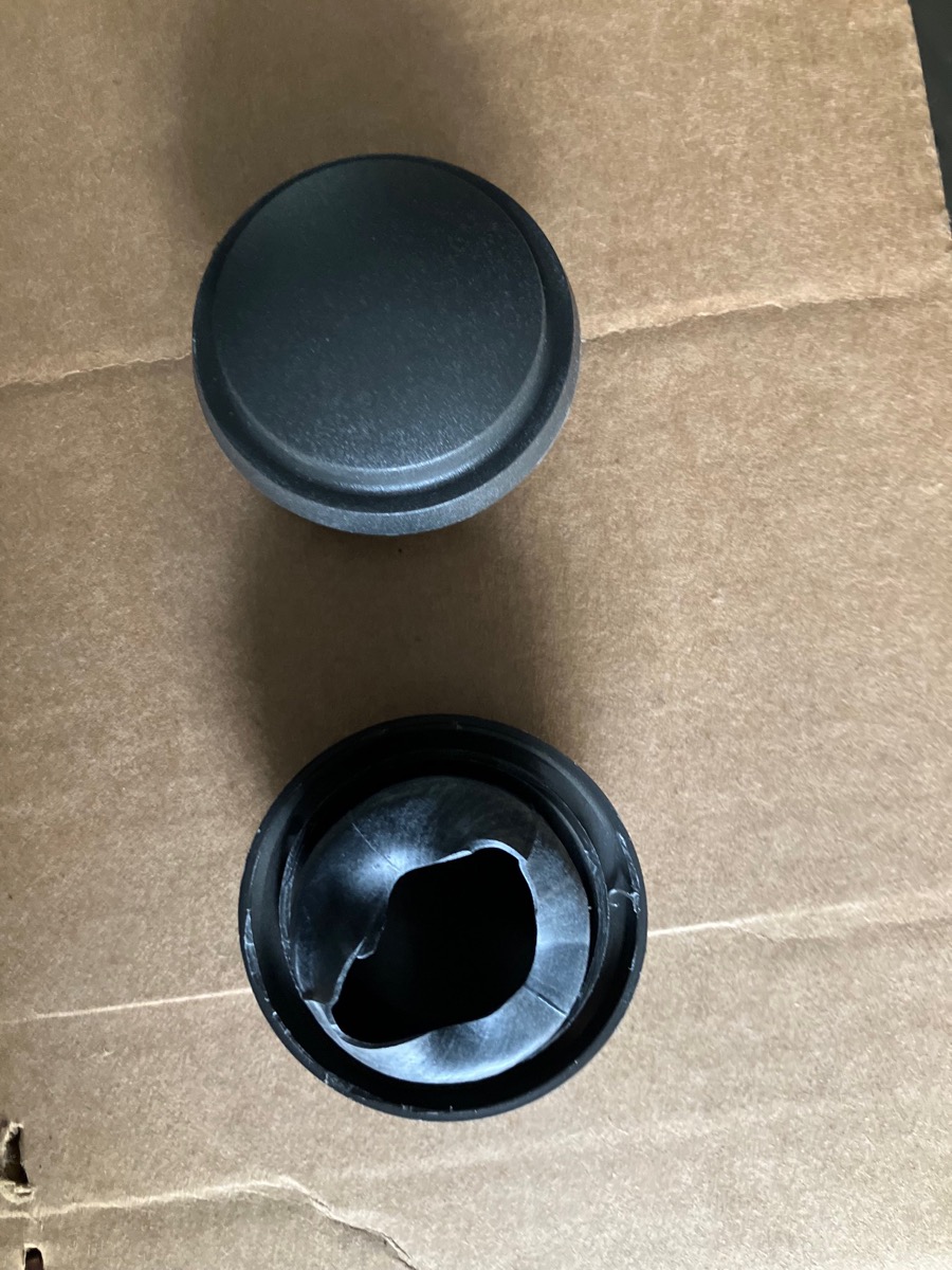

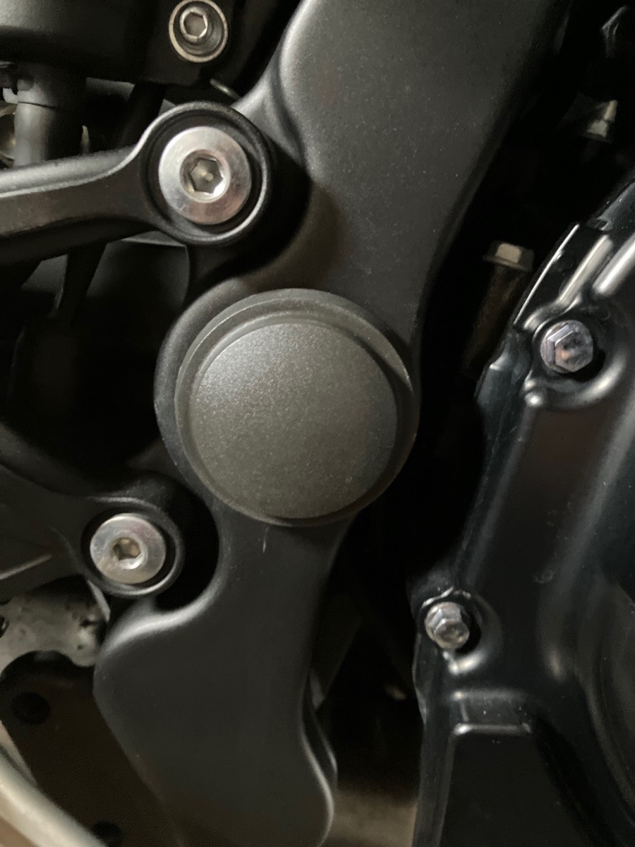

    pour celles et ceux qui ne veulent pas commander sur Ali exprès (par exemple)et qui veulent pas se ruiner non plus,vous pouvez investir dans deux bouchons cache axe de Gilera 500 nexus (2011) .Un morceau de chambre à air (vtt 26‚ù)dans mon cas et le tour est joué…;-) ‚
