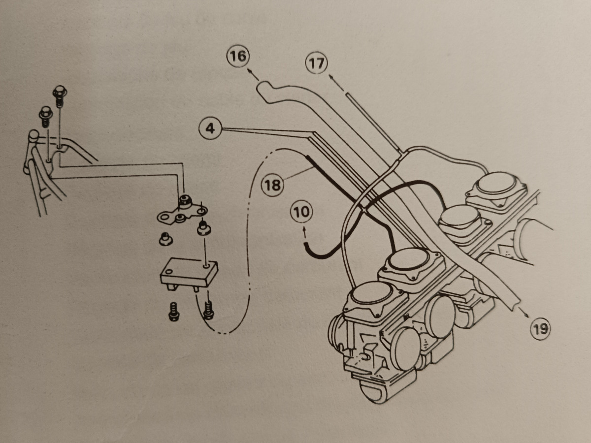

    Ça ne sert strictement à rien de relier le 2 et le 3 ensemble ainsi que le 1 et 4 ensemble. il faudrait que tu trouves le schéma de branchement des durites. Comme je suis en vadrouille, il faudrait qu’un copain te le fasse passer De toute manière, la dépression du carbu maître est forcément reliée au robinet d’essence afin de l’ouvrir et de le fermer en fonction des besoins du moteur ‚

    En réponse à ZephO (post 283816) ”Ça ne sert strictement à rien de relier le 2 et le 3 ensemble ainsi que le 1 et 4 ensemble. il faudrait que tu trouves le schéma de branchement des durites. Comme je suis en vadrouille, il faudrait qu’un copain te le fasse passer De toute manière, la dépression du carbu maître est forcément reliée au robinet d’essence afin de l’ouvrir et de le fermer en fonction des besoins du moteur ‚”
    oui, j’ai déjà vu le sujet et les photos… mais je l’ai remontée comme elle était… cela dit, autant virer du bazard et juste boucher les autres prises. En revanche, je fais quoi de la pipe qui est sur la photo ? Je la bouche, je la relie à autre chose ? Si elle est la c’est qu’elle a une fonction.

    oui, j’ai déjà vu le sujet et les photos… mais je l’ai remontée comme elle était… cela dit, autant virer du bazard et juste boucher les autres prises. En revanche, je fais quoi de la pipe qui est sur la photo ? Je la bouche, je la relie à autre chose ? Si elle est la c’est qu’elle a une fonction. ”[/i]
    De ce que je comprends c’est une buse qui alimente un circuit qui récupère les évaporations…. Bref, du coup je bouche tous les prises d’air en laiton (je vais dessiner des bouchons sur mesure en tpu) sauf la 2 que je relie en direct au robinet ? Et du coup je vire tous les va et vient de tuyaux, notament un qui va loin en direction de la colonne de direction ? Place aux experts. J’aime pas modifier mais quand ca permet de faire du vide et simplifier sans risque, je suis preneur.‚

    Pourquoi vouloir virer un truc qui a été pensé par les ingés Kawa . Je te re poste les branchements des durites ia les croisillons . La sortie 17 part vers la soupape de contacteur de dépression ( aucune idée d’où ça se trouve et a quoi ça sert ) La sortie 18 part à la sonde de dépression qui se trouve à l’arrière de la colonne . La sortie 10 part à la dépression du robinet d’essence . La tige de poussée de l’embrayage n’est pas fragile . Elle est poussée par le piston de récepteur d’embrayage et traverse le bas moteur pour aller faire pression sur le mécanisme d’embrayage .
    #287532
    La 2 et la 3 sont reliées ensemble et communiquent avec la sonde de dépression et le robinet d’essence grà¢ce à un croisillon de connexion (4 entrées) La 1 et la 4 sont reliées ensemble et communiquent avec la soupape du contacteur de dépression grà¢ce à un té de connexion (trois entrées) Personne n’a jamais rien compris à ce joyeux bazar qui ne supporte pas la moindre fuite, mais ce qu’on sait, c’est que si tu relies la 2 au robinet et que tu bouches les 3 autres, plus les entrées des sondes, ta moto fonctionnera

    En réponse à briconaute (post 283832) ”Pourquoi vouloir virer un truc qui a été pensé par les ingés Kawa . Je te re poste les branchements des durites ia les croisillons . La sortie 17 part vers la soupape de contacteur de dépression ( aucune idée d’où ça se trouve et a quoi ça sert ) La sortie 18 part à la sonde de dépression qui se trouve à l’arrière de la colonne . La sortie 10 part à la dépression du robinet d’essence . La tige de poussée de l’embrayage n’est pas fragile . Elle est poussée par le piston de récepteur d’embrayage et traverse le bas moteur pour aller faire pression sur le mécanisme d’embrayage .
    Ben c’est cà¢blé comme ça sur la mienne… Merci pour ce retour

    Bonjour, sur la onze la commande d’embrayage est hydraulique, la tige qui traverse est simple et ne risque rien. C’est sur la sept cinquante que la butée est fragile au remontage, ce n’est pas du tout le même système. Ta réfection a l’air sérieuse, aussi, tu fais comme dit Zépho la vidange de ton moulin, ça t’évitera de mettre de l’huile partout. Pour ta tubulure de carbu, il vaut mieux remettre d’origine. Fais des photos, sur le dessin, ce n’est pas bien clair. Une autre solution peut t’aider, c’est WhatsApp en visio avec quelqu’un qui a une onze et le temps. https://www.pieces-kawa.com/kawasaki-moto/1100-MOTOS/1993/ZEPHYR-1100/ZR1100-A2/EMBRAYAGE/5003538/C_03/0/13221 Brico a bien n’expliqué, le temps que j’écrive et me relise, il s’en passe des choses.
