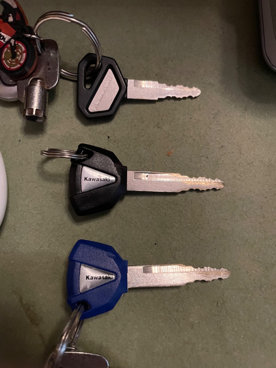

    et hop, alli express, passage chez le cordonnier, un coup de meule … et deux clés kawa de plus … à 9 balles la clé.

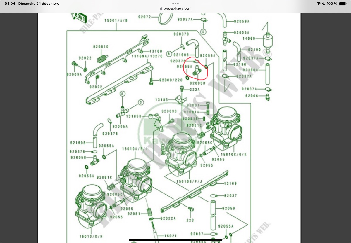

    Merci messieurs Autre question : on branche quelle durite au bout de cette pipe ? Elle n’était reliée à rien, et à mon avis elle contribue à décélérer le moteur quand on coupe les gaz !!! (Ce qui est mon problème actuel… pas forcément uniquement lié à la richesse) Je précise que mes tuyaux de dépression sont tous connectés (2 avec 3 et 1 avec 4 via des tétons en laiton… la c’est une pipe en plastique situé entre deux carbus. (En plus des tétons de dépression en laiton) ‚
