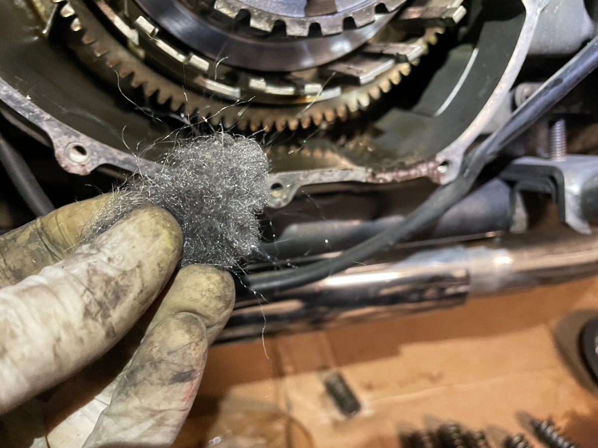

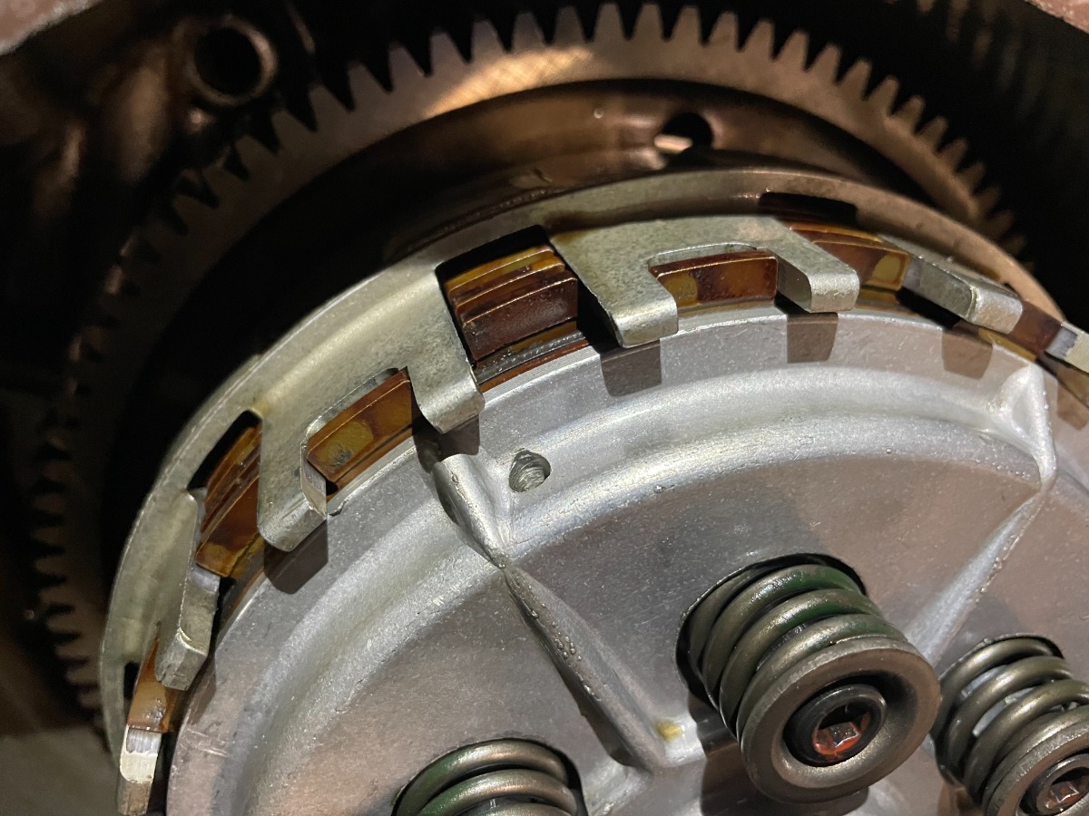

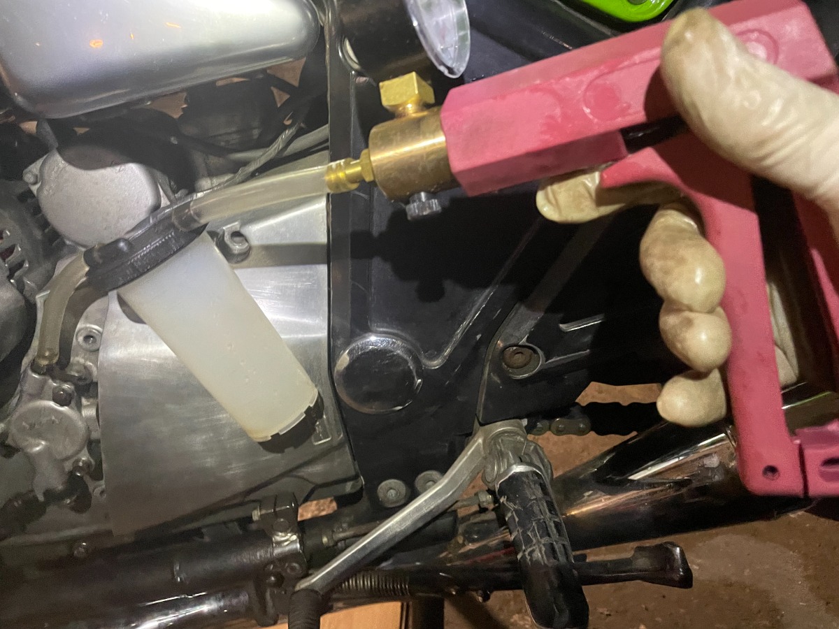

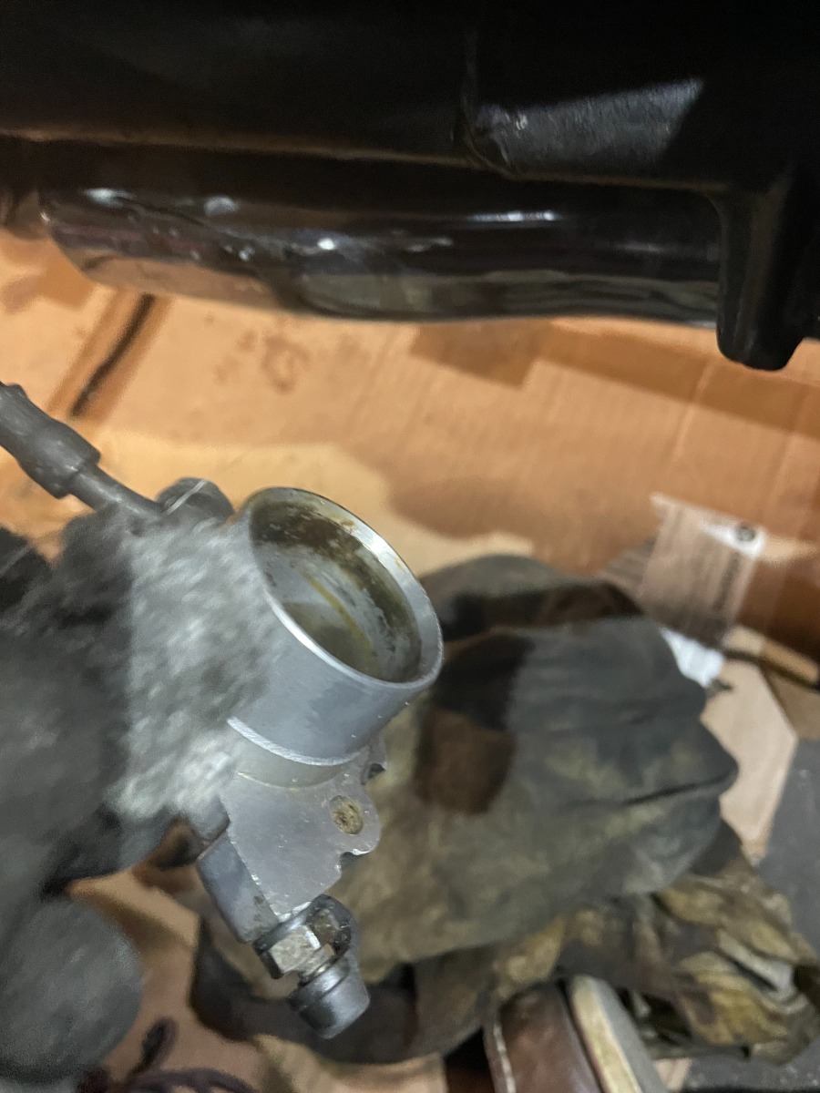

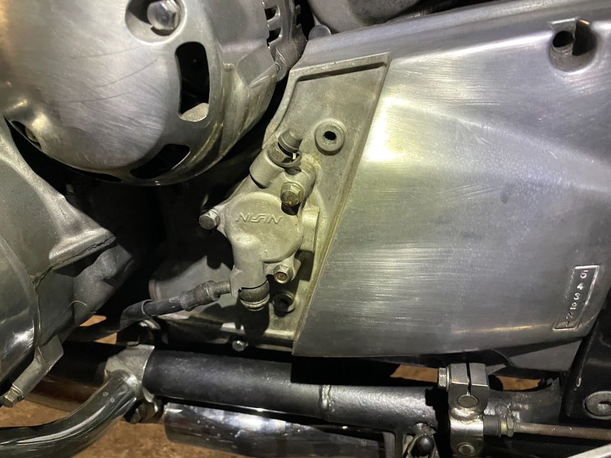

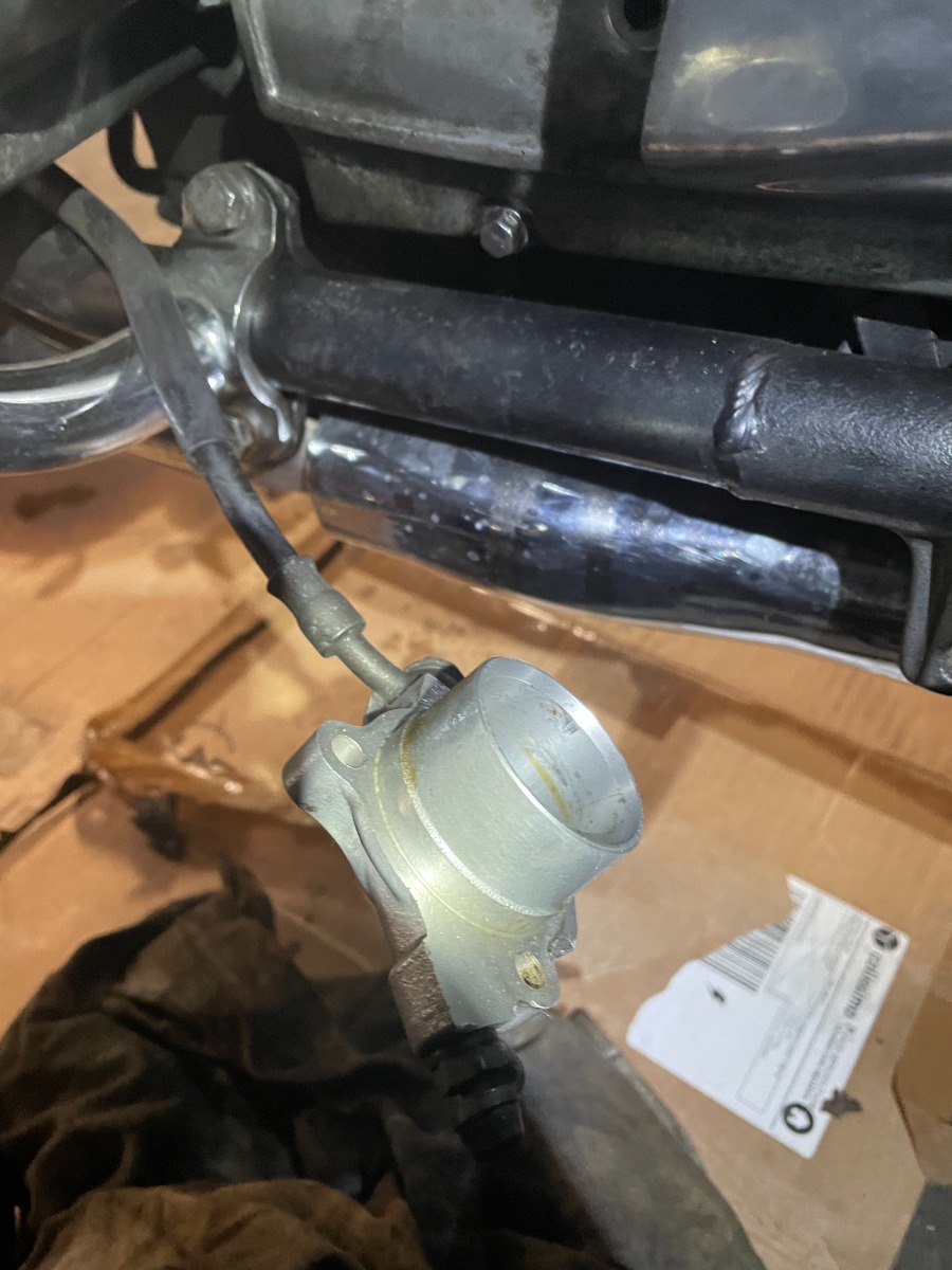

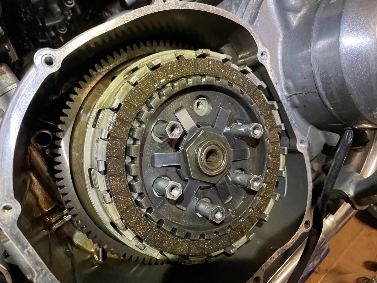

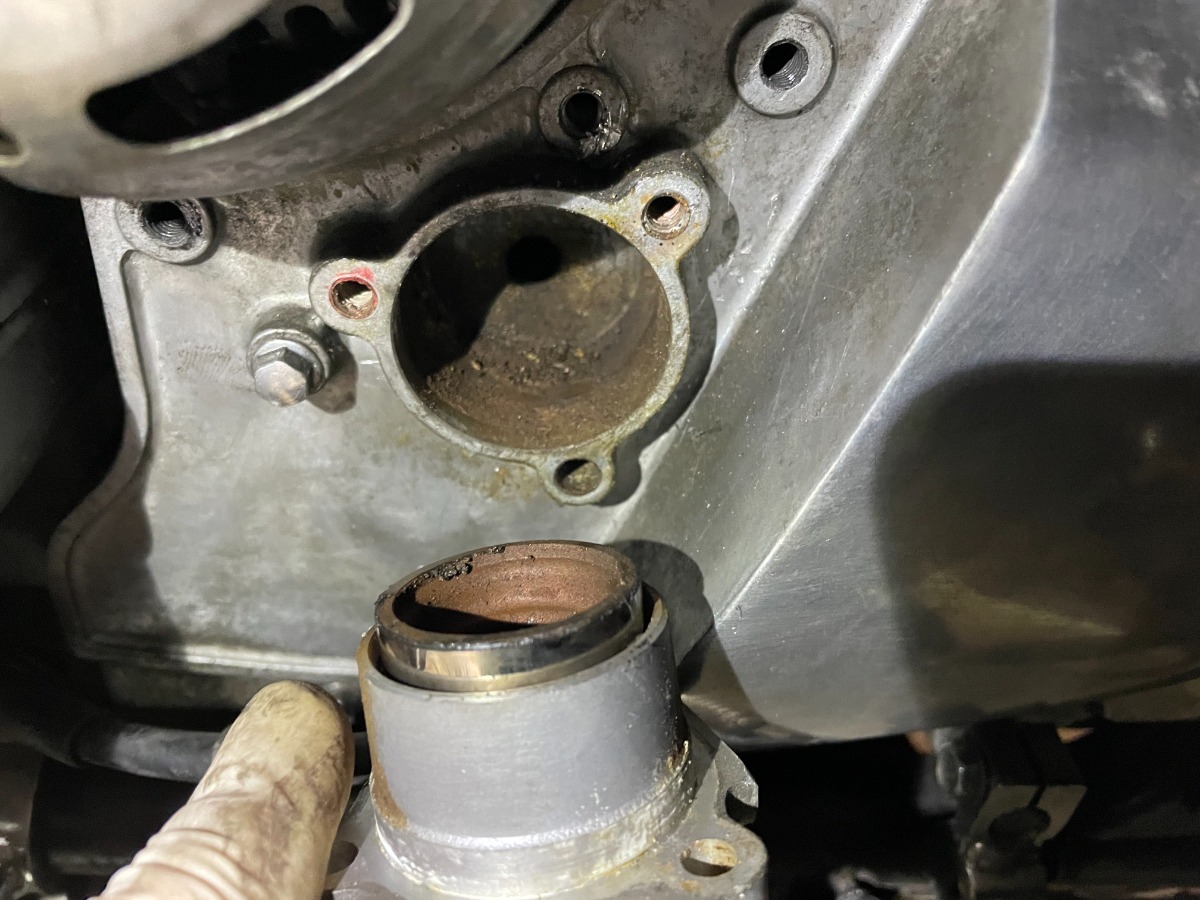

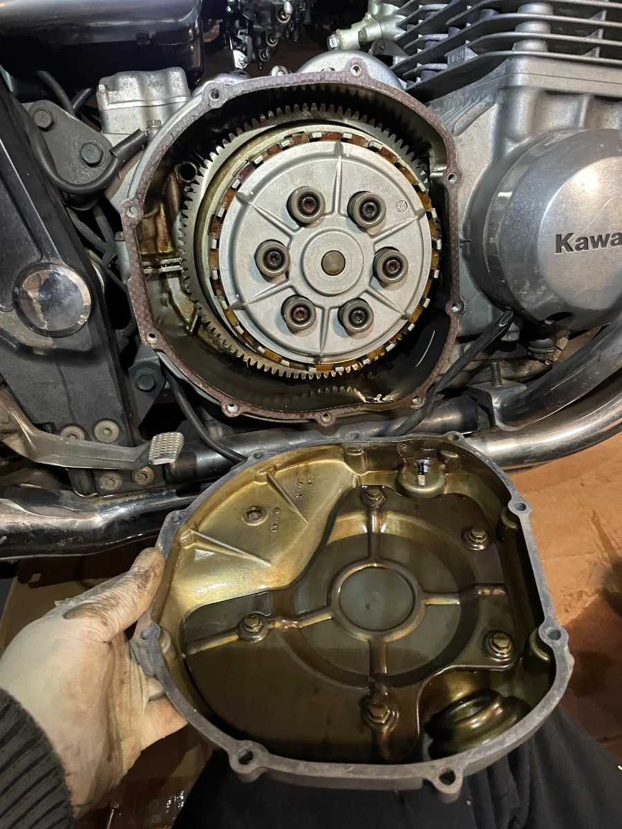

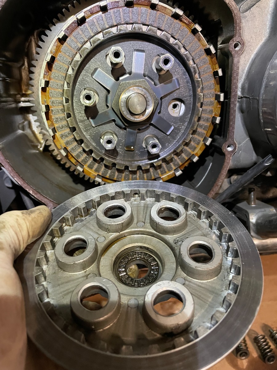

    ETAPE DU JOUR : EMBRAYAGE !!! ETAPE DU JOUR : EMBRAYAGE !!! On accède au système hydraulique et on defait toutes les vis ‚ J’en ai ch… pour le sortir car c’était spécialement degeux… De l’autre côté j’ouvre le couvercle de l’embrayage… un peu collé… Je constate qu’en effet le premier disque est décalé d’une case (en rotation) Je sorts l’embrayage.. en faisant gaffe aux rondelles en bout d’arbre… J’empile tout dans le bon sens pour ne pas me gourer au remontage J’enlève mes disques… Je nettoie le plan de joint que je fii à la paille de fer (bien nettoyer la poussière de paille générée : à faire avant de mettre les disques neufs (pour ne pas risquer d’embarquer de la merde)
    #287865

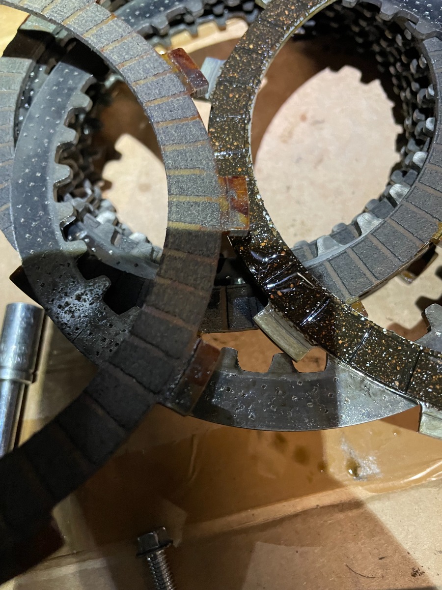

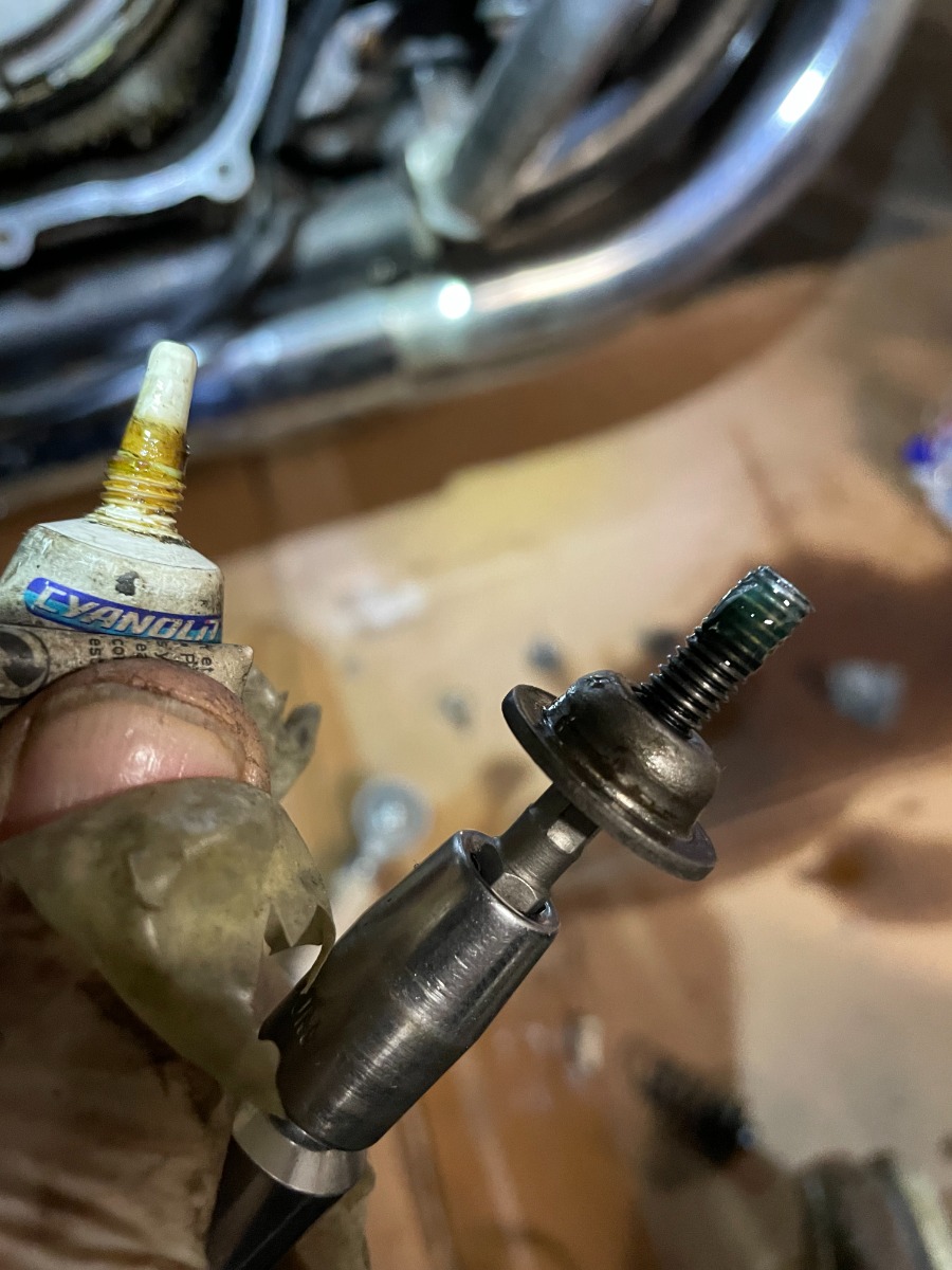

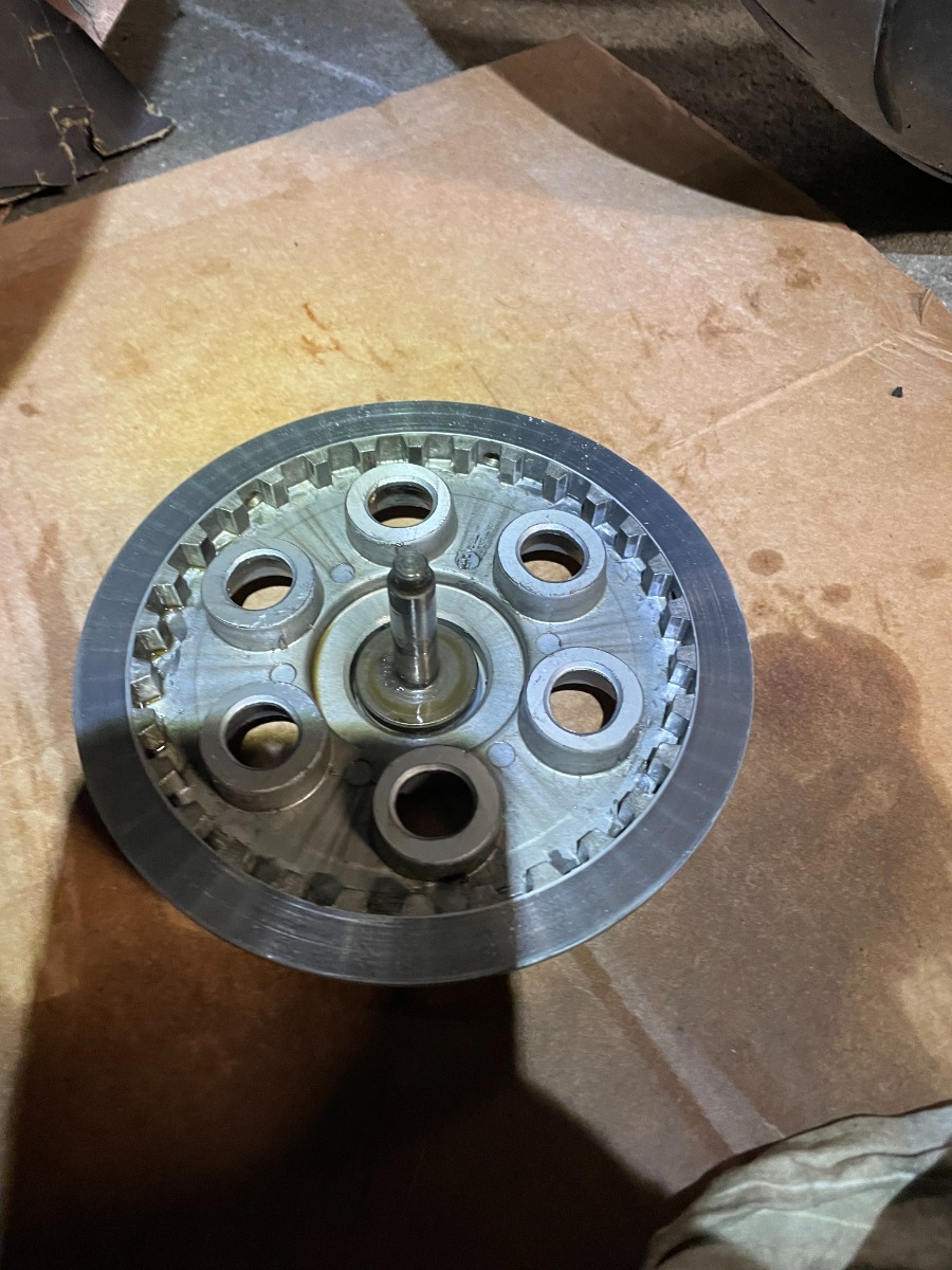

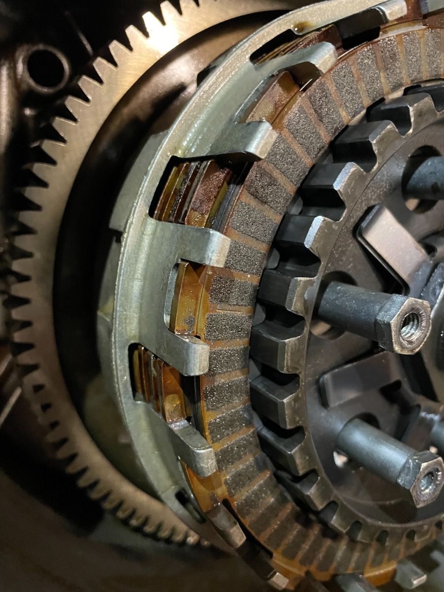

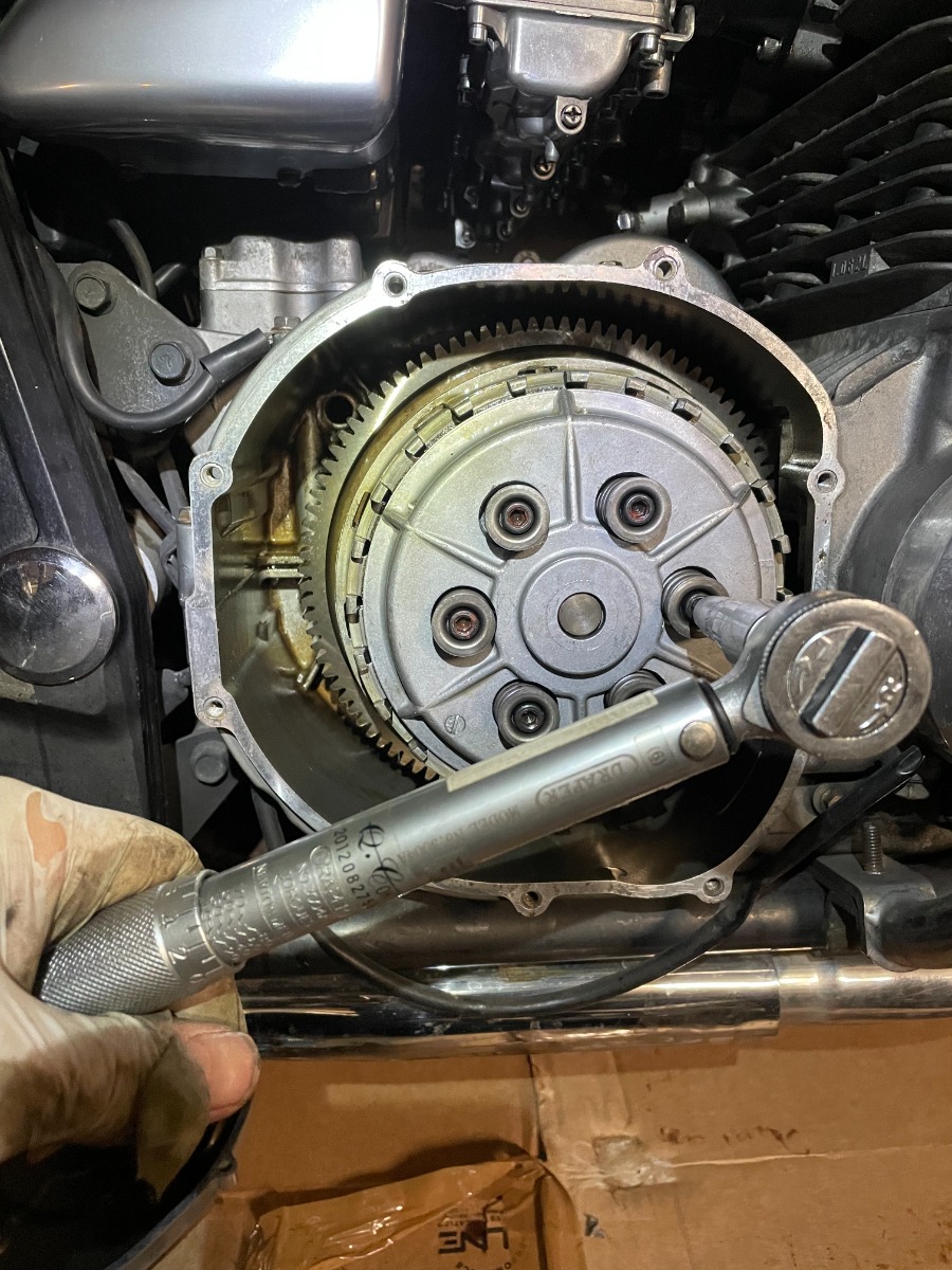

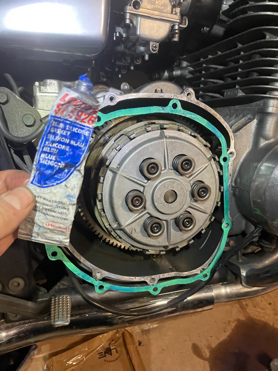

    On voit que les vieux disques sont bien rongés (on ne sens quasi plus la fente entre les surfaces de frottement) … et allez on empile… disque d’embrayage, disque lisse etc… pour finir par le dernier… en le décallant. ‚A noter que les disques on baigné pendant 2 jours (une fois en place j’ai versé de l’huile sur l’ensemble et fait tourner à la main car elle va rester carter sec quelques jours) Je remonte les coupelles et ressorts (neufs et plus fermes en théorie )… avec un petit peu de frein filet… … et on serre tout ca au couple de 11NM (vu dans le manuel) Je positionne le joint (neuf) du carter en l’aillant très légèrement enduit de silicone haute température…. (ceinture bretelle)… pas besoin de faire degueuler (crade et inutile) Coté système hydrolique c’est crade… Et hop un petit coup de paille… Je nettoie le logement et le piston (paille aussi), je change le joint et le ressort… et remonte tout ca… pour faire la purge. (avec ma pompe à depression de merde)… que je fini à la main (sans la pompe) Au final, la sensation au levier est bien meilleure et plus ferme. Ne pouvant démarrer la moto parce que je n’ai pas fait son plein d’huile (j’ai pas encore la fameuse rondelle du filtre)… j’ai débrayé en la poussant (en seconde).. ben ca debraye : on sent que c’est neuf et que ca agripe un poil trop (normal)
    #287866
    Voilà un beau travail, mais c’est dommage que tu n’aies pas fait la purge avant, car là, on ne sait toujours pas d’où venait le problème Ne jamais traiter deux problèmes en même temps permet de mieux cerner les pannes

    La tige de poussée était-elle dans le bon sens ?

    Merci pour le compliment‚ Très simple, le fluide était gris et datait de …. ben il y a trèèès longtemps. Pour moi il y avait clairement deux problèmes : embrayage rincé ET hydraulique dégueux !!! Je dois déménager tout mon bordel quand je bricole… je n’ai pas le loisir de faire du pas à pas car c’est galère. Allez hop, une petite rince cochon dans le gosier : à la vôtre

    En réponse à ZephO (post 284168) ”La tige de poussée était-elle dans le bon sens ?”
    Le bombé côté piston : dont la forme « femelle » ôte tout doute quand au sens de montage.

    Ça méritait d’être fait.‚ je ne suis pas fan du joint bleu .
    #287889
    En réponse à fabrice68 (post 284180) ”(…) je ne suis pas fan du joint bleu .”
    Pourtant, après un gros silicone carné, un bon joint bleu …
