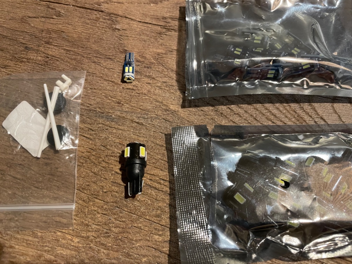

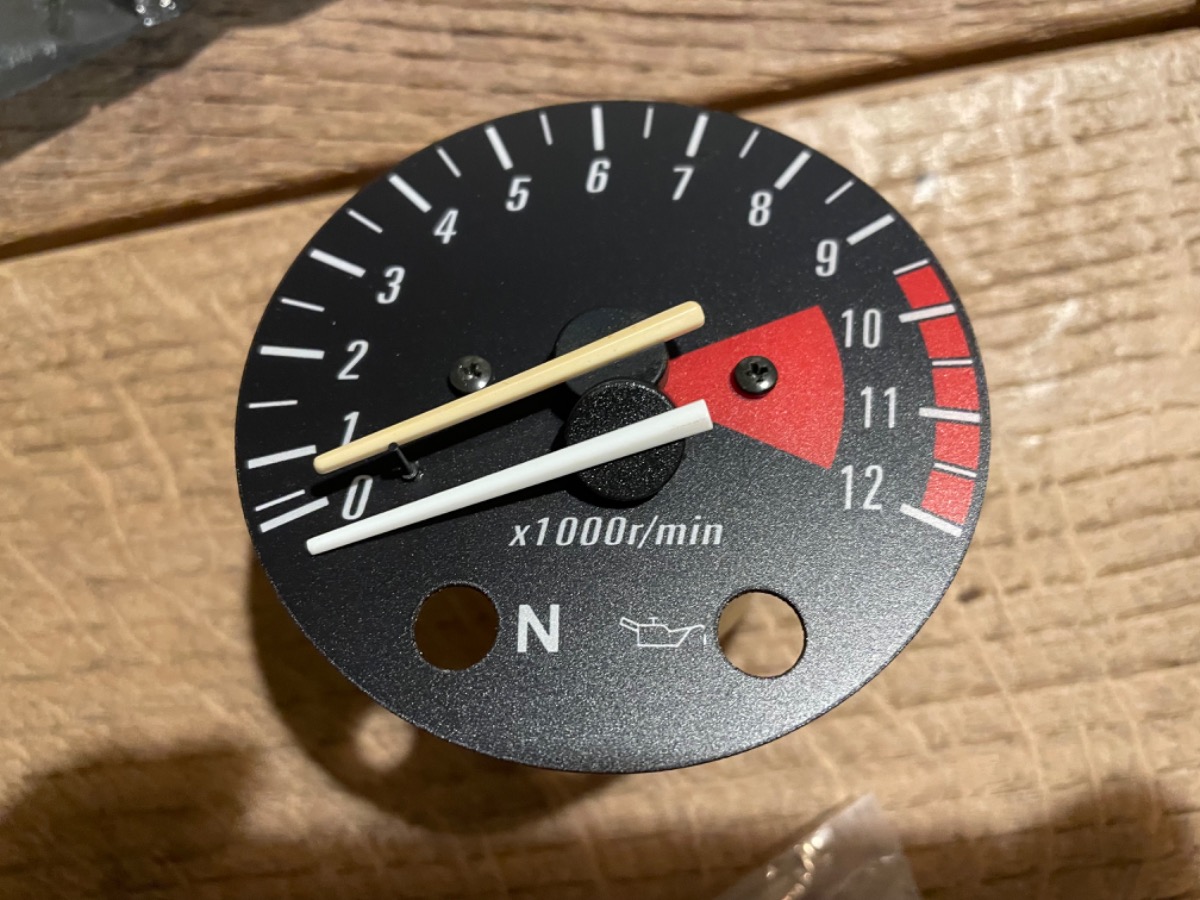

    Hello, Eh bien voilà c’est parti. Achetée le 29/11 j’ai bien entamé la remise en service de ma mémère… FAIT : – Etriers avant et Arrières dégrippés, liquide de frein remplacé, tous les joints changés, plaquettes et disques dégraissés : CA FREINE enfin et avec de bonnes sensations. – Guidon faussé => remplacé (attente reception des embous de guidon) – Phare demonté et nettoyé, elle n’a plus le regard gris mais brillant : ampoule de veilleuse (grillée) remplacée par un modèle à LED – Toutes serrures remplacées : j’avais une clé différente par serrure, maintenant j’ai une clé pour toutes – Kit de livreur de pizza en place : chargeur USB, support tel et top case (c’est moche mais utile) – Fourche resserée ‚- Claxon remplacés (les anciens avaient vraiment peu de voix) EN COURS – Reffection compteur : * Fond de compteurs FAIT * Nettoyage des chiffres : les centaines de mètres étaient gris * Leds commandées * Reffection peinture de la partie grise Question ? Vous savez ou je pourrais retrouver les pastilles de couleur des témoins ? (Neutre, Plein phare, Danger : vert / bleu / rouge), les miens sont devenus opaques. A FAIRE : – Rampe de carbus à reviser (presque 10l /100) * Joints, vis de richesse, pointeaux commandés * Passage aux ultrasons prévu * Contrôle et redressage de la tringlerie (starter) qui revient mal * Réglage richess (colortune) + Synchro (Twinmax) * Vérification des pipes d’admission (je voulais en commander direct 4 mais vu le prix… je vais changer que ce qui est craquelé ) – Jeu roue avant : roulements et cache poussière commandés – Purge fourche, purge embrayage : vu la tronche du liquide de frein que j’ai sorti, je préfère vérifier. – Jeu aux soupapes : je le ferai dans un second temps… je veux déjà voir ce que ca donne avec une carburation bien réglée – Quand elle sera au point : peinture & garbe boue chromé !!! POINT DE VIGILANCE – Par moment j’ai eu l’impression que l’embrayage partinait… mais la garde du levier étant très différente de ma bonnie je n’exclus pas de ne l’avoir pas assez relaché. Question ? C’est compliqué à faire l’embrayage là dessus ? Embrayage sec ou à bain d’huile ?

    Vous êtes au top !!! Si il faut adapter, j’aime autant travailler l’ABS et rajuster mon bloc compteur (il a manifestement été cassé en deux et recollé de façon merdique).. J’ai reçu mes pièces pour le compteur , rien que les aiguilles ça change du tout au tout en plus des fonds de compteur neufs … ‚ Les leds ça sera parfait aussi
