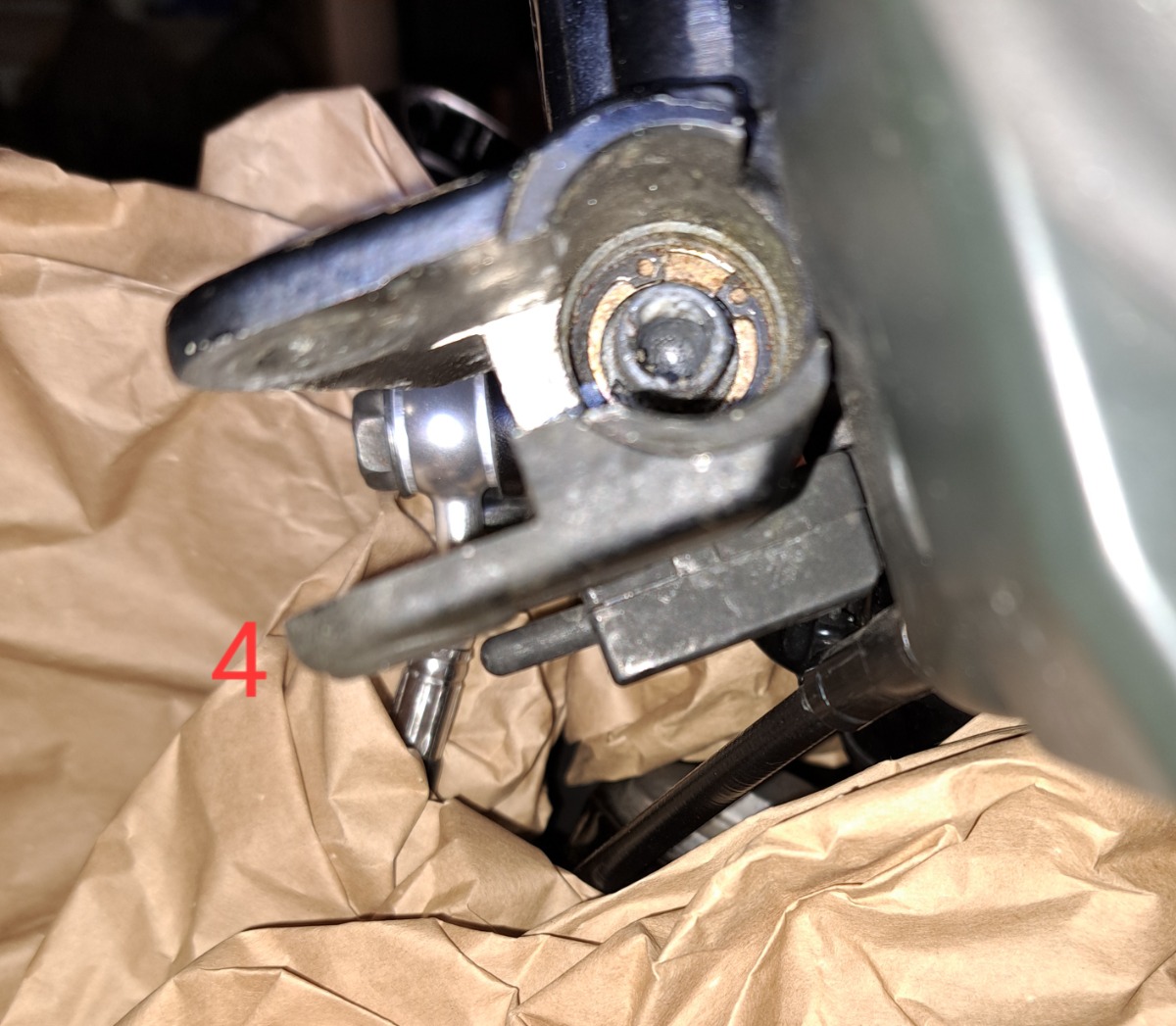

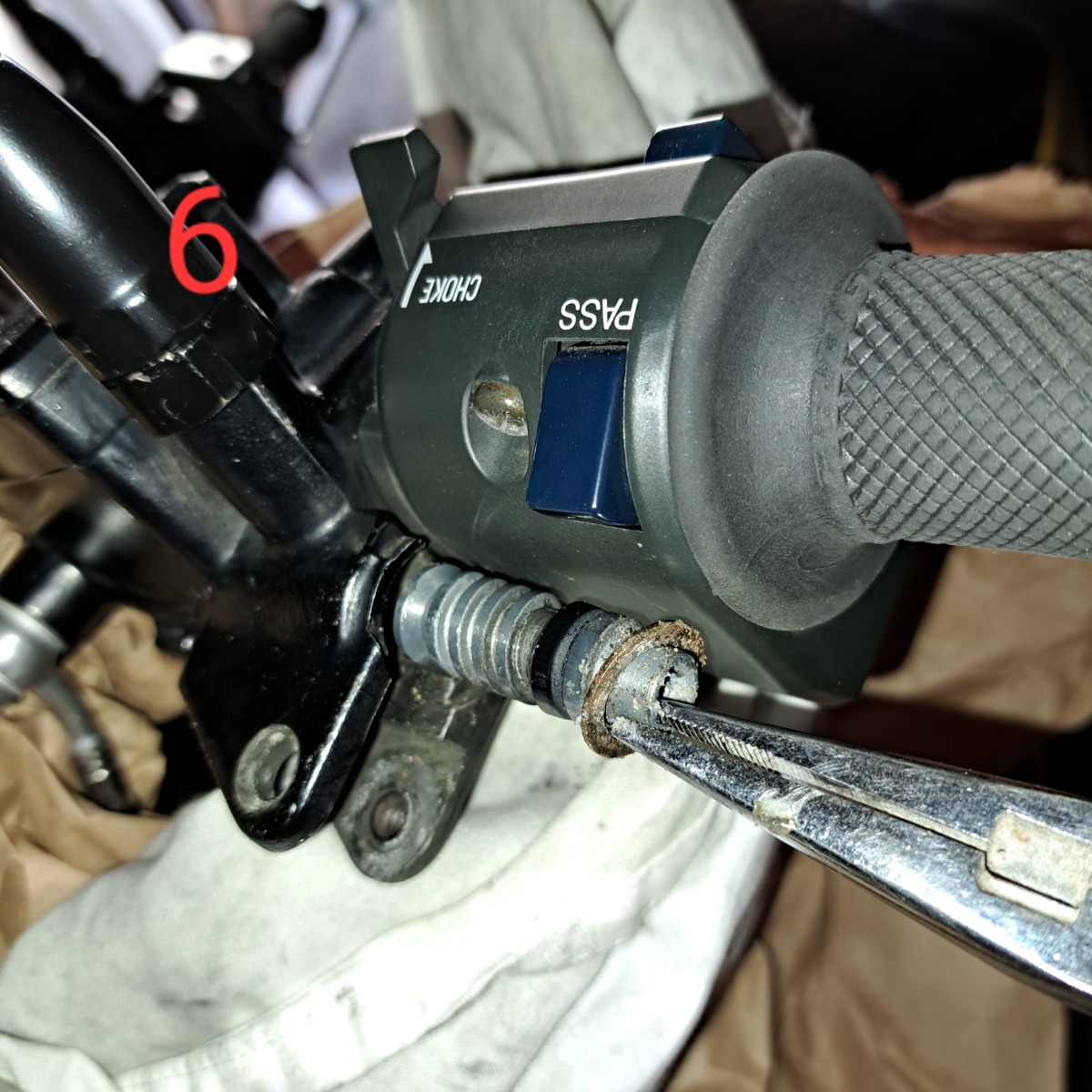

    Bonjour à tous je n’ai pas trouvé de tuto sur ce sujet alors j’ai pris quelques photos sur la méthodologie du démontage sans retirer la poignée . Temps 45 mn maxi. Le plus chiant c’est de retirer le circlip …

    Normalement faut enlever le MC du guidon et nettoyer aussi le réservoir il y a 2 petits trous qui débouchent dans le logement du piston à bien déboucher.
    #286872
    Oui c’est évident, je l’ai fait avec une seringue et….nickel

    Sujet déplacé dans la bonne rubrique Merci de ce petit tuto détaillé avec de belles photos Avec une photo du piston de ces joints et du ressort prêt à poser, on verrait mieux ce à quoi ça doit ressembler
    #286881
    Oui c’est vrai ! Je rectifie
