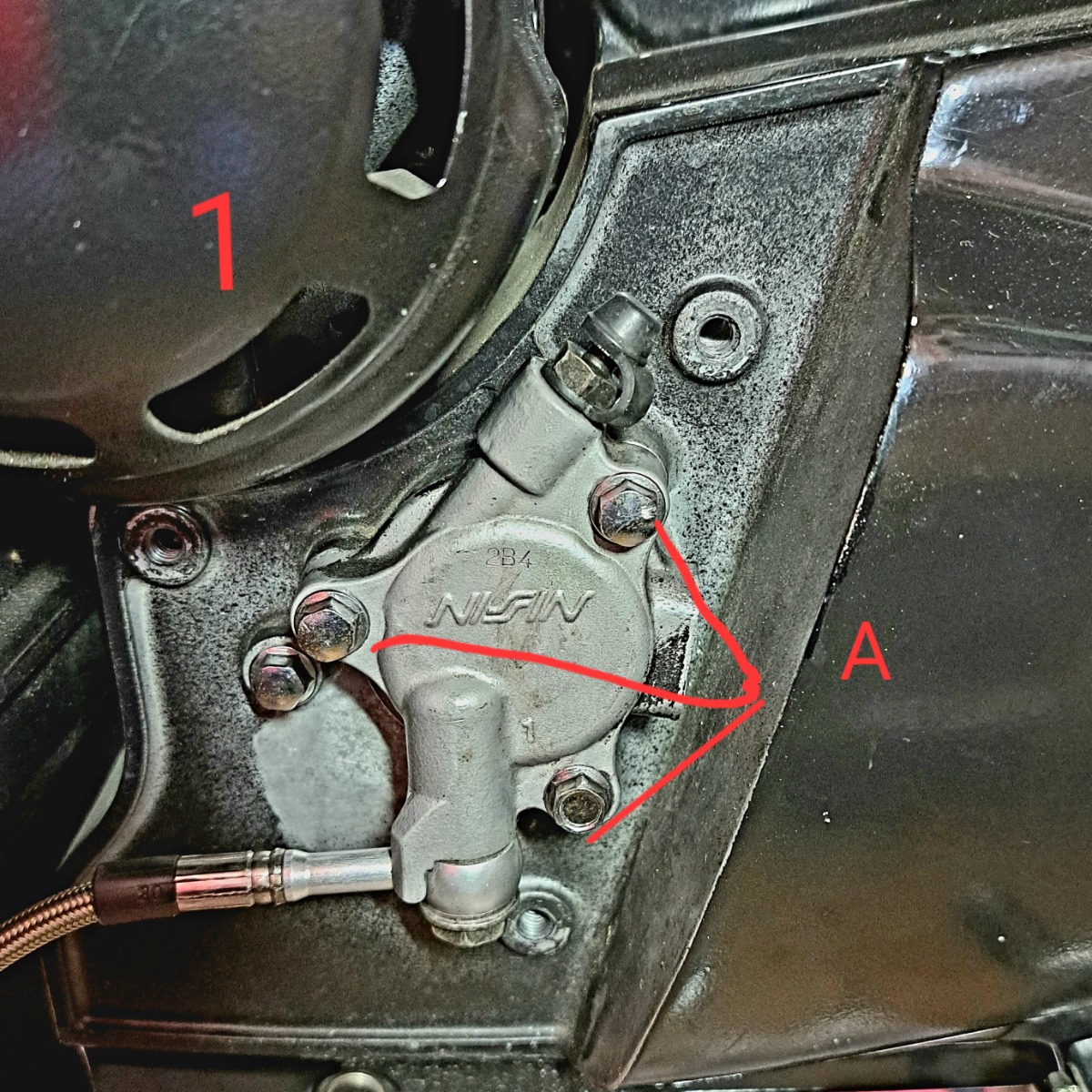

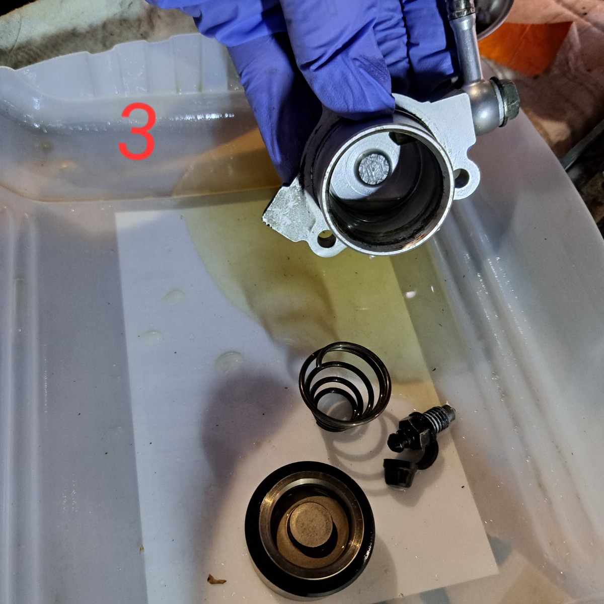

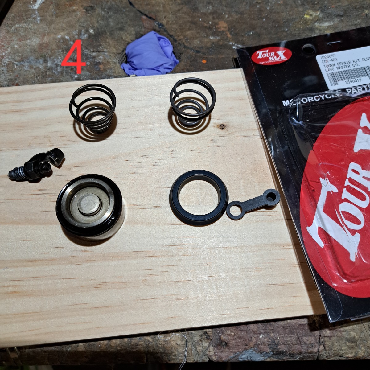

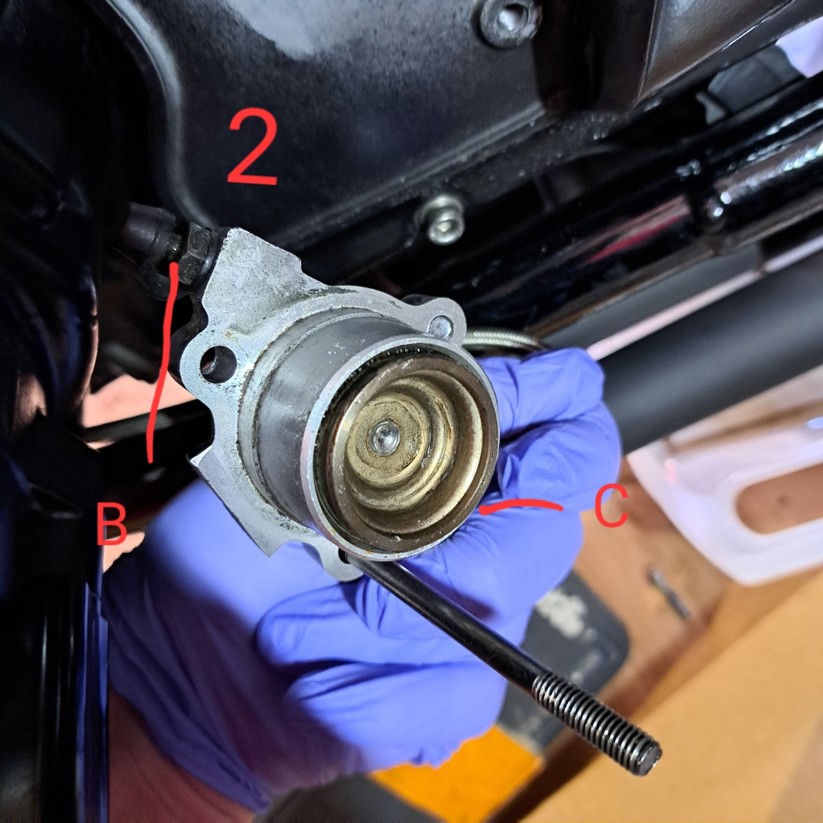

    Bonjour à tous Remis en état du récepteur d’embrayage Rien de sorcier , juste remettre du lockeed sur le joint neuf avant de sa mise en place. A : défaire les 3 vis B : défaire la vis de purge pour vidanger C : tirer le piston avec une pince Bien nettoyer l’intérieur du récepteur avant remise en place du piston. ‚Pour le remontage…en sens inverse puis purger le système.
