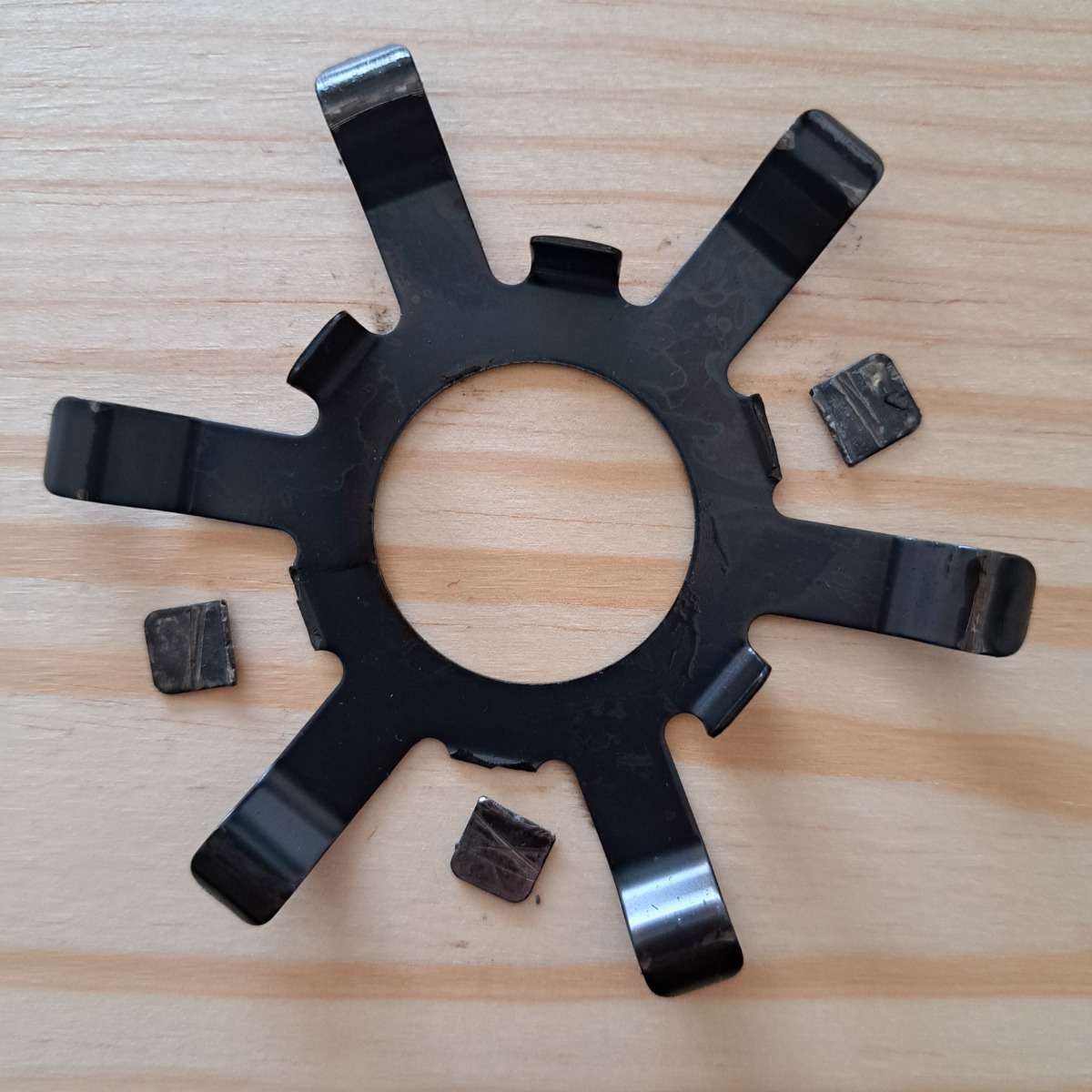

    #285952

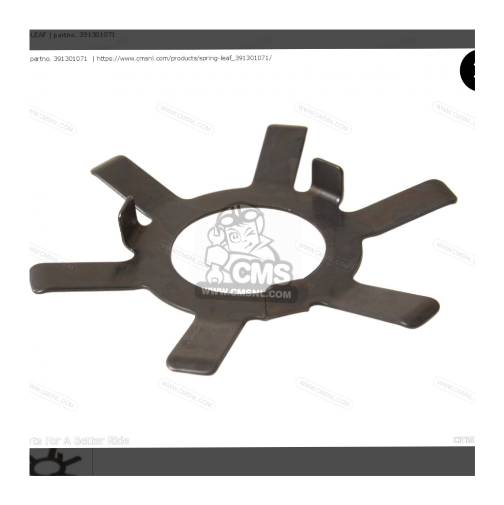

    C’est bon Scaph, quand l’étoile casse, Kawasaki t’en envoie deux, tu les montes, c’est prévu pour. Je crois que tu reçois l’écrou aussi.

    #285965
    En réponse à Scaph (post 282256) ”OK mais de quoi Zepho?”
    Bin, des photos du problème, de ton ressort cassé, qu’on voit à quoi il ressemble ‚C’est toujours bien d’illustrer
    #285967
    Ha d’accord, je ferais une photo de mon ressort cassé et des nouveaux avec les références différentes.
    #285969
    Objet du délit : 3 ergots de cassés sur 6. Référence du ressort 39130-1054. Commande de 2 nouveaux ressorts différents, ils n’ont que 3 ergots sur 6 . La raison pour laquelle il faut mettre 2 ressorts superposés et décalés pour retrouver nos 6 ergots. Référence 39130-1071. Kawa a dû s’apercevoir qu’il y avait trop de contraintes à ce niveau.

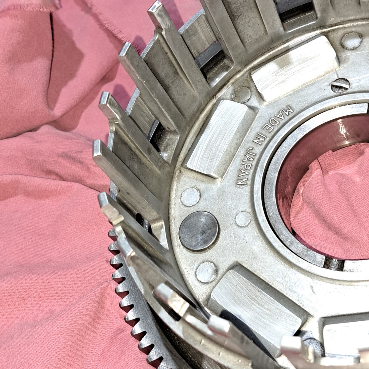

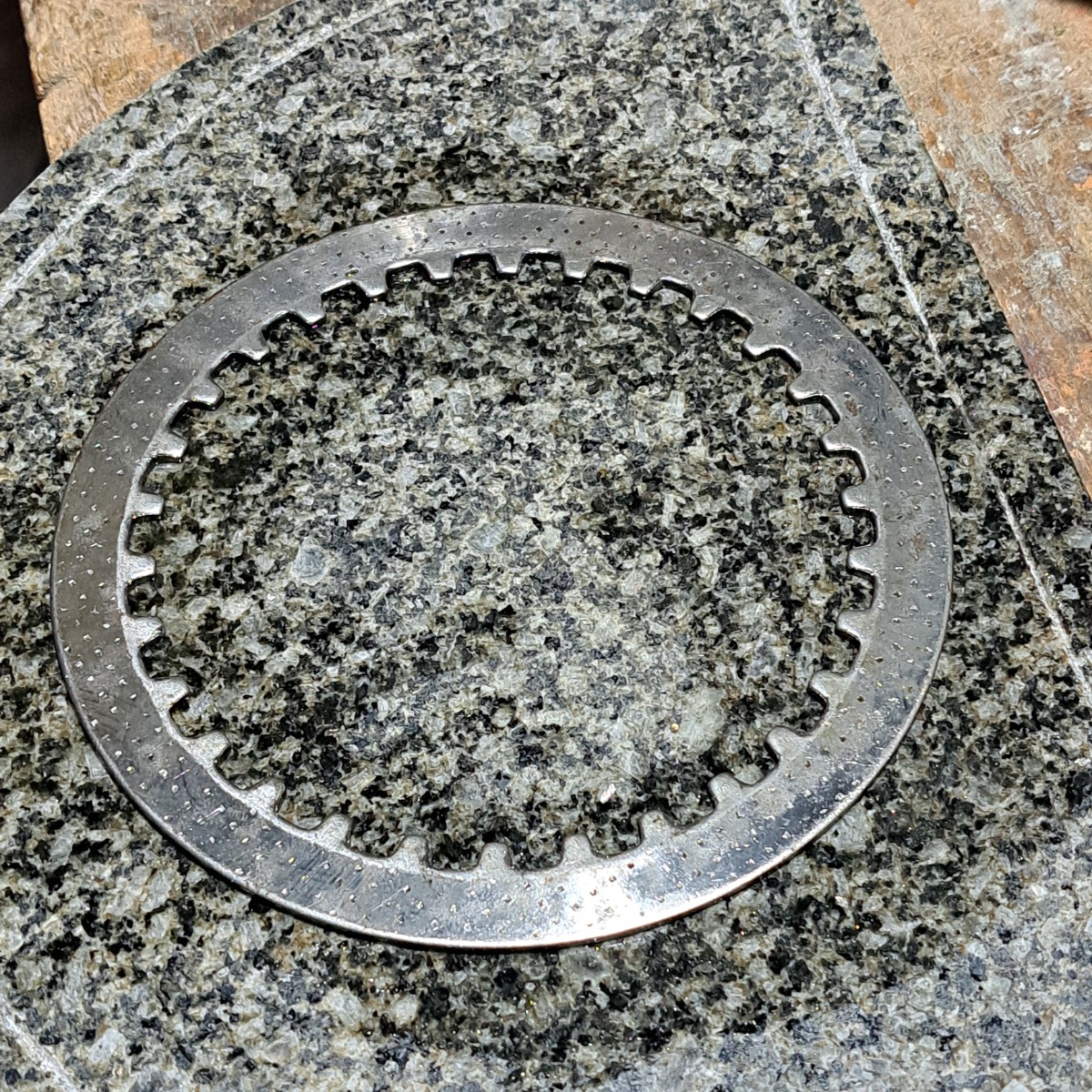

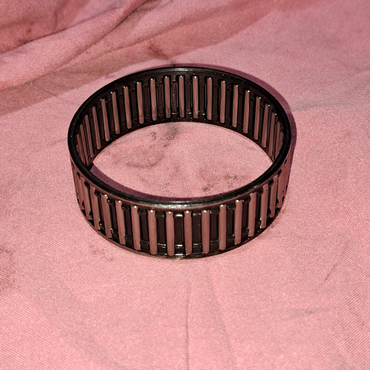

    Un peu de news avant de recevoir les pièces… En attendant j’ai vérifié le voile de mes disques lisses,tous ok. Ce que m’a valu de me faire engueuler car j’ai emprunté la pierrade en marbre de l’appareil à raclette. J’ai limé légèrement les empruntes des disques ganis sur la cloche. ‚Je change aussi le roulement de cette cloche car je trouve qu’il y avait un peu trop de jeu.

    Y avait intéret que les disques soient bien dégraissés avant d’être posés sur la pierrade ! Sinon ça va sentir l’huile la prochaine fois !! Petite question, adressée à toi ou un autre… Comment est fait l’embrayage ? Dans le sens, à quoi sert la couronne sur la cloche et qu’entraine-t-elle ? (j’ai pas le souvenir qu’il y ait ça sur le 750.. ?)
