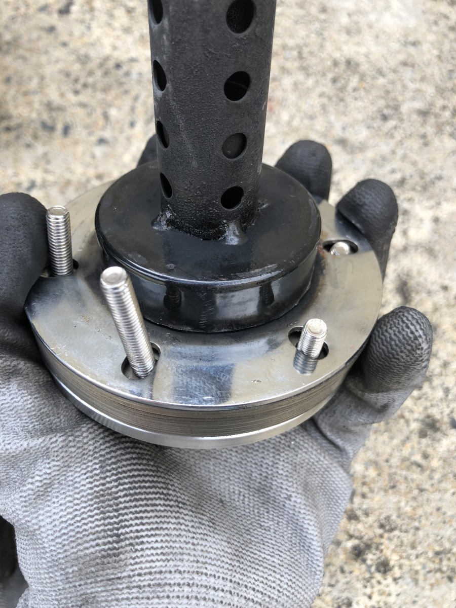

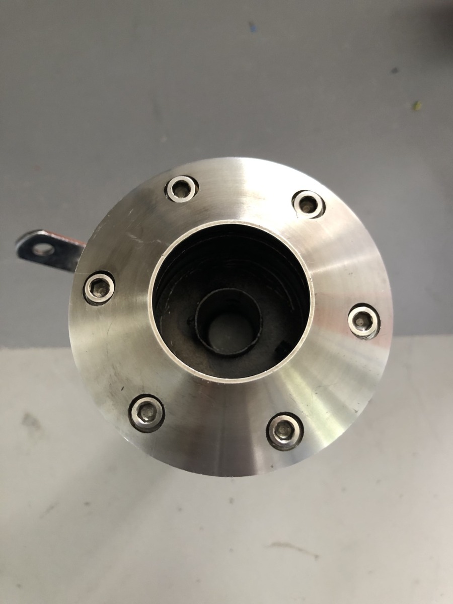

    Je crée ce post pour le montage de chicanes sur mes silencieux type cafe racer de mon 1100. Ma voisine m’avait fait la remarque à plusieurs reprises sur le bruit notamment le matin en partant….. Et elle n’a pas tord… Au debut j’etais parti sur l’installation de pot de Z1000 les flutes mais c’est trop complexe et surtout je n’aimais pas trop. Alors j’ai decidé d’acheter des chicanes sur internet. Le prix 25 euros les 2. A la base j’avais des catalyseurs …. Ce sont des chicanes avec un reglage du bruit. En effet il y a une petite coupelle qui monte dans la chicane. Plus elle est haute plus le bruit est faible. Je vous montre avec quelques photos les silencieux. Interieur, extremité etc etc. J’ai donc mis les chicanes directement dans le pot. Il faut legerement les couper sur l’extremité mais garder 1mm pour qu’elles soient bien plaquées quand on referme le pot. Au remontage la difference est enorme… La peinture noire ne va pas durer longtemps… Elle est deja en partie ecaillée. J’ai aussi pris des mesures via une application d’un sonometre. Mesures prises au meme endroit et dans les memes conditions. Je vous mets au ralenti et aux environs de 5000 tours : Pot vide sans chicanes : 86db au ralenti – 115db à 5000 tours. Pot avec catalyseurs : 80db au ralenti – 105db à 5000 tours. Pot avec chicanes : 72db au ralenti et 92db à 5000 tours. Au niveau de la conduite je n’ai plus d’explosion à chaque decelerations… Le bruit est beaucoup moins casse tete et surtout le bruit est vraiment sympathique. Le seul soucis que j’ai et ca n’a rien à avoir avec le montage j’ai une fuite à la jonction du collecteur et j’ai beau serré mettre un joint plus epais j’ai une fuite….. Pour 25 euros franchement ca vaut le coup et surtout je vais pas me faire d’ennemi à cause du bruit…..

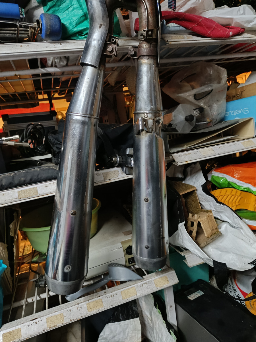

    Je rebondis sur mon post car j’ai besoin d’une information. Quel est la longueur des silencieux d’origines ? Du raccordement collecteur jusqu’à l’extrémité. Merci à vs.
    #290821
    Je sors de mon bain, je descend au garage et je te remonte l’info. Attention mon bain ça peut durer , surtout après une journée à découper et poncer mes planchers de 404 attaqués par les ans .
    #290834
    La longueur des silencieux : 61 cm .
    #290836
    Parfait merci à toi .
