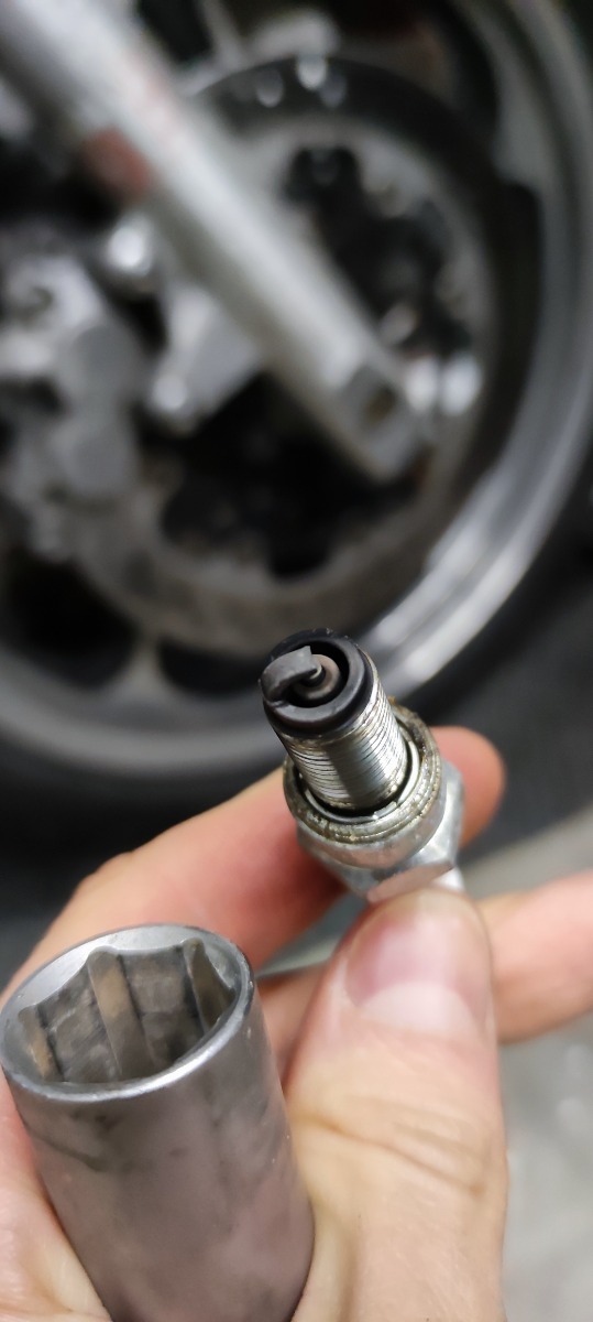

    Un problème que je pensais disparu refait surface, je pensais m’être débarrassé de mon problème de ralenti trop haut, mais j’ai toujours eu un léger palier a chaud a 1200 tours puis ça tombe a 1000. Donc j’ai essayé d’enrichir de 0,5 tours tous mes carbus, et maintenant j’ai un ralenti a 1100-1200 tours et impossible de baisser le ralenti. Donc j’imagine qu’il y a une prise d’air quelque part…

    Oui, d’ailleurs ça lui a fait du bien si le ralenti est remonté. Mais malgré ça j’ai fait 40km avec une richesse a 2,5 tours, en configuration tout d’origine (donc je devrais être un peu riche vu que le manuel dit 2 tours), et les bougies sont bien trop blanches a mon goût ! J’en ai profité pour démonter les 8 les nettoyer et vérifier le gap d’électrode. Seul le cylindre 3 avait une couleur marron très clair. Au passage j’ai aussi nettoyé les évaporateurs d’huile au niveau des couvres culbu, c’était pas joli. Et tant qu’à avoir déposé le réservoir j’ai vérifié le boost sensor. Même si je ne sais toujours pas a quoi il sert, il est dans les tolérances. ‚Donc retour à la case départ, je vais revérifier les pipes d’admission, peut-être que le moteur n’était pas assez chaud la dernière fois. Et vérifier la date sur la facture…

    En réponse à MoP (post 285120) ”Oui, d’ailleurs ça lui a fait du bien si le ralenti est remonté. Mais malgré ça j’ai fait 40km avec une richesse a 2,5 tours, en configuration tout d’origine (donc je devrais être un peu riche vu que le manuel dit 2 tours), et les bougies sont bien trop blanches a mon goût ! J’en ai profité pour démonter les 8 les nettoyer et vérifier le gap d’électrode. Seul le cylindre 3 avait une couleur marron très clair. Au passage j’ai aussi nettoyé les évaporateurs d’huile au niveau des couvres culbu, c’était pas joli. Et tant qu’à avoir déposé le réservoir j’ai vérifié le boost sensor. Même si je ne sais toujours pas a quoi il sert, il est dans les tolérances. ‚Donc retour à la case départ, je vais revérifier les pipes d’admission, peut-être que le moteur n’était pas assez chaud la dernière fois. Et vérifier la date sur la facture… ”
    Si la bougie que tu nous montres vient d’être démontée après cinq ou six kilomètres sous un régime soutenu , alors elle est parfaite . mais comme tu la tiens du bout des doigts sans protection, je doute que ce soit le cas . Contrôler la couleur de la bougie se fait dans les conditions expliquées ci devant .
    #288833
    Au risque de passer pour un idiot, mais j’ai toujours contrôlé mes bougies a froid, et quand c’est bien réglé on trouve bien un léger marron sur le bout. D’ailleurs le cylindre 3 était pas mal (mais j’ai pas pris de photo…). Après la photo ne rend pas la teinte comme en vrai, c’était vraiment clair, surtout pour une moto sensée être trop riche. Je vais quand même refaire la vérification après roulage. Mais y’a de bonne chance que le résultat soit le même, si j’ai une prise d’air sur mes pipes je devrais constater un mélange pauvre. Et ça pourrait expliquer mon ralenti qui a du mal a redescendre quand le moteur est chaud. ‚Je pense d’office aux pipes, mais les symptômes seraient les mêmes si mes manchons de boîte à air étaient hs ?
