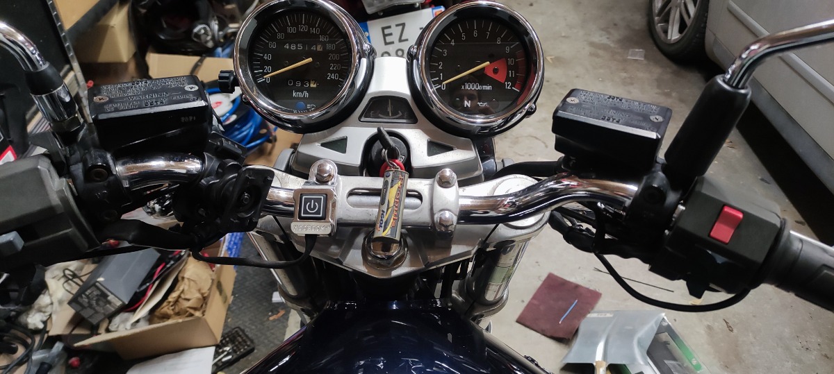

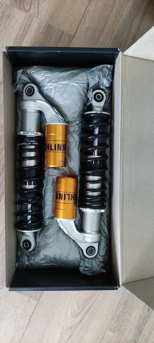

    Et encore c’est de l’huile de coude de perceuse donc on transpire même pas une goutte pour redonner vie à la peinture. Pour la clé j’ai abandonné, même le double qui est en bon état ne tien pas mieux, alors je mets ça sur la forme de la clé. Et puis c’est quand un mieux qu’avant même si c’est pas parfait. Autrement je n’ai rien fait sur la moto ou presque, la voiture est restée en panne a moitié démontée pendant trois semaines avant que je ne tente une réparation non conventionnelle qui donnerait des cauchemars au concessionnaire (le remplacement de la pièce abîmé nécessite la dépose du moteur). Et vu que ça a marché et qu’il fait trop froid pour rouler, j’ai fait des emplettes pour le zephyr. Une paire de poignées chauffantes trouvé a moins de 30ç, a ce prix là c’est sur c’est pas du technoglobe mais je ne perd pas grand chose a essayer. Toutes les connexions sont cachées dans le phare, seul le bouton disgracieux est accroché au pontet. Et après pas mal d’hésitation entre des YSS, un reconditionnement des origines ou des ohlins, j’ai finalement craqué sur les KA140, pas de réglage, mais taré en usine pour mon poids/utilisation donc la précharge doit suffire ‚ Reste a les monter et les essayer !

    Ta mob s’en trouve valorisée de 30 % ‚Bel achat !
    #288238
    Ben çà en fait une Zephyr SE çà :)

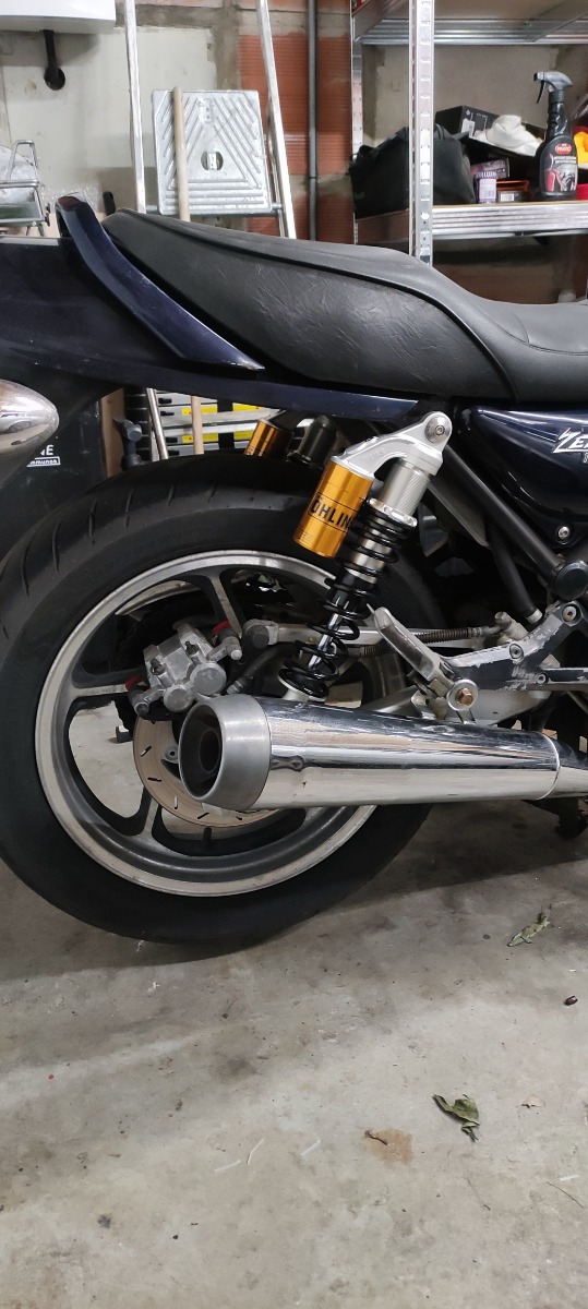

    Non seulement ça a de la gueule, mais en plus ça fait une vraie différence. Je ne sens plus de tout les petites déformation, sans pour autant avoir la sensation d’une suspension molle. Combiné avec les pneus Roadsmart 4 c’est top. Et petite info utile, les KA140 sont 1kg plus léger que ceux d’origine (2300g vs 1800g par amortisseur). Reste a acheter un kit de ressorts progressif pour l’avant pour que tout soit parfait. D’ailleurs je pense prendre du hyperpro, c’est ce qui me semble le mieux, mais je n’ai pas vraiment trouvé de comparatif donc si vous avez des avis je suis preneur. Donc prochains achats, ressorts de fourche et kit « Factory shift pro » tant que ma deuxième est encore en bon état, et la aussi, céramiques ou acier ca fait une différence ? ‚

    Pleins ? Pour le moment j’ai vu qu’il existe du Hyperpro, Wilber et Hagon. Wilber j’ai lu des choses pas vraiment top, Hagon j’ai rien trouvé et Hyperpro ils ont bonne presse pour beaucoup des leurs suspensions donc je penche un peu pour eux mais plus par défaut en fait. ‚La méthode Auvergnate (pas de méprise j’adore mes collègues Auvergnats), des tubes en guise de cale sous les ressorts, j’ai pas envisagé parce que les amortisseurs sont en ressort progressif et c’est le comportement que je cherche, confort pour tout les jours sans pour autant perdre en dynamique

    Ah il faut que tu me l’expliques celle là parce que un certain nombre de Suédois vont pas être d’accord ! ‚Et je n’ai pas trouvé de ressorts ohlins pour la fourche du Zephyr, en tout cas rien qui ne soit encore en production
