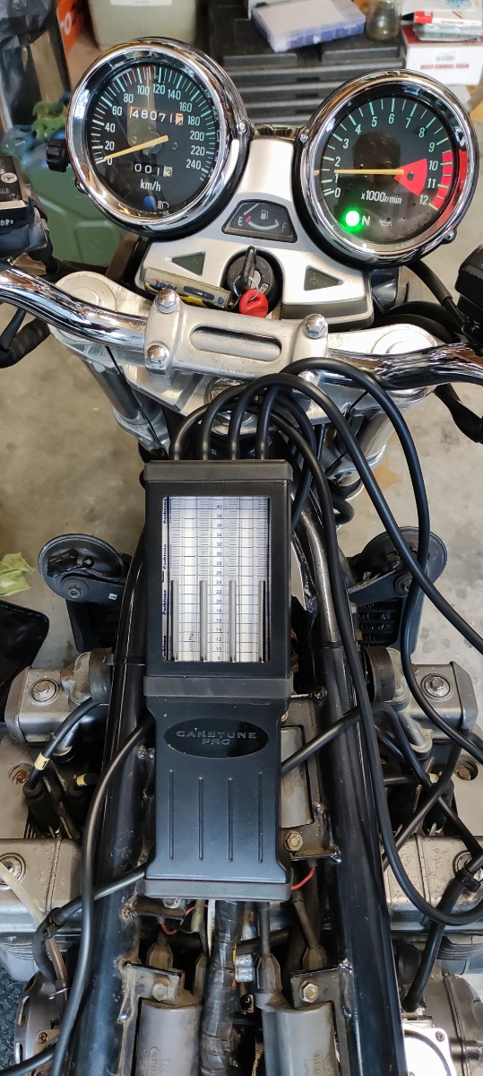

    J’avoue avoir un peu oublié de vérifier le tendeur pendant que la rampe était dehors. Je vérifierai a l’occasion. Pour le moment j’ai fait la synchro, le moteur tourne bien, pas de trou, plus qu’à régler mon problème de cà¢ble et aller faire un tour avec ‚
    #286278
    Le bruit de raclement au ralenti a t-il changé avec la synchro ? As-tu un réglage intermédiaire sur le cà¢ble de rappel ?
    #286293
    Je crois qu’il faut mettre l’appareil à synchro dans l’autre sens, les colonnes vers le bas ..
    #286295
    euh non Fabrice sinon les chiffres sont à l’envers
    #286302
    Je confirme c’est le bon sens, l’accroche pour le pendre au guidon est derrière les tuyaux. Excellent depressiometre pour ceux qui en cherche, il a des réducteur pour limiter les vibrations dans les colonnes et une bonne précision qui permet les synchro en décalé (obligé sur les V4), rien avoir avec ceux du genre 4 compteurs a aiguilles qui danse la samba en permanence. Le bruit de raclement pas pu essayer encore, dès que ça chauffe le bruit disparaît, donc il faudra que j’essaie ça en rentrant du boulot demain. Mais je commence à me dire que de la 10w50 fraîche pourrait être bénéfique. Pour le cà¢ble même avec les deux réglages (poignée et intermédiaire au dessus du moteur) a fond ça flottait encore. Mais même si sur les sites c’est marqué pour zephyr, c’est de la pièce générique Bein souvent alors c’est sûrement un peu trop long. J’ai dessiné et imprimé une pièce en 3D pour combler le jeu en trop, ça fonctionne même si c’est encore perfectible. Je n’attends plus que la plaque d’immatriculation‚et une éclairciepour aller l’essayer ‚‚‚
