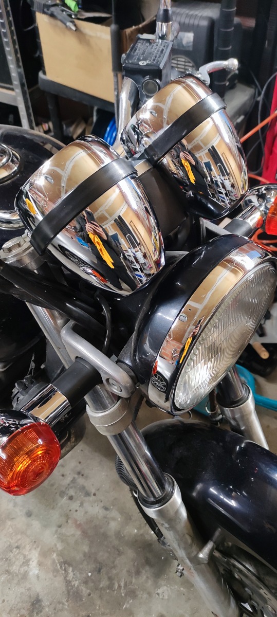

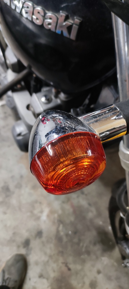

    Avec le bac a ultra son et un coup de Dremel avec une roue brosse laiton ça va tout seul, c’est comme neuf. Je suis revenu faire la purge de l’avant, les bulles ne se sont pas faites priées pour sortir. Maintenant que le freinage est un bon état je n’ai plus grand chose à faire en attendant les cà¢bles (plus un kit de réfection embrayage, a 10ç me suis dit que ce serait dommage de ne pas le faire). Du coup j’en ai profité pour mettre un coup sur les chrome. ‚Petite question pneus, quelqu’un a essayé les Dunlop Roadsmart 4 ? Ils en disent beaucoup de bien dans les essais mais entre les z900 de l’essais et nos zephyr je me doute que le rendu n’est pas le même !
