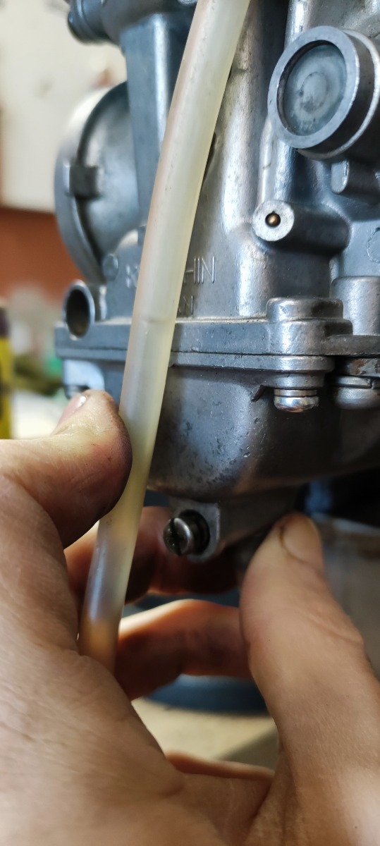

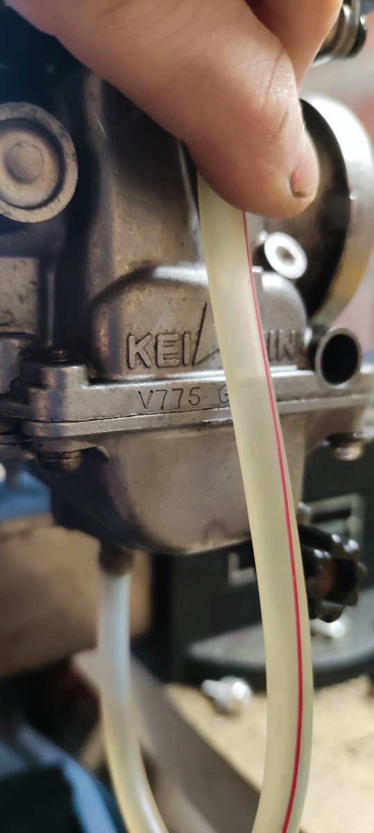

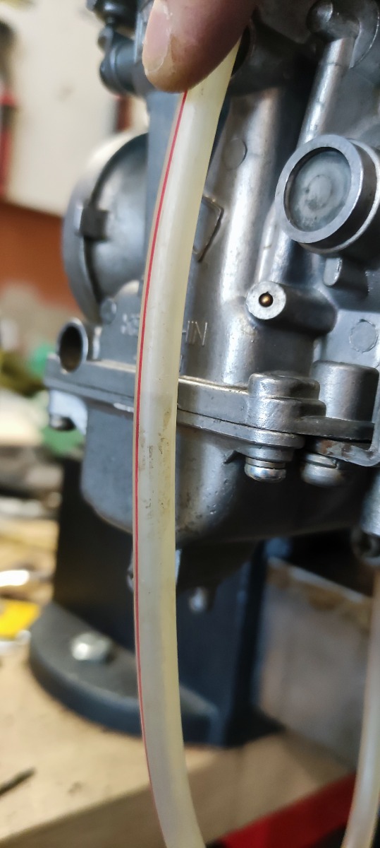

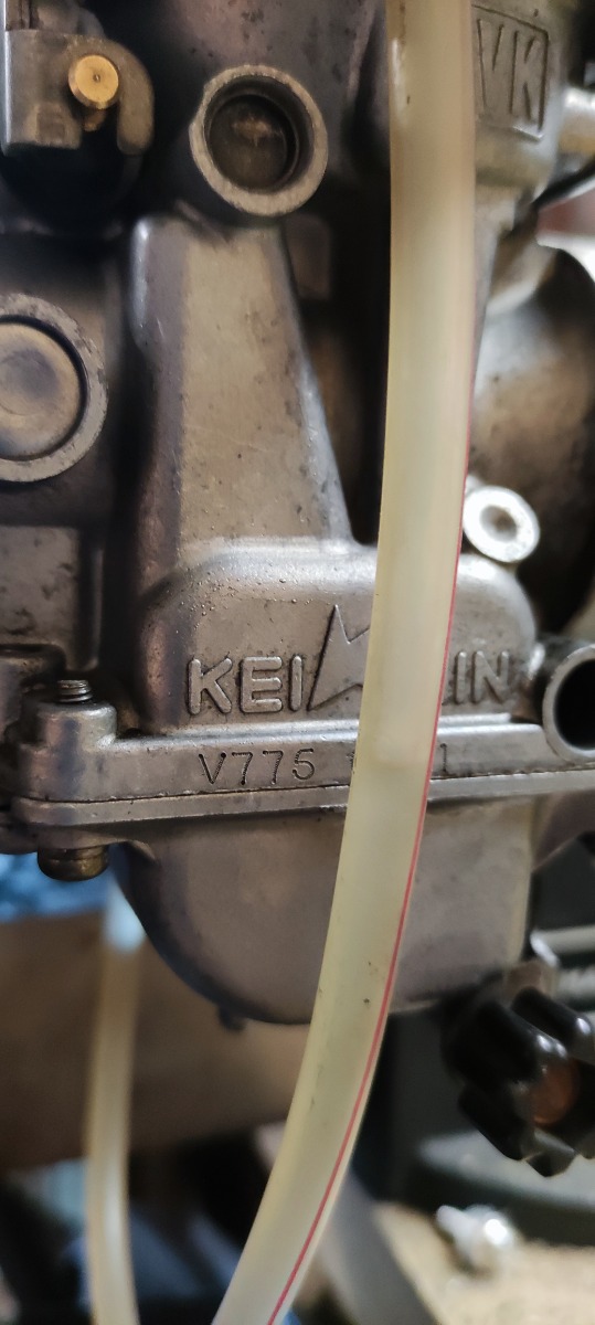

    Moteur éteint on entend bien le retour des gaz qui vient taper sur la butée, les cà¢bles sont plutôt trop long que trop court. et ça vient vraiment avec la température. Quand je roule la ralenti est vers 1100-1200 tours, et si je reste a l’arrêt et que je mets des coup de gaz, elle grimpe jusqu’à 1300-1400 tours, et impossible de descendre le ralenti. J’ai essayé de démonter le filtre a air, même problème. J’ai badigeonné d’essence (vieille, mais ça devrait marcher quand même) les pipes d’admission, les manchons de boîte à air, les vis de richesse et les tiges de starters, mais aucun résultat. Donc ça m’a gonflé, j’ai sorti la rampe, le vais changer tous les joints d’embase des pipes. Et j’en profite pour regarder mon niveau de cuve.Cette fois ci j’ai mis les carbus dans l’étau, mis a plat avec le niveau a bulle et j’ai regardé. D’après le manuel il faut être a -0,5mm +/-1mm, mais tous mes niveaux sont au dessus du plans de joint des cubes (photo dans l’ordre carbu 1 a 4)‚ ‚Pourtant les flotteur sont bien a 17mm… ou alors je m’y prend mal pour les mesurer

    Tes niveaux sont impeccables Je serai toi, je supprimerai le cà¢ble de retour pour voir ‚Tu le sors du commodo, tout simplement

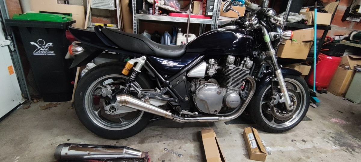

    Bon je préfère vous prévenir, je n’ai rien foutu. J’ai continué à rouler avec, le tirage qui ne reviens pas complètement ne se sent pas trop avec mes nouvelles cales sur les cà¢bles, alors je me dit que ça peut attendre un peu. Et j’aurais l’occasion rapidement puisque je prépare une modification. Je ne trouve pas d’échappement 4-1 a prix raisonnable et l’offre en 4-2 ne me plaît pas du tout. Alors j’ai passé une commande d’une paire de silencieux, de tube en 51mm et d’adapteur vers 37mm et quand j’aurais tout reçu je vais jouer de la disqueuse et du poste a souder. En attendant voilà un avant goût de ça que ça pourrait donner
    #290366
    Quand tu cherches un 4 en 1, tu devrais passer ta demande sur le forum, des fois que … Quand tu achète des pots, tu devrais profiter de l’expérience du forum avant l’achat. Ceux-ci, si c’est ce que je pense, sont impossibles à accorder. Un quatre temps est sensible à ces choses là Enfin, c’est juste mon avis
