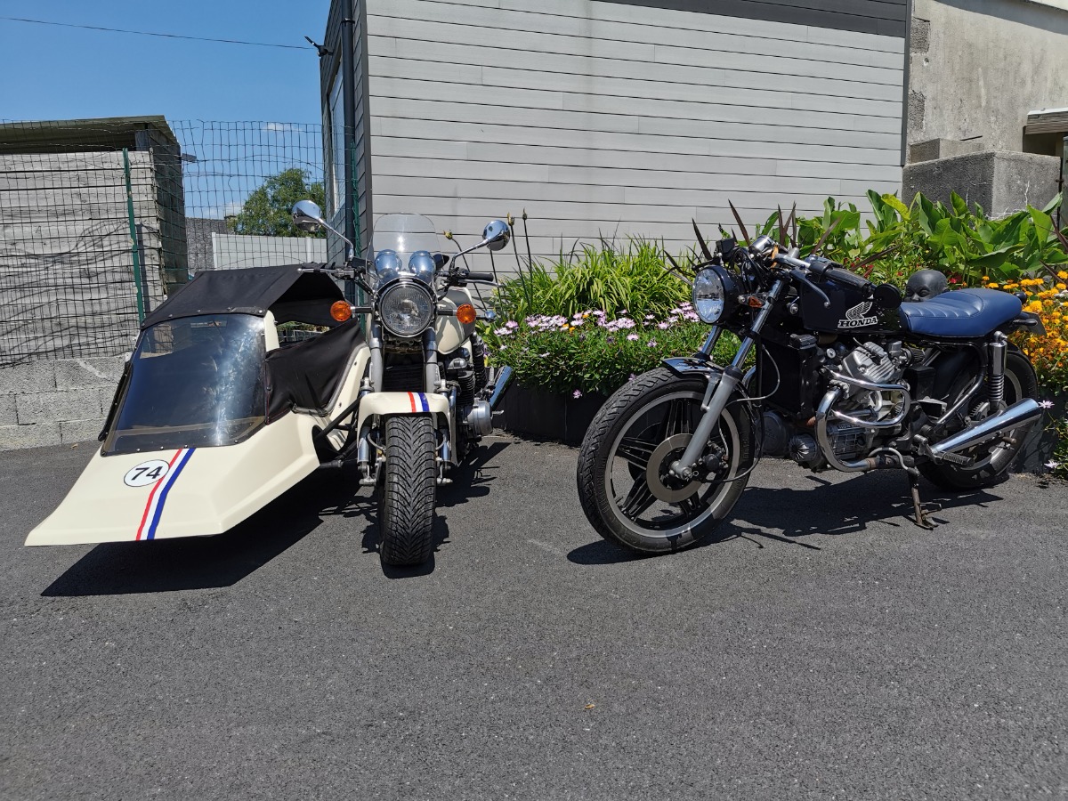

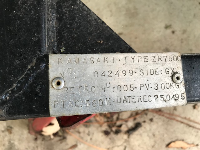

11 octobre 2023 à 13h09 #285504Rien a voir avec un CX 500 l’appelation GX provient du constructeur du panier, un dénommé Gilles Gellineaux de mémoire qui faisait ces paniers dans le 79, et passait les attelages aux Mines. Il a du arrêter quand la réglementation s’est durcie (mon panier n’est pas freiné) fin 90’s. Ce modèle appelé ‘retro’ était le plus petit du marché… Ensuite j’ai changé la forche pour une fourche type Earl plus destinée aux sides et à la chasse réglable, mais toujours gardé des pneus de moto, plus couteux mais qui me permettent de rouler ‘dételé’.

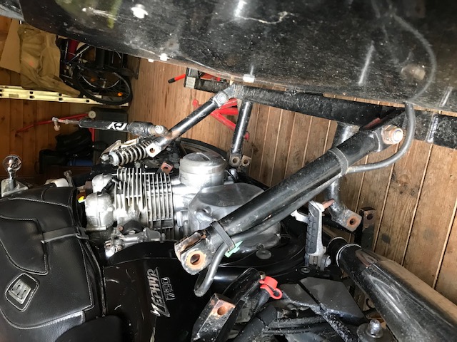

11 novembre 2023 à 15h00 #286478Bonjour, pour une petite eclarcie j’ai pu remettre le panier, quatre boulon cbr, un ecrou pour le frein de direction et une prise pour l’electricité et c’est reparti… ‚Promis je vais la laver. Encore merci à tous.
