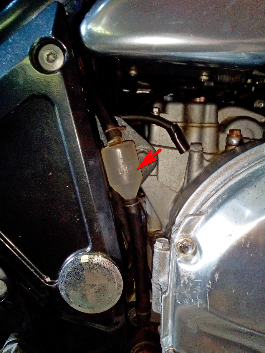

    merci pour vos réponses, quand je l’ai achetée et avant mes mésaventures, en roulant vraiment peinard (puisque je reprenais la moto après trois ans d’arrêt et une chute) elle consommait entre 7 et 8, j’ai depuis : -monté des kits de réfection carbu( gicleurs de 100 au lieu de 98 initialement) , -changé la chaine de distri, – interverti 2 pastilles de soupapes -changé 4 bougies sur 8 j’attends de recevoir de nouveaux manchons de boite a air pour faire faire la synchro . ayant repris de l’assurance je lui tire un peu ( bcp des fois )dessus mais toujours avec respect et la je constate ces consos vraiment excessives. pour le calcul, je roule jusqu’a la réserve j’ai depuis un nouveau bruit de feraille quand j’embraye en premiere sur les premiers metres puisqu’on y est, quelqu’un peut me dire a quoi il sert ce truc sur cette durite, il a craqué dans les différentes manips j’ajoute qu’elle démarre au quart de tour sans starter

    Petite question pourquoi as-tu augmenté la taille des gicleurs ? Le petit truc sur la durite (si je ne me trompes pas) c’est le reniflard d’huile.

    En réponse à zerox (post 280954) ” …puisqu’on y est, quelqu’un peut me dire a quoi il sert ce truc sur cette durite, il a craqué dans les différentes manips
    Il est relié où, ce tube ? De mémoire, je n’ai pas cà sur mes 11 La boite à air comporte bien une vidange de condensation, qui se termine par un bouchon comme celui qu’on devine en bas du tube, mais pas de bocal

    En réponse à ZephO (post 280962) ” En réponse à zerox (post 280954) ” …puisqu’on y est, quelqu’un peut me dire a quoi il sert ce truc sur cette durite, il a craqué dans les différentes manips
    Il est relié où, ce tube ? De mémoire, je n’ai pas cà sur mes 11 La boite à air comporte bien une vidange de condensation, qui se termine par un bouchon comme celui qu’on devine en bas du tube, mais pas de bocal ”[/i]
    Sur le 750, ce petit récipient « souple » est effectivement sur le tuyau de récupération des condensats, où le tuyau se termine par un bouchon Selon les datasheet sur pièces-kawa, et pour la 11 de 92, il y a 2 versions, une avec et une sans
