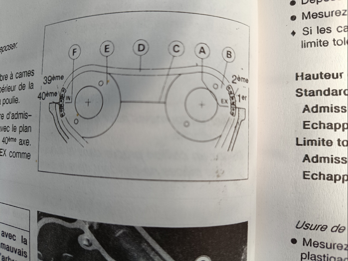

    salut a vous, de retour de vacances, j’ai monté un tendeur de chaine de distri tout neuf ( en attente de la nouvelle chaine ) pour vérifier que l’ancien tendeur était bien responsable de cette tension variable entre les deux pignons d’aac , je constate que c’est tjrs le cas … -même si la chaine est usée, le tendeur neuf ne devrait il pas rattraper la bonne tension? -ou alors est ce simplement le patin du cache culbu qui doit maintenir la bonne tension? je ne suis visiblement pas le premier a avoir constaté ça https://zephyrclub.fr/forum/41-moteur-et-carburation/55823-chaine-de-distri enfin pour le calage de la chaine de distri sur les 11 , est ce que je peux me référer a cette RT de 550 ? https://zephyrclub.fr/forum/41-moteur-et-carburation/59544-calage-chaine-distribution sinon je suis volontiers preneur de conseils pour caler sur la 11, notamment le nombre d’axes . MERCI
    #284385
    Deux photos du manuel d’atelier de la 11 valent mieux qu’un long discours
    #284389
    merci briconaute pour ta réactivité, au top
    #284390
    je suis tatillon ( et un peu bigleu) mais si tu pouvais poster une photo agrandie du schéma pour compter les axes ce serait plus que parfait
    #284393
    Si je ne me trompe pas, le nombre d’axes à compter est lisible sur la photo 2, schéma du haut à droite (1 à 40)
