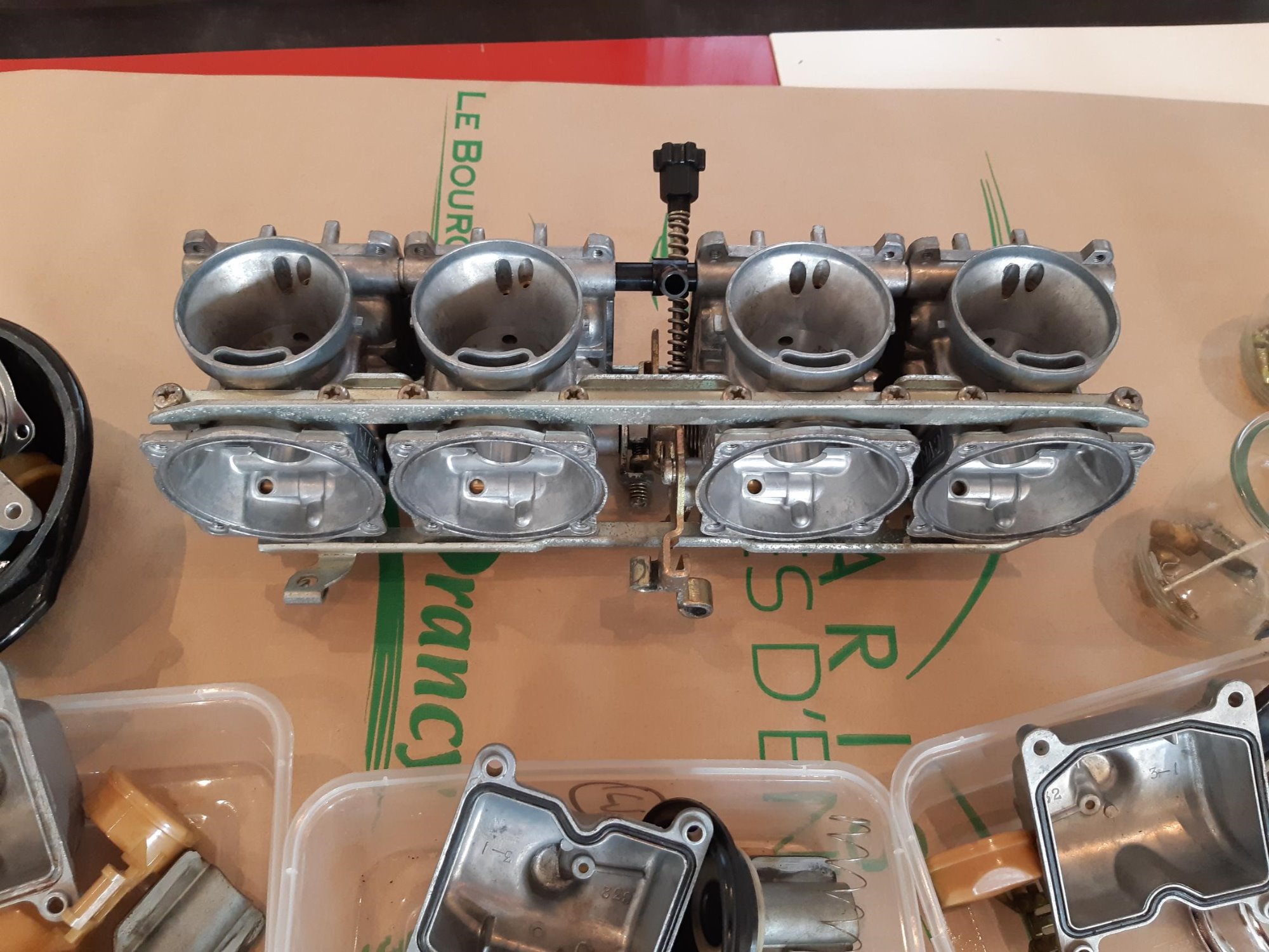

    bonjour , voir ma presentation si vous voulez. tout nouveau possesseur d’une zephyr 1100 de 94 avec 53000 bornes, ca faiisait genre une semaine que je l’avait que ce qui va suivre est arrivé: la moto a l’achat faisait un bruit de crecelle qui semble coutumier sur nos belles ( étant passé par un 4cylindres bmw ) je suis pas effrayé par le moindre bruit de chaine ou autre bien que quand méme attentif; un beau jour donc je roule environ 20 minutes et m’arrète a peu pres 20 minutes . au moment de repartir, le demarreur se lance normalement mais rien pas dexplosion, genre pas d’essence qui arrive , j’insiste un peu et en mettant du gaz elle repart normalement. je fais 700/800 metres et mets un coup de gaz en 2 ou 3 pour doubler et « PAN » explosion et moteur coupé , plus rien. je me garre et attends un peu ( merde merde merde merde qu’est ce qu’elle me fait) elle redemarre en insistant et elle recoupe de nouveau , je parviens finalement a repartir, elle roule « normalement » jusque chez moi ou je m’empresse de consulter le forum , je tombe sur un sujet concernant le robinet d’essence que je verifie donc, en effet celui ci laissait passer un peu d’essence en position ON et RES , je le démonte apres purge du reservoir et je trouve dans le corps du robinet un petit morceau de film plastique! je remonte et ca fuit plus ouf. sur béquille centrale le niveau dh’uile est normal mais ca pue l’essence dans le resevoir d’huile: aie aie aie pas bon . du coup vidange d’huile moteur et changement de filtre . depuis cet episode ma belle démarre a froid avec difficulté et seulement en mettant les gaz a fond, le ralenti est stable , elle démarre plutot bien a chaud et semble rouler normalement , je la connais pas assez pour affirmer que le moteur donne tout son potentiel. je projette de faire faire une synchro et le jeu aux soupapes/pastilles , mesurer la compression , QUE VERIFIER D’AUTRE ? MON ANGOISSE EST: LE MOTEUR A-T-IL PRIS UNE BEIGNE?, ai-je plié une bielle ou que sais-je? EST CE QUE JE PEUX CONTINUER DE ROULER SANS ABIMER AUTRE CHOSE ? merci de m’avoir lu et pour vos futures réponses

    Si tu n’as trouvé de ferraille dans l’huile c’est déjà pas mal pour voir les soupapes, tu peux enlever l’échappement et les pipes d’admission si tu ne veux pas déculasser. Ensuite jeux aux soupapes, verif de la chaîne de distri,nettoyage rampe, synchro, un filtre à essence si tu n’es pas sur de ton réservoir bien que dans le robinet il doit y avoir un..
    #283308
    Je procéderais en commencant par le plus facile et comme tu le décris (du mal à démarrer et un grand pet) le démontage et nettoyage de la rampe de carbus. En même temps tu en profite pour regarder ton filtre à air, les pipes d’admission. La 11 est costaude, nous n’avons pas vu durant toutes ces années, de casse moteur (il me semble) avec de gros kilométrage pour la plupart. La mienne à 100 000 et la chaine distri d’origine. Le moteur de la 11 n’émet pas de gros bruit de chaine comme sur la 750 par exemple. Faudrait voir ce que tu entends par là pour la tienne… Quand tu feras des essais de remise en route, ouvre la trappe à essence. Dès fois que la mise à l’air soit bouchée… L’intérieur du réservoir est comment ? ‚ L’ampleur des travaux peut dépendre aussi si c’est toi qui fait ou un garage.

    merci pour vos réponses l’historique est mal connu, l’ancien proprio faisait « tout » lui même ,semblait maitriser le sujet et quelqu’un de confiance…, il avait pas fait de synchro ni jeu aux soupapes pendant les 12 ans qu’il l’a eue. elle roulait peu et pas très souvent, genre ballade le we pas vu de ferraille dans l’huile , c’est déjà çà je suis assez limité en connaissances mécanique mais pas peur de mettre les mains dedans, je vais commencer effectivement par un nettoyage /verif des carbus et tant qu’a démonter changer les pointeaux , pour le reste je le ferai faire par des mains plus expertes; le réservoir est propre . je vais essayer de telecharger une video pour que vous entendiez les bruits de moteur

    bon ben problème résolu: la boite a air était pleine d’essence, il y avait bien 15 cl la dedans, heureusement qu’il y a un bouchon sur la durite du trop plein! j’avais pas pensé a la regarder en faisant la vidange moteur je changerai quand même les pointeaux a l’occase avant de faire la synchro il parait que les bougies sont récentes, j’en ai profité pour leur mettre un coup de brosse, sur les huits il y en avait pas 3 avec le même aspect , allant du blanc au noir calaminé; carbus mal réglés a l’évidence une d’entre elles a peine serrée, j’ai frôlé l’énervement en remettant la dernière bougie : j’ai failli foiré le filetage . merci a vous pour vos suggestions

    Alors comme d’hab , grosse précautions à prendre . C’est impératif pour fiabiliser la machine : Faire la Réno du robinet d’essence Faire la Réno des carbus Faire la vidange moteur et remplacer l’huile et son filtre. Une seule étape de ce tout indispensable risquerait au mieux de voir revenir le problème , au pire de casser le moteur . Perso , j’ai banni définitivement les kits de réno de robinet au profit de robinet neuf de chez Kawa . Y en a qu’on essayé…

    je prends note briconaute mais je rappelle que le problème du robinet venait d’un corps étranger ( apparemment un petit morceau de film plastique qui s’est envolé a peine découvert)présent dans les entrailles de celui,ci , comment il est arrivé la? mystère puisque le filtre du robinet est en bon état. le robinet ne fuit plus après remontage j’ai bien fait la vidange moteur avec changement de filtre

    bon ben problème po résolu sniff, hier après avoir vidangé la boite a air pleine d’essence, j’ai fait un essai d’1/4 d’heure, nickel; ce matin elle démarre normalement avec un peu de starter, j’ai roulé 40 min tranquillou sans dépasser les 5000 tours sans problème , en notant quand même que ma jauge descend vitesse grand V et voila qu’elle se met a brouter de manière quasi -continue ( je pense me retrouver en réserve et mais non rien n’y fait) en mettant plus de gaz elle se lance avec la puissance qui va bien mais avec des a-coups . du coup je vais commander les pointeaux et peut être un robinet comme le conseille briconaute ,nettoyer, monter faire régler tout ça et vous tiens au courant. quel suspense!!! zepho j’ai renseigné mon profil , pour la date de naissance on s’en fout je suis témoin de jeovah , on fête pas les anniversaire

    Oui mais nous on est témoin que nous sommes attachés aux fêtes d’anniversaire . Quand y a un coup à boire , on ne laisse rien passer . Un petit édit de profil et hop on passe à autre chose …aux fuites d’essence , par exemple . A ce sujet vaudrait mieux arrêter de rouler comme çà, çà sent la surpression dans le carter d’huile avec un risque évident de défonçage de bielle .

    Nous n’honnissons personne jusqu’à présent, et un des intérêts du ZC, c’est bien évidemment de tenter de dépanner les possesseurs de zéphyr en rade Il te faut commencer par le commencement, donc par vérifier le fonctionnement du robinet Rien de plus facile Tu débranches les deux durites, la grosse c’est pour alimenter les carbus, la petite, c’est la durite de dépression Premiière vérification : Sur ON et RES, l’essence ne doit pas couler, le robinet est fermé Sur PRI, le robinet est ouvert et l’essence coule Voici ma chaine YouTube à ce sujet ‚Fonctionnement robinet à dépression Si c’est bon, deuxième vérification : Sur On et sur RES, donc robinet fermé, en branchant une petite durite sur la prise de dépression, et en aspirant légèrement, l’essence doit se mettre à couler Tu fais ça et tu reviens nous dire ?

    consommation du dernier plein environ 10,5l/100kms alors que je descendais sous 7 en roulant peinard j’ai suivi tes conseils zepho -le robinet ne fuit pas en position on et res -l’essence coule en aspirant par la prise de dépression PAR CONTRE -de nouveau plein d’essence dans la boite a airje purge le réservoir, re-démonte le robinet et m’aperçois qu’il manque le grand filtre( j’avais pas percuté au premier démontage qu’il en faut deux: quel c.. je suis) évidemment il se ballade a l’intérieur, je parviens non sans mal a le récupérer -je démonte complètement le robinet et constate que la membrane a vraiment une sale gueule QUESTION :l’état de la membrane explique -t-il la surconsommation et la présence d’essence dans la boite a air? QUESTION: sous le réservoir prés des deux vis de fixation se trouve un évent , ne devrait il pas être bouché? merci
