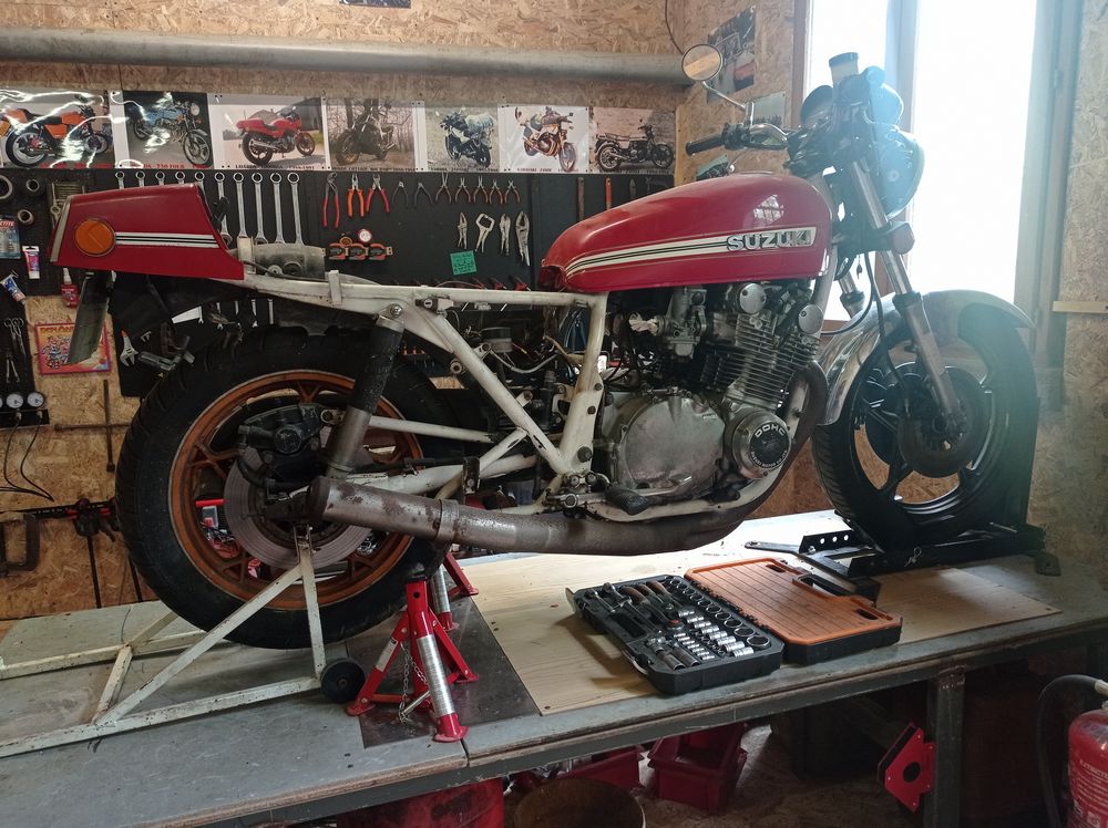

    Autre solution, quand on a une béquille à patins (comme moi) tu achètes une Suzuki et ça marche
    #282977
    #282982
    En réponse à ratatouillot (post 279256) ”Autre solution, quand on a une béquille à patins (comme moi) tu achètes une Suzuki et ça marche‚”
    Jamais pris au dépourvu le Rata J’ai testé, t’as raison, ça marche ! Du coup, recherche activement sigle SUZUKI pouvant s’adapter sur une Zéphyr ! ‚
