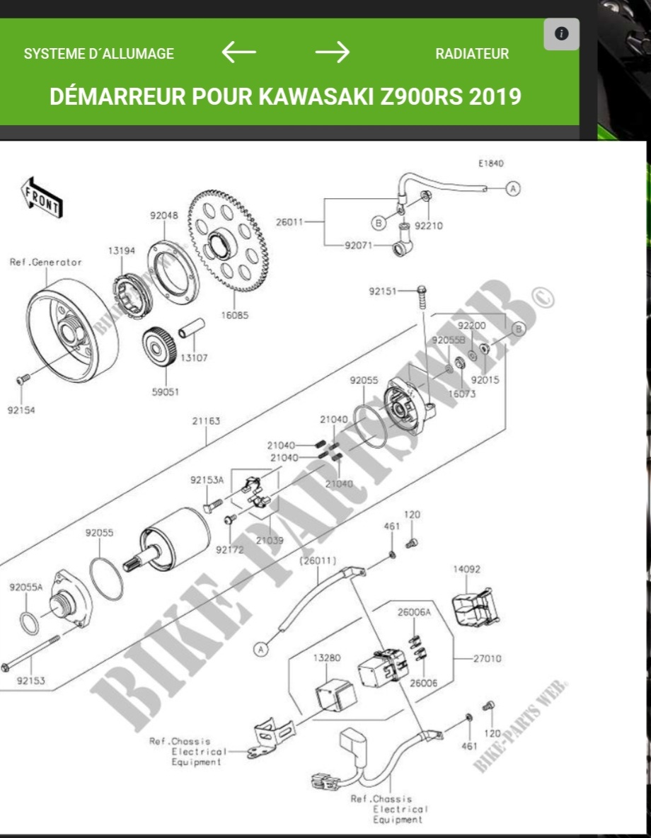

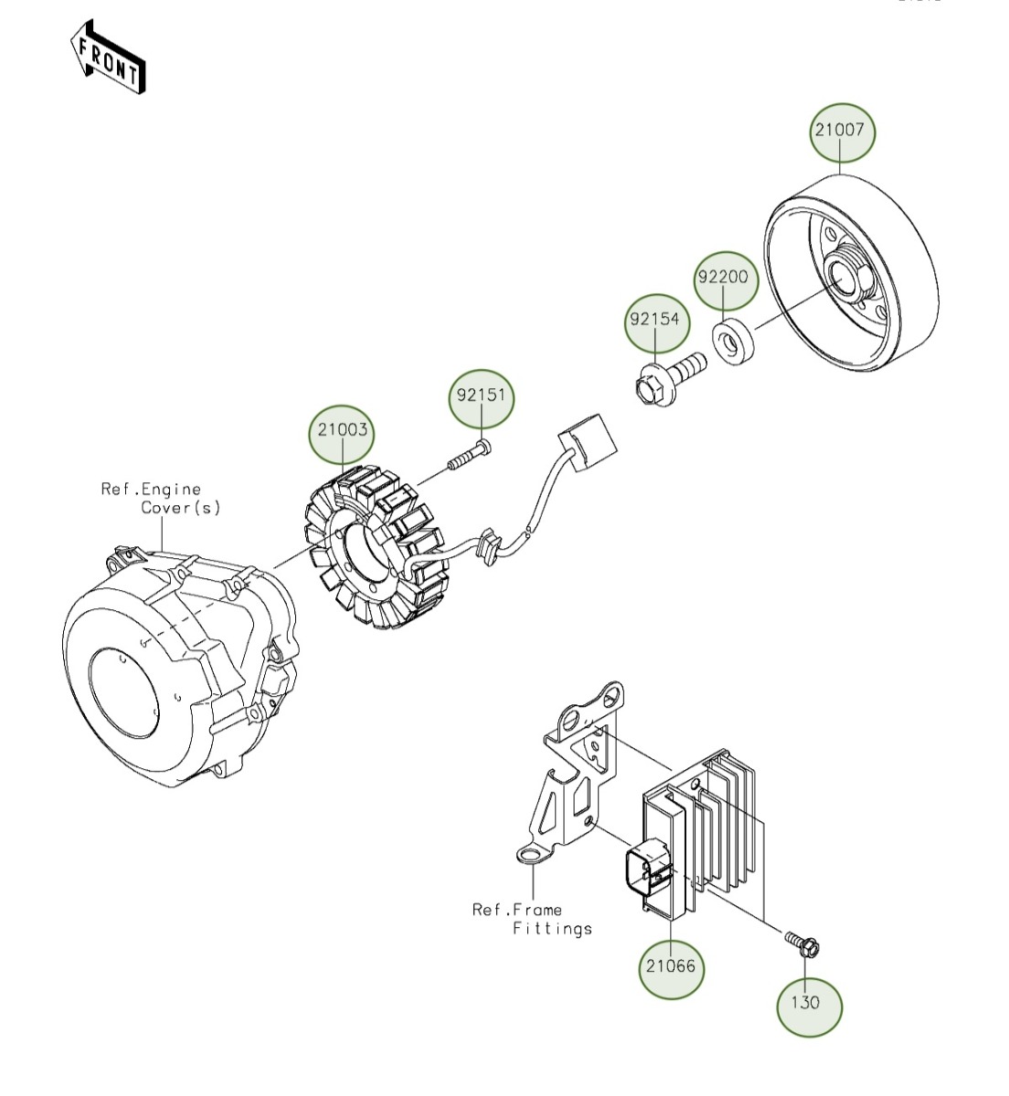

    André, j’ai regardé les éclatés sur pièces Kawa et en effet il y a de l’huile car c’est bien l’alternateur mais pas que, derrière le rotor d’alternateur il y a la roue libre du démarreur tout ça pris directement sur le vilebrequin (pourquoi faire simple quand on peut faire compliqué). J’ai du mal à comprendre comment fonctionne l’alternateur avec l’huile mais bon. Je suis désolé pour mon affirmation mais c’est le premier moteur que je vois comme cela, du coup si tu l’ouvres je veux bien des photos pour mieux comprendre s.t.p.
    #281788
    Les vues éclatées ‚
