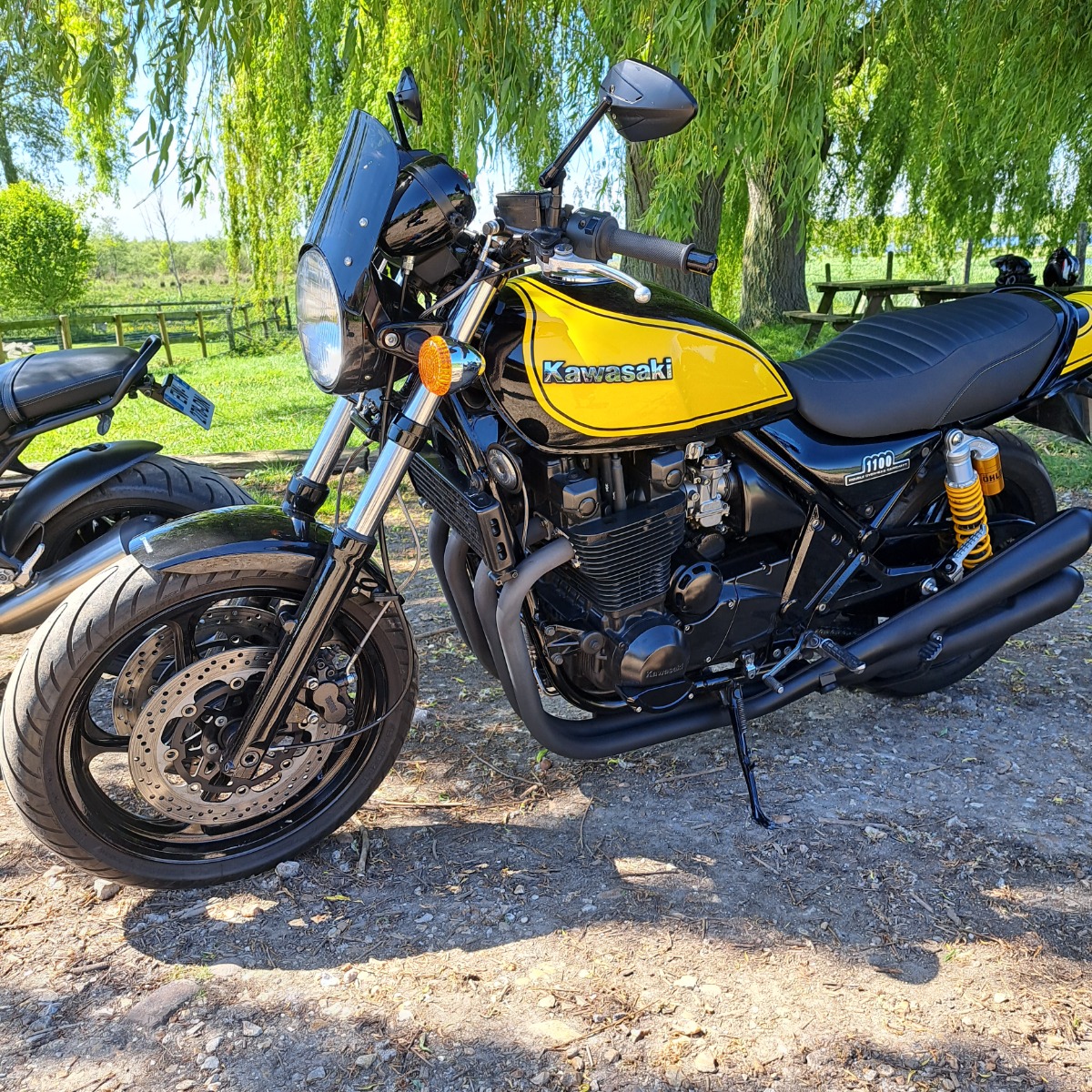

    Bonjour à tous, Ha c’est pour ça, je pensais qu’il y avait 1 seule vitesse sur la bête !! Mdr Bon sérieux aucune fuite au sol ,ni au niveau des carbus. Ça sent un peu l’essence dans le garage mais je pense que c’est normal Je l’ai acheté depuis peu avec 52500 km avec son look sympa jaune et noir replica de la 900z1. J’ai fait la syncro des carbus hier mais la différence de dépression des carbus n’était pas énorme. Le niveau d’huile est juste sur le trait maxi. je vais de nouveau regarder les bougies quand je referais plein….enfin demain quoi! ‚je vais essayer de poster une photo mais ça passe pas.

    Superbe avec sa double sortie noire….

    Jolie c’est 4 pots ou 2 ? Ça pourrait expliquer une consommation légèrement plus grande mais pas autant. On est tous unanime tu devrais tourner autour des 7-8L. Fait nous des belles photos de tes bougies ( essai si possible de démonter les 2(4 vu 2 bougies par cylindre) du milieu.

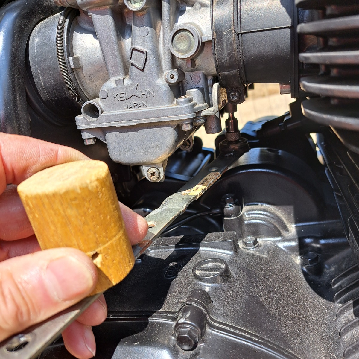

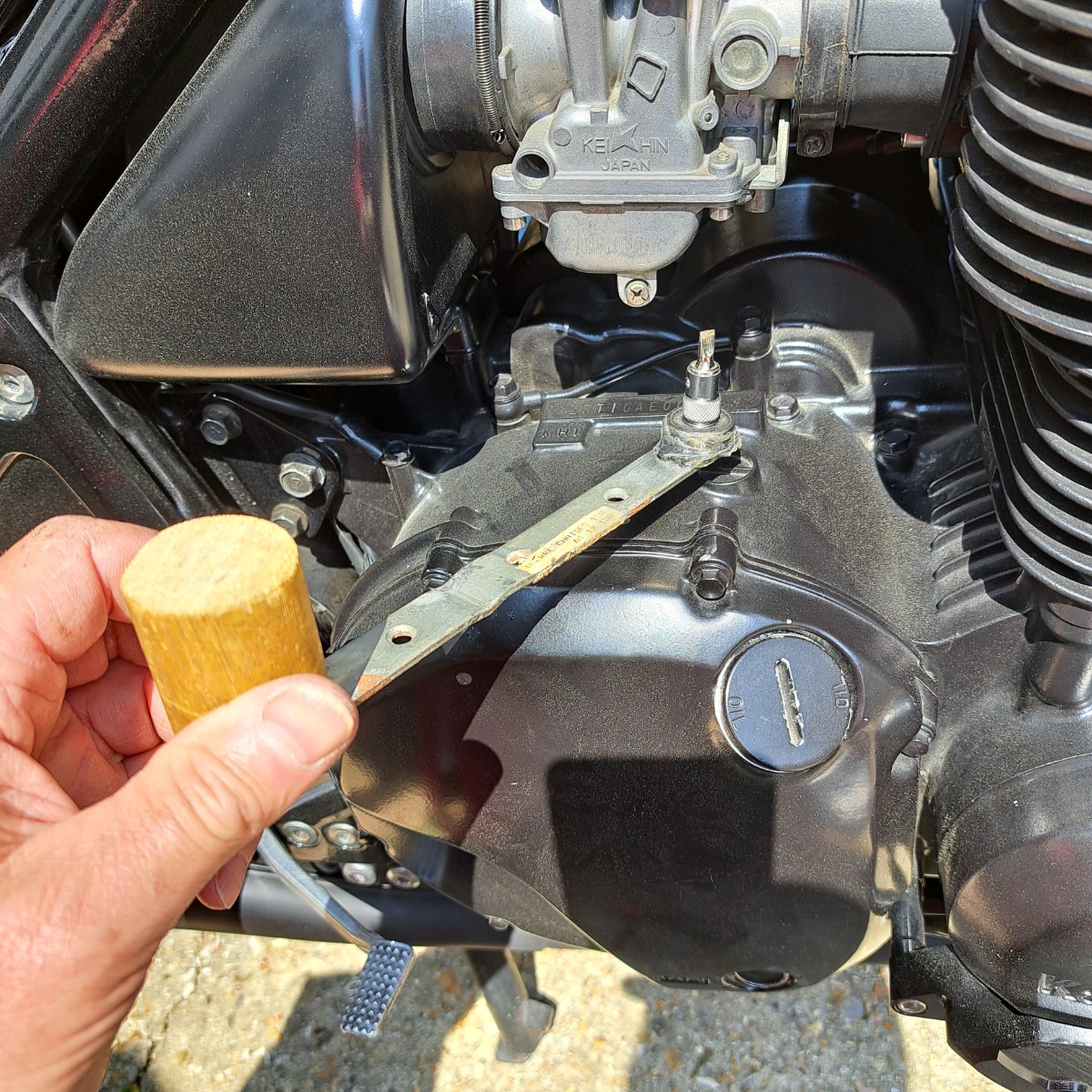

    Salut,c’est 4 pots. Bon je viens de démonter mes bougies….toutes noires! Donc réglage des vis de richesse. Vraiment pas facile d’accès celles des carbus 2 et 3. J’avais 3 tours sur chaque, je les ai réglé à 2 tours mais le ralentit à du mal à redescendre.je vais les ouvrir 1/4 de tour. J’ai fait une petite pièce pour le réglage des vis 2 et 3,si ça peut servir à quelqu’un voir la photo!!
