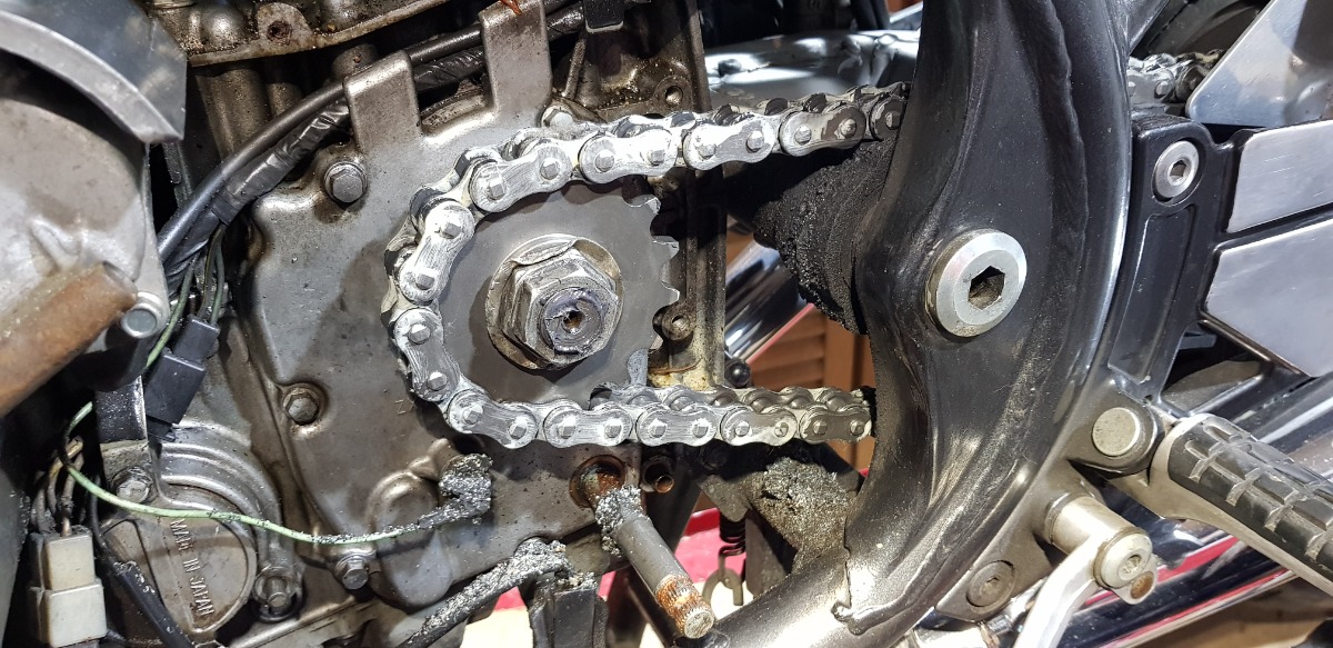

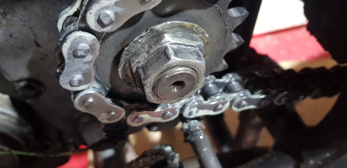

    Salut les copains, Pouvez me dire si l’écrou de PSB est un pas à droite ou un pas à gauche ??? J’ai voulu enlever le miens , mais impossible de le desserrer dans un sens comme dans l’autre même la clé à chocs pneumatique (310 Nm) n’y a rien fait,alors avant de faire des conneries, je préfère demander conseils. Est ce que les traits que l’on voit sur les pans signifies que c’est un pas à gauche ??? ‚

    Salut Olive, le pas est standard, non iversé, c’est à dire à sens des aiguilles d’une montre pour serrer. De ce que j’ai lu sur le forum anglais, le retirer peut être une grosse galère, même avec une clé à chocs (d’ailleurs sans ça c’est impossible) J’ai vu que même certains concessionnaires s’y étaient cassé les dents (sans jeu de mots). Alors si tu as l’intention de passer en 16 dents ou simplement changer ton kit transmission, bah, je ne peux que te conseiller de laisser un pro se démerder avec l’histoire.

    Pour l »écrou, ne devrait-il pas être remplacé par un neuf ainsi que la rondelle frein ? Ces écrous douvent être serré au couple prescrit. Le tien a peut-étre été forcé à la clé à chocs au serrage, et dans ce cas, son pas de vis est faussé (cela ne se voit pas) ‚

    Serrer au couple, oui 125 Nm, remplacer, non, je le ferais lorsque le kit chaîne sera mort.

    Si le pas de vis est faussé du fait d’un serrage précédent trop important, il vaut mieux remplacer l’écrou, cela n’a rien à voir avec l’usure du kit chaine. La rondelle frein doit être redressée sur un pan de l’écrou, sans utiliser son précédent pliage, ou remplacée par une neuve Je remarque sur tes photos le passage horizontal du fil vert pà¢le, cela m’étonne. Ne devrait-il pas plutôt être orienté vers le bas ? C’est l’occasion aussi de bien nettoyer tout le bazar et de vérifier le bon état du faisceau

    Mon bon ZéphO, ne serais tu pas un peu pantophobe ?? àâvidemment que j’ai tout nettoyé avant de refermer et le fil vert est comme cela d’origine (du moins depuis que j’ai ma moto). ‚Mais merci quand même pour tes remarques.

    Je ne connaissais pas ce terme, mais je ne pense pas l’être, le paon étant l’inventeur comme chacun le sait de la roue Par contre, oui, je suis attentif à la sécurité, et un écrou de PSB qui se desserre, c’est extrèmement dangereux. Au mieux, c’est roue libre, au pire, c’est la chute avec ses conséquences.
