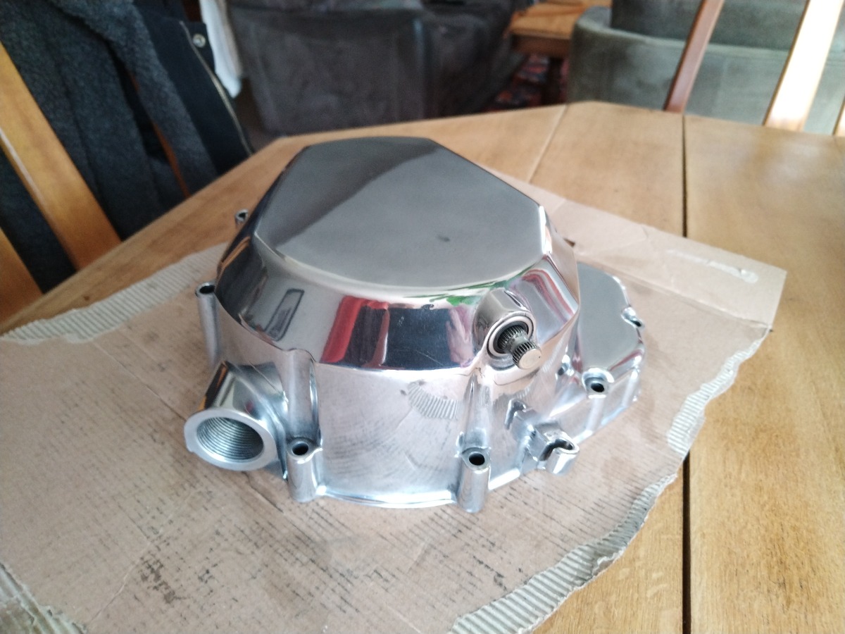

    Bonjour à tous, Savez vous pourquoi le premier disque garni (celui à l’extérieur) est décalé et est il nécessaire de remonter de la même manière ? ‚Je termine le polissage du carter, enfin j’ai fait de mon mieux, donc j’en profite pour remplacer les disques avant remontage. Merci d’avance pour vos réponses.

    Quand la forme de la cloche le permet, le dernier disque garni doit être empilé exactement comme cela, dans la petite gorge de la cloche Je pense qu’il s’agit de minimiser les pressions sur la cloche Si tu le mets en regard des autres, l’embrayage fonctionnera aussi, d’ailleurs, il est bien rare de trouver un montage correct à l’ouverture d’un carter
