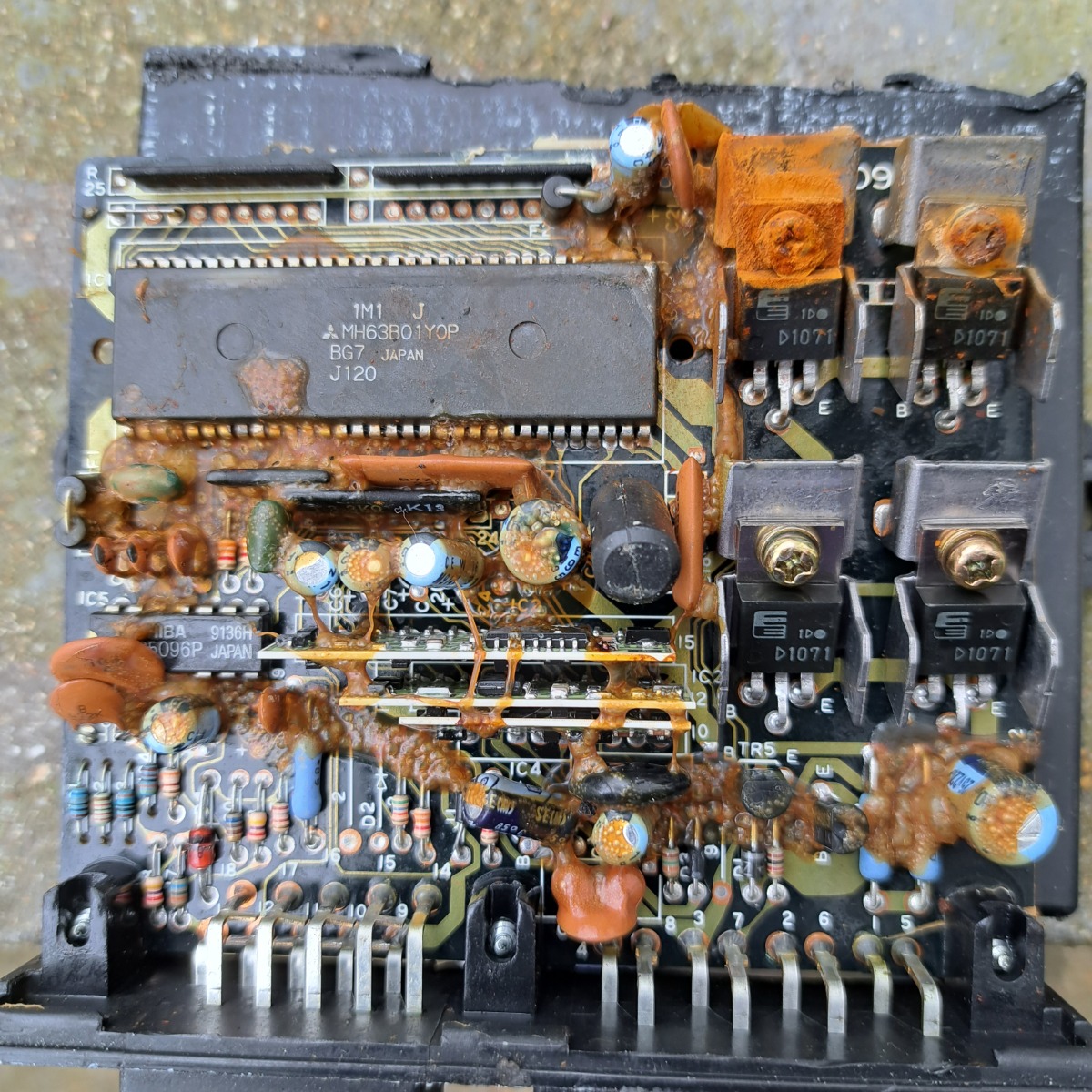

    Bonjour à tous Merci ZephO pour leMP. Bon je crois avoir trouvé la panne après une sale nuit à cogiter… Donc j’ai revérifié le faisceau allant au CDI ..ok. Demontage du boîtier CDI et je remarque qu’il a déjà été ouvert. Je sors la carte électronique et là !!! Non pas de souris. …mais de l’oxydation sur les composants . Donc nettoyage et inspection à la loupe des soudures.Un ancienne réparation a été faite mais la soudure c’est cassée ( mais quand même un petit contact, c’est pour ça que j’avais du 12 volts à la fiche de la bobine mais pas assez pour alimenter la bobine). J’ai résoudé et hop le tour est jouéenfin j’espère! j’ai remis la carte électronique dans le boîtier et soudé à la colle à chaud. Essaie des étincelles aux 8 bougies,nickel. Une charge de batterie et je vais pouvoir démarrer après ! J’essais de mettre des photos

    Bon , les photos sont passées ! Maintenant il faut que je trouve un site pour acheter un Cdi car il va pas aller bien loin . Quelqu’un aurait il une petite idée ? Bon week-end à vous
