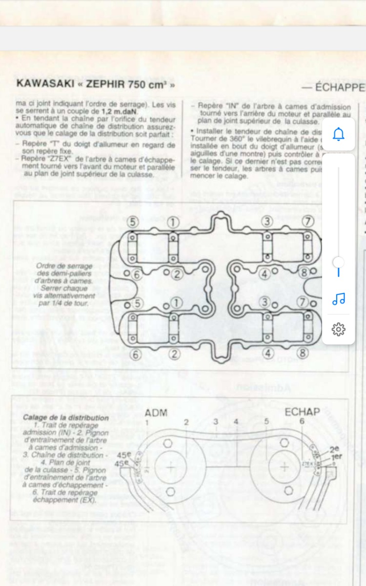

    ‚‚‚‚‚Pour l’ordre de serrage du cache arbre à came tu peux te référer à ceci. Photo de la revue technique. Je vais moi aussi bientôt changer le joint et les demi-lunes en caoutchouc. Elle consomme plus d’huile de ce côté que par la combustion. ‚
    #277726
    Salut Janot, ce que tu as mis là, c’est le serrage du palier des arbres à cames. J’ai fait le tour du manuel d’atelier de la 750 et de la Z900, je n’ai pas trouvé de dessin du serrage des vis du couvre-culasse. Dans un cas comme ça, tu approches toutes les vis à la main, puis quart de tour par quart de tour jusqu’au couple en partant du centre.
    #277731
    Attention ! Fragile ! Le cache arbre se serre a 1,2 kg maxi . Pas d’ordre desserrage . Faire comme dit Zézé . ‚Faut toujours faire comme dit Zézé …sauf quand on s’appelle Momone ,sinon elle ne fait qu’attendre .

    En réponse à zetienne (post 274027) ”Salut Janot, ce que tu as mis là, c’est le serrage du palier des arbres à cames. J’ai fait le tour du manuel d’atelier de la 750 et de la Z900, je n’ai pas trouvé de dessin du serrage des vis du couvre-culasse. Dans un cas comme ça, tu approches toutes les vis à la main, puis quart de tour par quart de tour jusqu’au couple en partant du centre.”
    Merci Zézé pour ta vigilance. Tu éviteras de faire des bêtises. Je dois aussi changer ce joint bientôt et sans toi je me serais référé à cette page. En fait j’attends un peu car il fait trop froid dans mon garage pour bricoler. J’ai aussi acheté les joints demi lune car c’est par là que l’huile passe pour aller sur mon pantalon maintenant. Me conseillerais-tu de mettre de la pà¢te à joint silicone ou de les monter simplement comme ça ?
    #277748
    Les demi-lunes sont en caoutchouc, c’est normalement prévu pour être monté à sec, mais si tu mets un filet de joint silicone (pas trop, sinon, ça dégueulera à l’intérieur et à l’extérieur, personne ne t’en voudra) Il faut par contre bien nettoyer la surface de contact avec le carter Le couvercle de culasse n’est qu’un couvercle, sa fermeture nesert qu’à éviter que l’huile circulant dans le haut moteur ne sorte du moteur, à limiter le bruit et à protéger les arbres à cames des intempéries et chiures d’oiseaux. Il faut le serrer doucement jusqu’à ce qu’il n’y ait plus de fuite, et vérifier son serrage régulièrement, les vibrations pouvant avoir tendance à desserrer les boulons

    Les joints demi lune DOIVENT être montés avec de la pà¢te à joint, c’est écrit sur la RMT, et en effet, tous les autres joints doivent être huilés avant montage, cela facilite les démontages ultérieurs en leurs évitant de trop coller au plan de joint sur lequel ils sont posés.
    #277784
    En réponse à Olive (post 274069) ”Les joints demi lune DOIVENT être montés avec de la pà¢te à joint, c’est écrit sur la RMT, et en effet, tous les autres joints doivent être huilés avant montage, cela facilite les démontages ultérieurs en leurs évitant de trop coller au plan de joint sur lequel ils sont posés. ”
    Oui pour la pà¢te à joint, MAIS… Faire très attention à ne pas en mettre dans le trou de cette demi-lune (et du carter), l’huile lubrifiant le haut moteur passe par là ! ;-)
