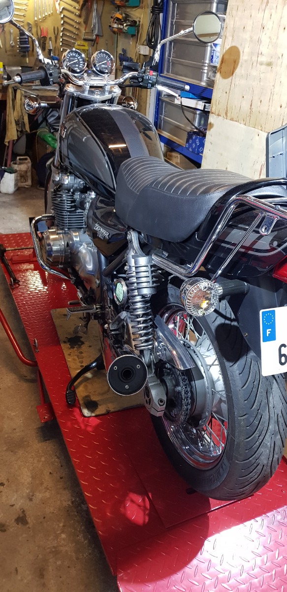

    Une petite photo pourrait nous aider ,j ai un porte bagage aussi je pense que c est un de 550 mais par sur
    #275678
    photo du porte bagage

    Alors moi je peux vous répondre. Le porte bagages de 550 n’est pas compatible avec la 750, ce ne sont pas les même fixations. C’est d’ailleurs bien dommage !! ‚
