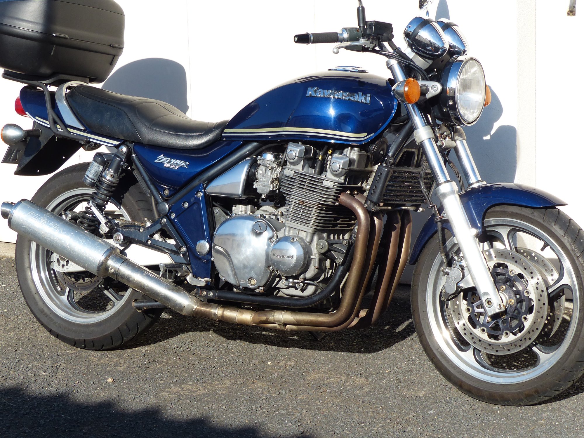

    Les zéphyr ont toutes entre 25 et 30 ans ! Pas mal ont encore leur système d’échappement d’origine mais qui commence à arriver en fin de vie. J’ai fait des recherches afin de remplacer collecteur et silencieux sur ma 1100 et je dois dire que l’offre n’est pas prolifique ! Donc j’ouvre ce post afin de ressencer toutes les solutions de remplacement, les bons plans, les astuces pour continuer à faire rouler nos mamies dans des conditions accectables avec en point de mire le contrôle technique en forme d’épée de Damocles… Dans mes recherches, j’ai trouvé une marque que je ne connaissais pas grà¢ce à un gars qui vent une 1100 sur LBC https://www.leboncoin.fr/motos/2233515679.htm J’ai envoyer un msg au suspect lui demandant photo, ressenti et tout et tout, mais je n’ai eu que ça en réponse « Alors l’échappement c’est un 4en 1 Baracouda exault commander en Allemagne. Le bruit est correct . Le prix 1600ç La ligne complète. » 1600 balles, ça cause !!! Il y a d’autres possibilités sur le site de la marque. Ca reste cher, mais ce qui me gêne le plus c’est « le bruit est correct »… ça se situe où un bruit « correct » ? le site du revendeur https://www.barracudaexhaust.com/Barracuda-RS-R-450-Cone-round-Series-Kawasaki-Zephyr-1100-91-00-4-2-1-Fullsystem-Road-Legal-EEC-ABE-homologated certains modèles pour la 1100 ont tout de même cette anotation dans l’intitulé: Fullsystem Road Legal/EEC/ABE homologated (Ils ont également des système complet pour la 750) ‚ Si vous avez de meilleurs plans, n’hésitez pas à en faire profiter la communauté. ‚

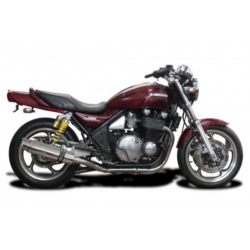

    Sur lbc, il y a un 1100 avec des pots de Z900.. 4 en 4 en repro ça ne doit pas être loin des 1600e du début de post mais au moins il devrait en sortir un bruit feutré et un look vintage pour ceux qui aiment. ‚Delkevik à éviter..

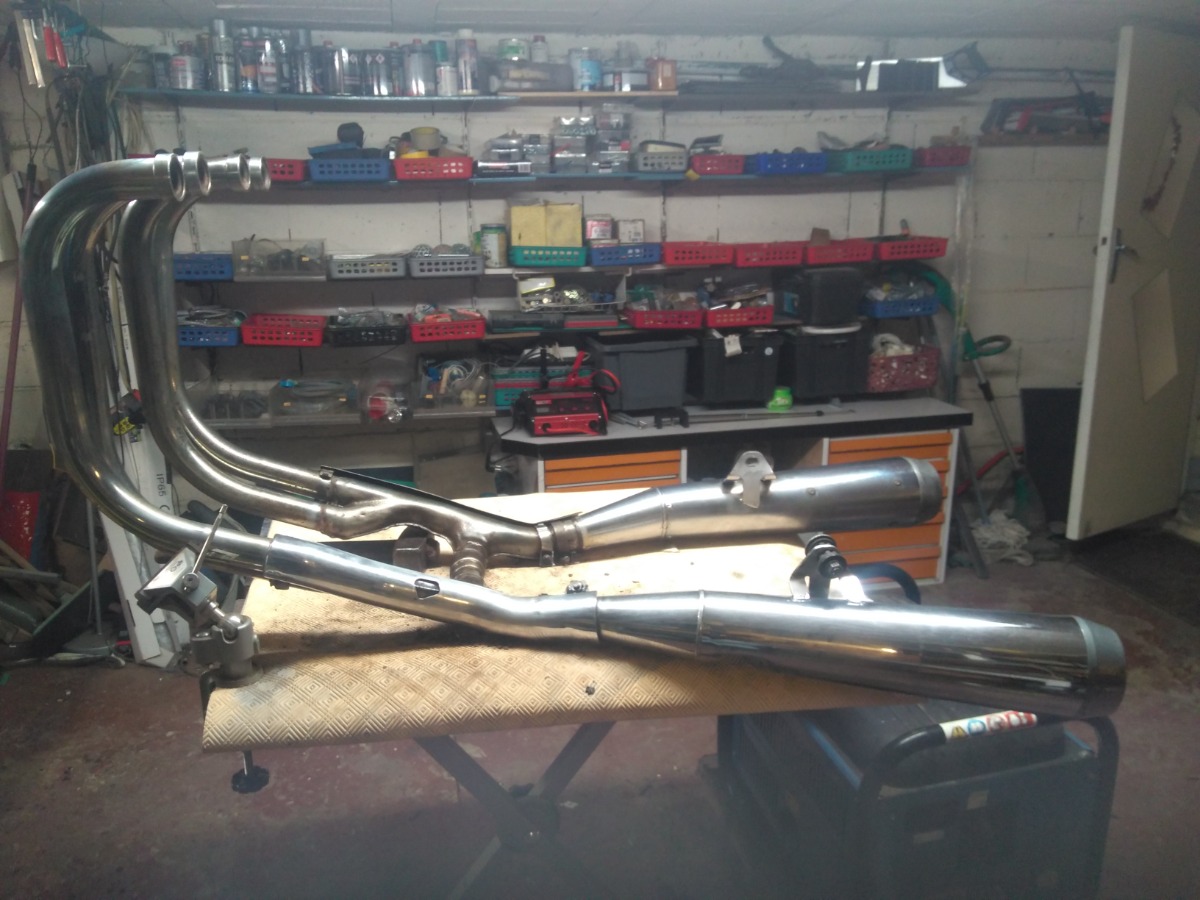

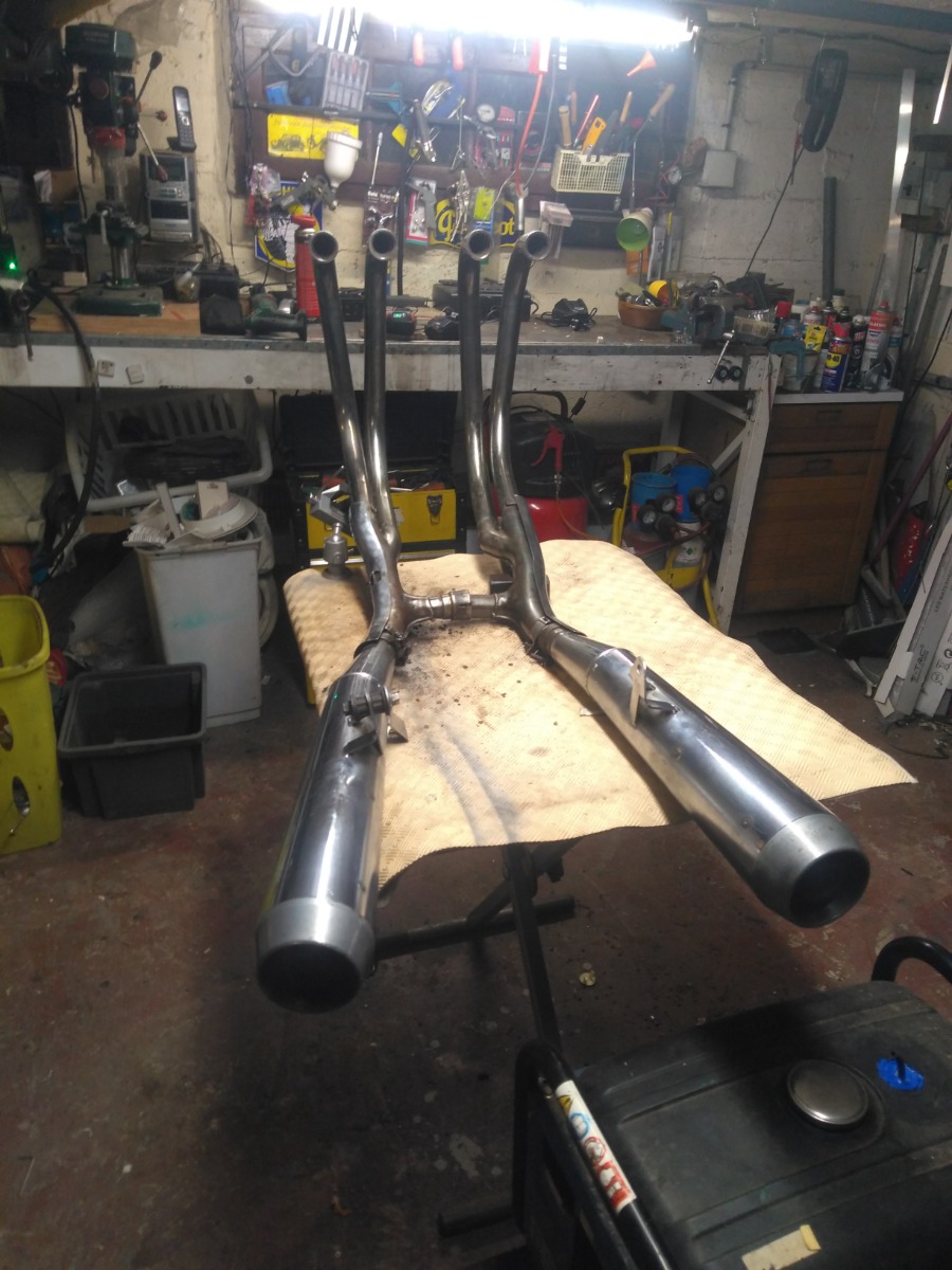

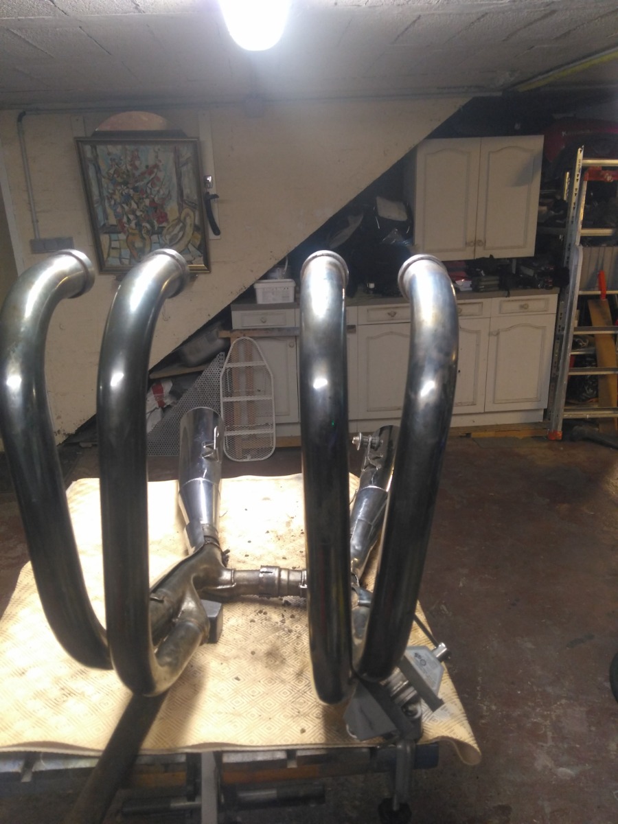

    Il y a peut-être moyen de faire un joli 4 en 2 en partant d’un 4 en 1 Remus, qui n’est pas super joli en 4 en 1 Avantage 1 : il a naturellement une ligne qui rappelle celle du pot d’origine Avantage 2 : le collecteur est de type 4 en 2 (du côté gauche, un coude vers le repose pied permet de rejoindre le silencieux côté droit, avec un tube qui traverse derrière le moteur. Avantage 3 : il est en inox Avantage 4 : il permet de conserver la béquille centrale Bien sûr, il s’agira de découper, souder, trouver de jolis silencieux, mais la base est excellente Origine ‚Remus côté droit

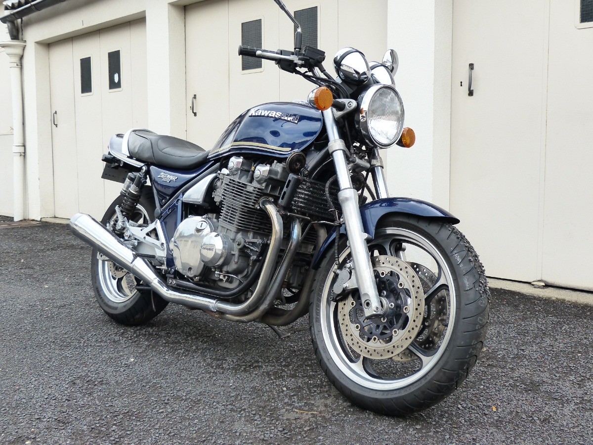

    Dis moi Hervé , ce ne serait pas un truc un peu comme ça que tu cherches ? Ne te précipite pas pour en acheter un . Je suis comme toi , j’attends le descriptif du contrôle technique pour savoir quoi faire . Ton sujet m’a donné l’occasion de déterrer mon échappement d’origine qui n’a pas fait 20000 km sur la moto et de lui faire une petite toilette . Si mon Vampire passe le contrôle je le laisserai sur la Zeph et du coup ça te fera l’opportunité de remonter un échappement d’origine sur ta belle bleue . ‚ Il est en très bon état malgré quelques légers défauts d’aspect .
    #274092
    Oula, c’est du lourd, là !!! Je ne voudrais pas délester ta belle d’un si rare objet. Du coup, je passe prendre le tout, moto et tuyauterie dans 8h23mn… je suis en route. Merci pour cette attention touchante. On reparle des modalités lorsque nous en saurons plus… ‚
