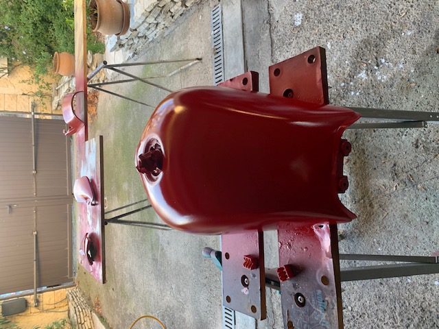

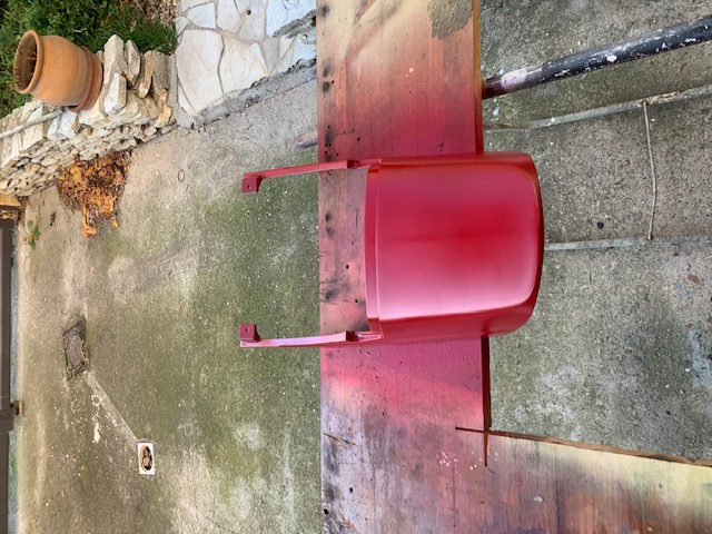

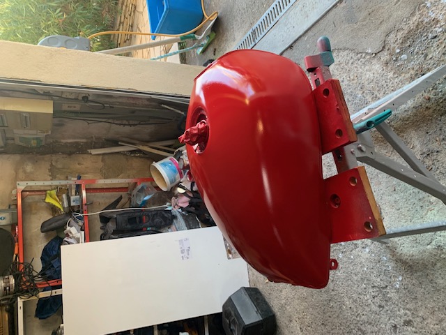

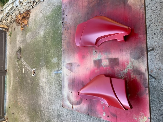

    #274299
    Bonjour tout le monde, voilà première couche terminée demain ponçage deuxième couche et vernis en suivant ‚ca avance!
    #274302
    Très bien je viendrais voir ça quand tu auras posé le vernis ,pour les caches latéraux la parie gauche est noire brillante n oublie pas
    #274313
    Oui oui je sais je fait ça demain et le pare boue avant aussi
