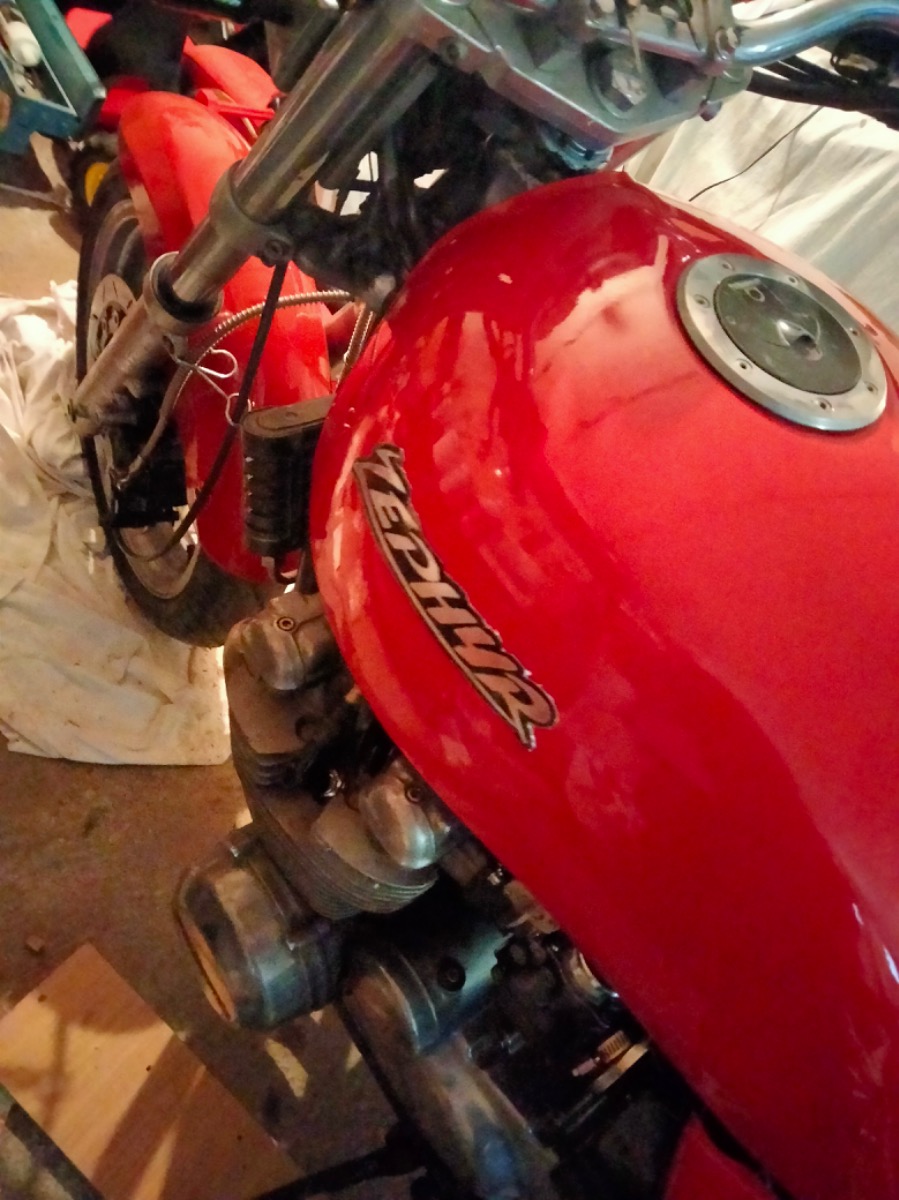

    Je ne pensais pas que tu referais des logos, encore moins ceux-ci ! (mes préférés…) Hà¢te de voir la suite !! et intéressé de connaitre ton process en détail pour refabriquer ces logos !! ;-)
    #279077

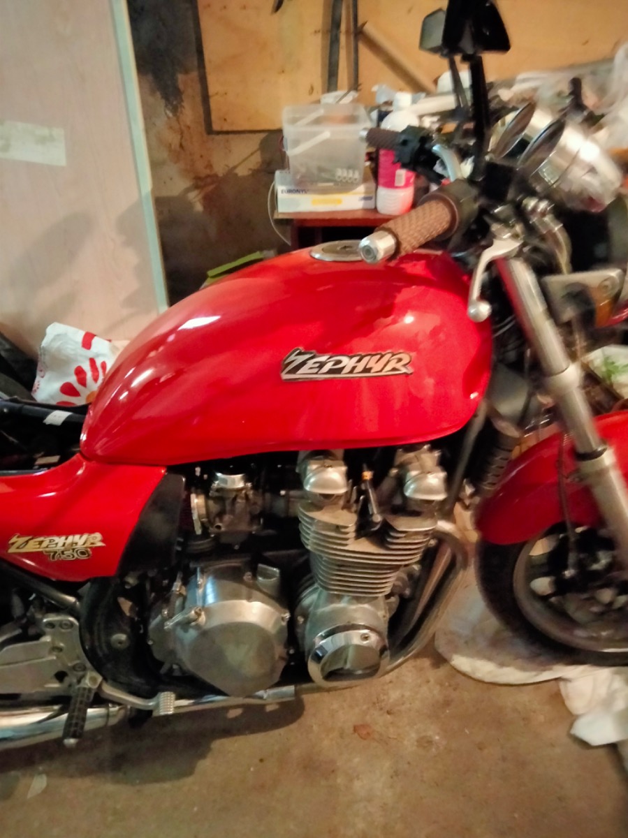

    C’est simple , j’ai parcouru les sites où ces logos sont présentés puis imprimés sur papier photo puis découpage. Ensuite avec un fil de fer fin prendre la courbure du réservoir coller une bande de papier sur ce fil et coller avec de la colle écolier le logo sur le papier ainsi la courbure est donnée. Ensuite préparation de la résine et application avec une spatule fournie avec le kit , acheté chez cultura pour 11e Voilà demain je verrai le résultat et je le posterai

    Super boulot ,j ai plus de temps je vais venir voir ça de + près

    Voilà c’est posé quelques détails de finition et ça va le faire
    #279099
    Le logo du cache latéral n’est pas le meme que celui que tu a résiné
    #279101
    Oui effectivement , je viens de le remplacer pat le nouveau
    #279108
    Très bonne astuce, à retenir. ‚Tu as utilisé du double-face pour la fixation ?
    #279126
    Oui plus facile à retirer au cas où
    #279128
    Etonnant ! Et remarquable si le résultat est à la hauteur de la pièce d’origine ‚
    #279134
    Il faut que je peaufine un peu la finition mais pour une première fois ça le fait Je vais en refaire en perfectionnant le procèss et on verra, on va y arriver .
