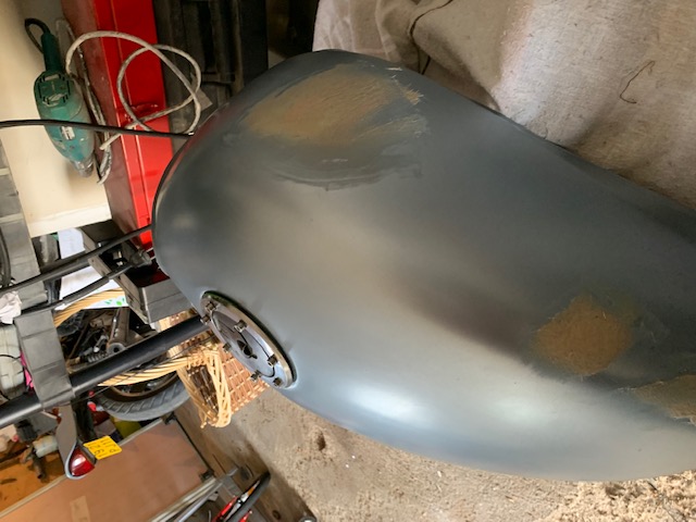

    Boîte à air montée mais quelle galère Préparation du réservoir

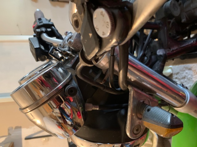

    Compteur décollé donc démontage pour voir si il est cassé ou mal mis

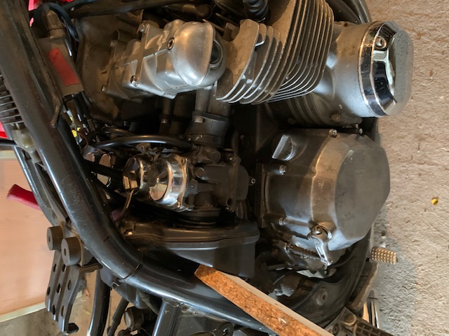

    Pour la rampe comment sont les manchons d admission ?vérifie aussi les joints de jonction des carbus
    #273904
    Tout est ok les manchons sont neufs, les pipes aussi mais manque le boîtier filtre à air Demain syncro des carbus , démontage des compteurs pour remettre en place ou réparer ce compteur ,ensuite démontage du collecteur et polissage des tubes après on verra Voilà je continue‚

    Une synchro sans le boitier de filtre à air ?
    #273912
    Oups tu as raison ou ai-je la tête bien sur je la ferait avec la boîte à air complète C’est ces manchons qui m’ont perturbé quelle galère j’ai passée la matinée mais c’est fait OUF
