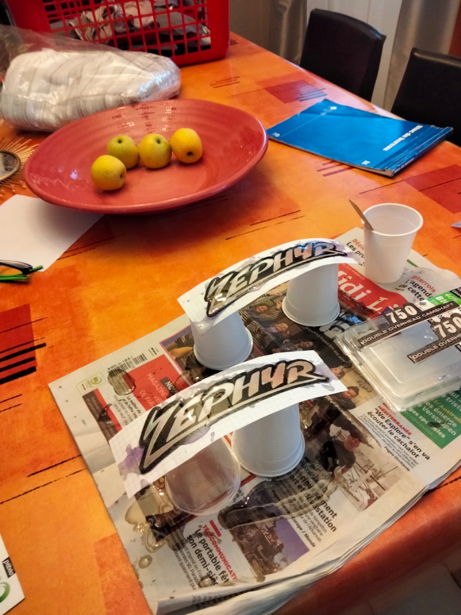

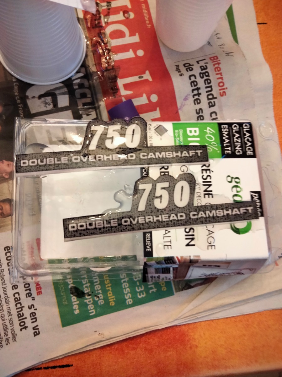

    Salut les potes, bon voilà j’ai reçu le devis des logos réservoir et caches latéraux j’ai dû prendre de l’oxygène 240e ouf ça pique. donc j’ai décidé de les fabriquer moi-même logos sortis à l’imprimante et achat de résine epoxy et exécution du coulage total 11e ‚demain démoulage et contrôle du bazard
