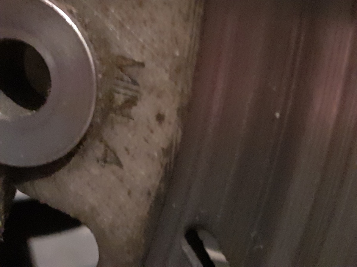

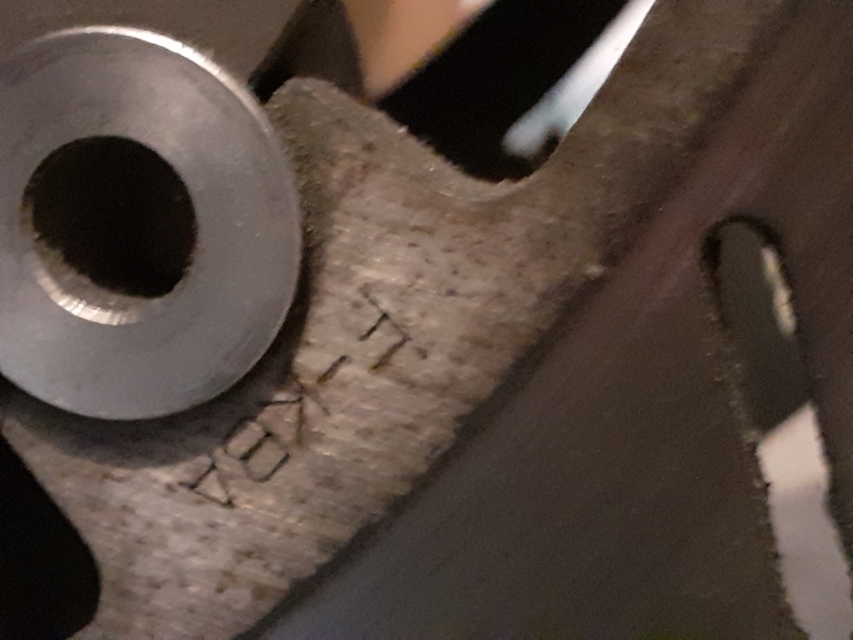

    Bon voilà les inscription sur les disques peut être kayaba ?
    #278601
    Disques marqués FE France àâquipementkba tuv sont des normes allemandes

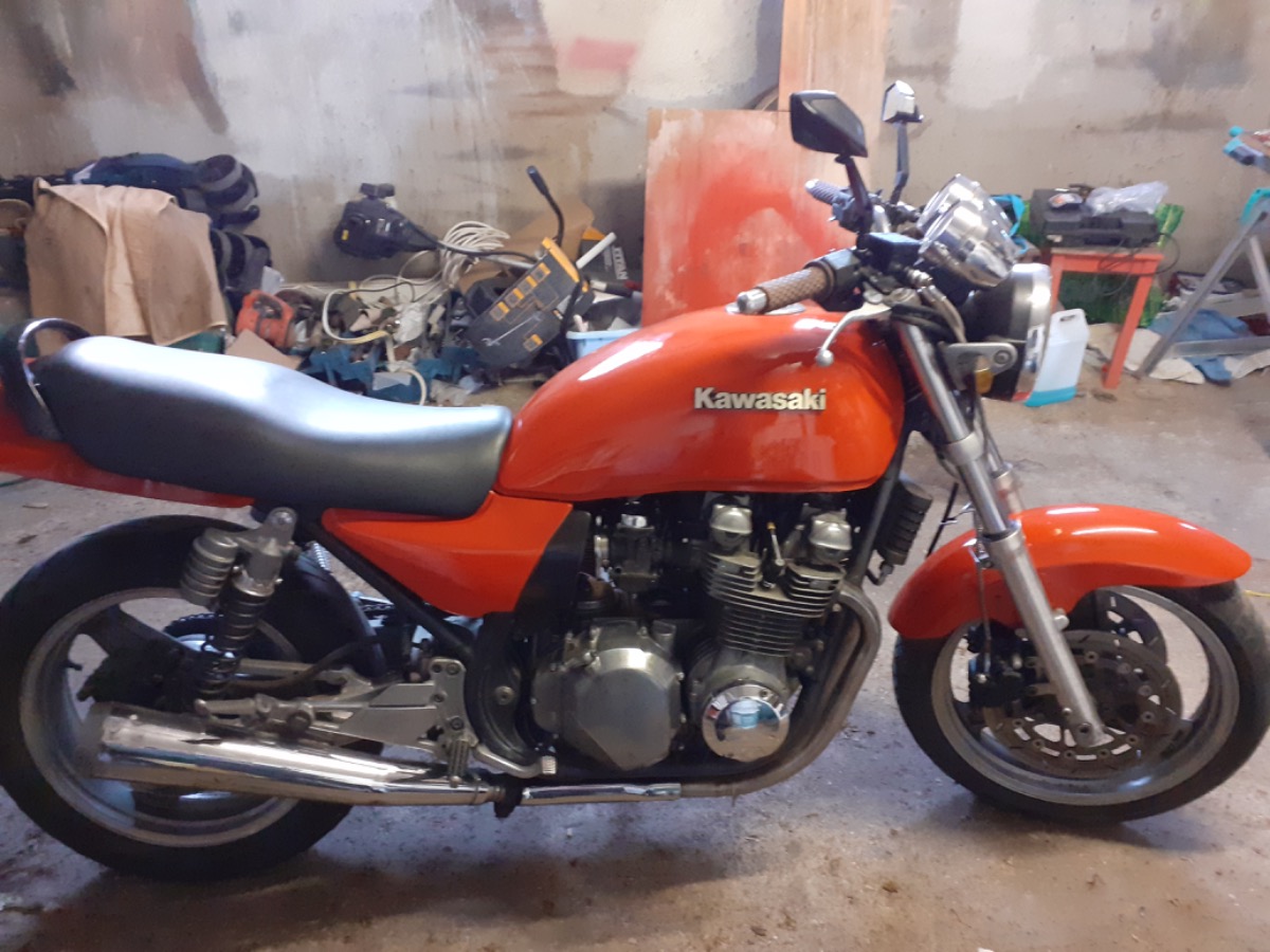

    Ben voilà encore quelques bricoles et on sera au bout ‚

    Salut les amis tout va bien mais j’ai un petit problème. je démarre la zef je débraye et elle calej’ai débranché le capteur d’embrayage et là pas de démarreur je rebranche ,elle démarre passage de la vitesse elle cale
    #278645
    Contacteur de béquille latérale ?
    #278647
    Ça m’a ai arrivé plusieurs fois. Ce contacteur prend pas mal de gras plus la poussière et paf le chien.
    #278648
    Si bien que sur la 550 le mec l’ a shinte ‚du coup vigilance à l’ ancienne.
    #278654
    Elle cale même béquille latérale rentrée peut-être une petite giclée de spray contact on va voir Merci
    #278690
    ben justement, le contacteur reste certainement en position détendu belle (très) belle restau
    #278698
    Merci Marcello , bientôt on dégourdira les bielles
    #278709
    j’ai regardé ce contacteur d’embrayage , je me suis rendu compte que le levier ne reviens pas en butée . je règle avec la petite molette je gagne un peu mais pas assez serait-ce le cà¢ble détendu ou le levier j’ai pas pu essayer puisqu’elle cale au passage de rapport mais je me demande où est le contacteur de béquille je trouve pas
    #278711
    Il a peut être été supprimé et mal schunté.. En général, il est prêt de la béquille latérale..
    #278712
    #278734
    Ben voilà pas de contacteur béquille laterale démontage du carter pignon de boîte pour voir les fils ?
