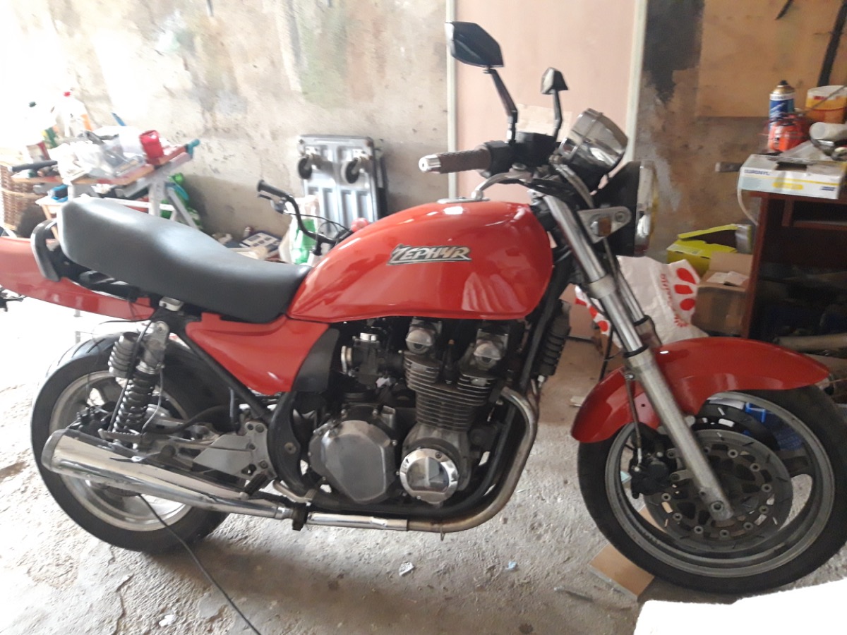

    Ça y est ça marcheréglage de la richesse et voilà ouf les pipes sont neuves filtres KN en raison d’une boîte à air incomplète bon maintenant ça marche c’est le principal
    #278372
    #278373
    Tu as fait une synchro ? ‚Avec les changements apportés, c’est obligatoire.
    #278374
    Oui bien sûr y avait besoin , elle démarre au quart de tour Je suis un zephirien heureux Maintenant on va s’occuper de polir le collecteur et peaufiner un peu l’esthétique, refabrication des logos j’ai trouvé un gars qui les refait je vous dirai le prix Et j’espère lui dégourdir les bielles bientôt

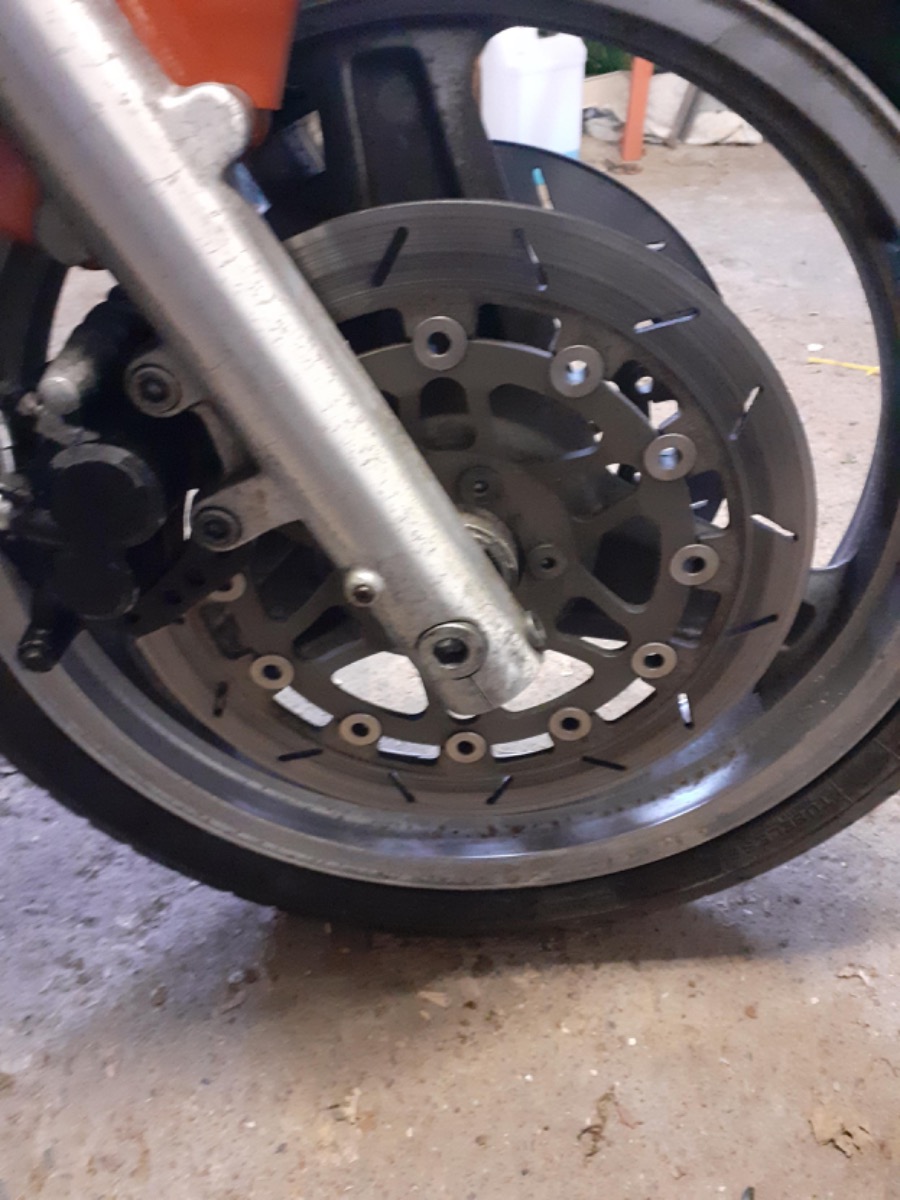

    Salut, je voudrait savoir qu’elle est la marque de ces disques neufs par ailleur, sans marque identifiable est- des adaptable?
    #278572
    Oui cela doit être des adaptables, car d’origine, d’après toutes les photos que j’ai, ils sont percés de lignes de points (trous), pas comme les tiens en traits.
    #278574
    Il doit bien y avoir une inscription quelque part
    #278586
    Je vais mieux regarder demain il doit y avoir un logo quelque part Après ça freine bien pas de soucis , l’arrière est d’origine
