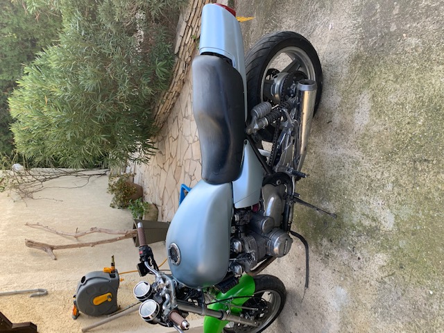

    Salut Lolo très heureux de notre rencontre on se sent moins seul Quant on partage la même passion Bon j’ai fini d’enlever les bandes thermiques du collecteur et bien sûr les tubes sont piqués mais c’est superficiel de l’huile de coude en vue. La boîte à air arrive jeudi donc démontage de la rampe et contrôle puis préparation pour la peinture , recherche des clignos etc.. Je commence ce we j’ai hà¢te

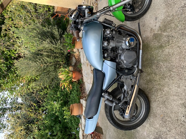

    supprimé l’horrible vert les défauts du réservoir ressortent donc je vais traiter et faire une peinture rouge candy par contre j’ai un doute sur la boucle ar me semble qu’elle à été coupée je comprend pas qu’on fasse ça ‚je ferais une photo mais si quelqu’un a une photo de cette boucle d’origine …..
    #273798
    Ca démarre bien
    #273800
    En réponse à Romboss54 (post 270096) ” supprimé l’horrible vert les défauts du réservoir ressortent donc je vais traiter et faire une peinture rouge candy par contre j’ai un doute sur la boucle ar me semble qu’elle à été coupée je comprend pas qu’on fasse ça ‚je ferais une photo mais si quelqu’un a une photo de cette boucle d’origine ….. ”
    il manque la poignée passager c’est pour cela qu’il y a un jour derrière la selle
    #273801
    Je l’ai démontée pour la peindre c’est un montage a blanc La boucle ar a bien été coupée faut la refaire mais j’ai pas la mesure je vais faire une photo
    #273802
    Finalement au vue du plan fourni par le site pièces kawasaki le cadre n’est pas coupé ( ouf bonne nouvelle) sur la 91 il n’y a pas de boucle ar Bon a voir‚

    voilà pas de boucle ar comme dit Lolo OUF!!!
