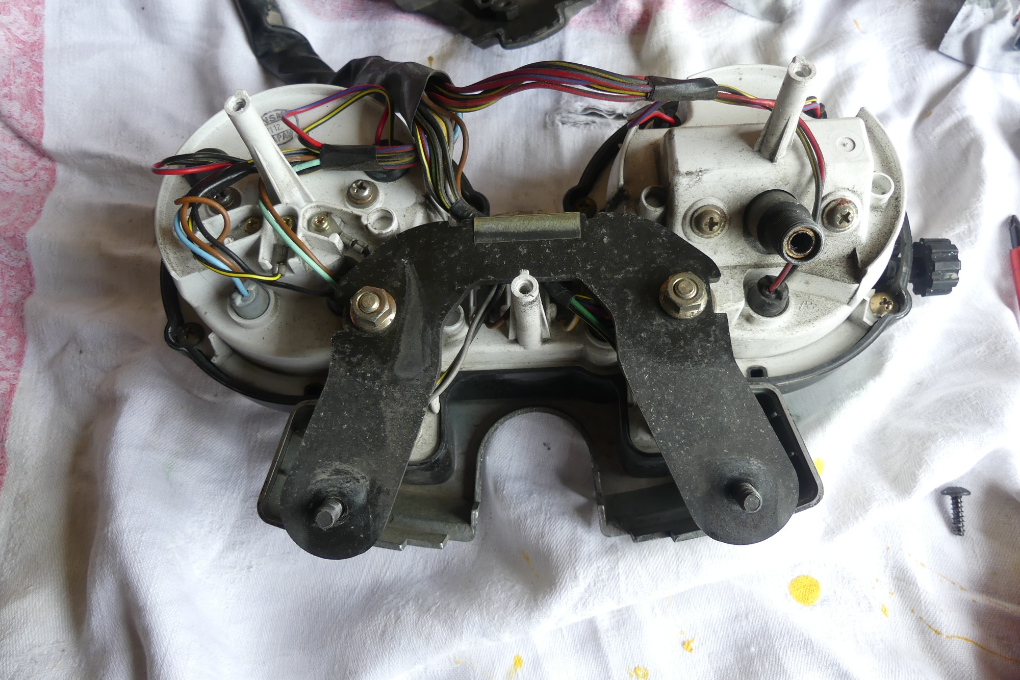

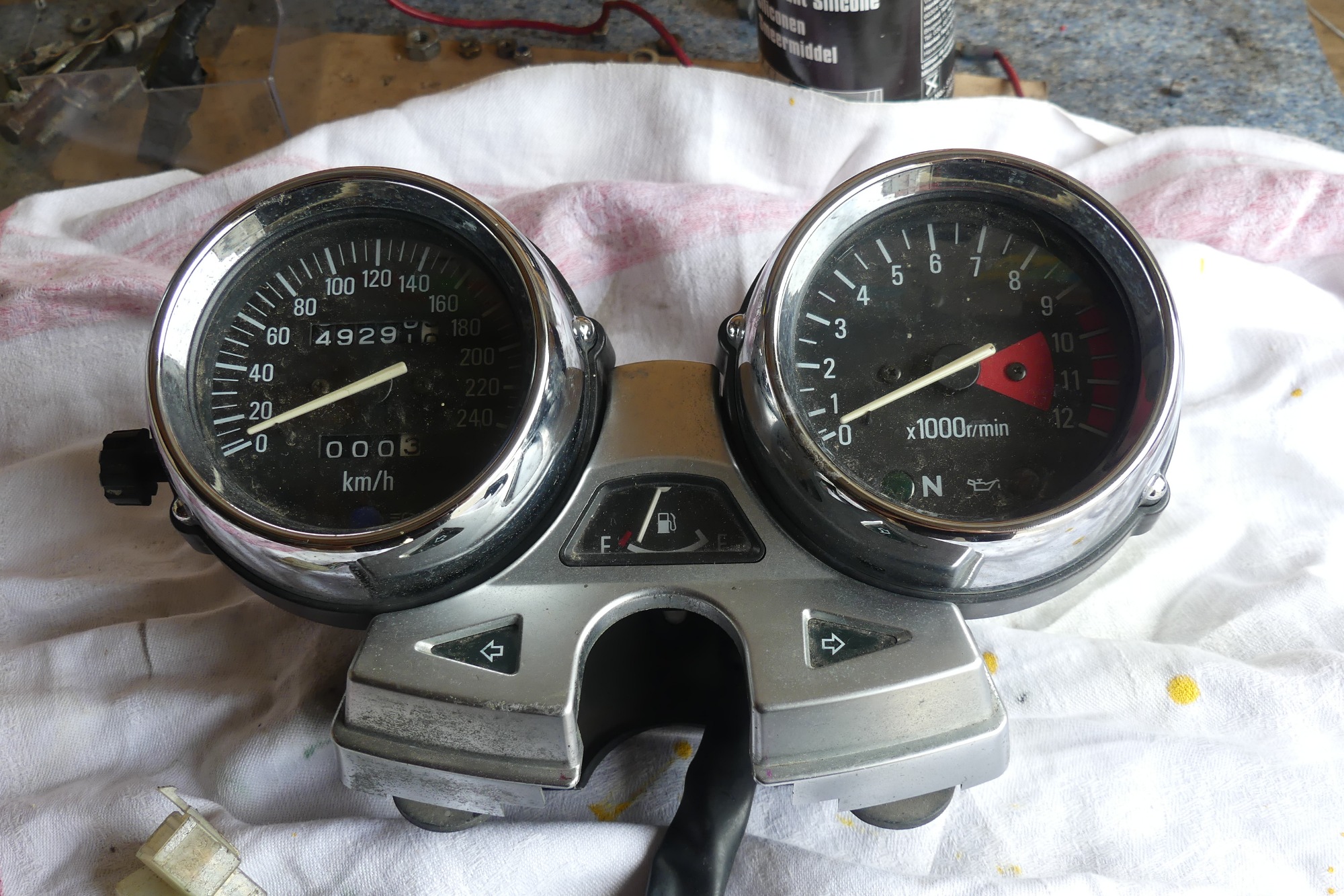

    Salut à Tous , ‚Vu mon Niveaux éléctrique proche de Zéro ou presque , y’ a comme un cht’ i blèm sur ma 1100 , les lumiéres compteur ne fonctionne pas (ampoule changé , bien sur ) ‚Photo pour vous montrez le Blèm …..merci de vos Lumiéres , il fallait la faire celle là ………..ok je sort …..!!!

      Contact OK ? Position veilleuse ou code ou phare OK ? Est-ce qu’il y a autre chose qui ne fonctionne pas au tableau de bord ? Clignotants ? Voyant plein phare ? Jauge à essence ? Quand trois lampes ne fonctionnent as, ça peut venir du faisceau, genre une broche non connectée (et ce n’est pas forcément dans le phare)
      #272906
      Merci Tous fonctionne à part ça !! je penche aussi sur un problème de connexion faisceaux

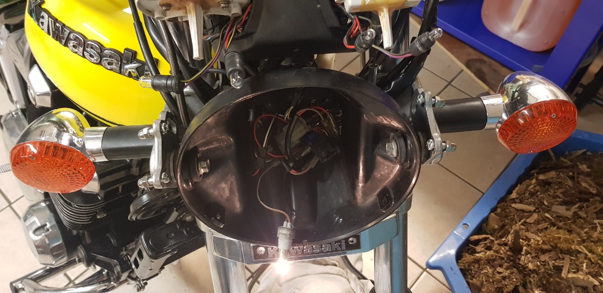

      Dans la mesure où tes 4 ampoules d’éclairage de tableau de bord sont en panne en même temps alors que ton ampoule de veilleuse est elle bien allumée , je pense donc je chuis ,je veux dire , je penche donc je suis pour , soit le fil du positif , soit le fil de masse qui est débranché . Ca doit se passer dans le phare par des « y » de dérivation , et non avec les connecteurs des instruments de bord . Ca fait longtemps que je n’ai pas fureté de ce coté de la 11 et j’avoue ne pas trop avoir envie de démonter mon optique pour regarder derrière . Puisque le tien est démonté , essaie de suivre les fis d’alimentation et de masse de la veilleuse pour voir si les dérivations de l’éclairage du tableau de bord ne sont pas débranchées ou oxydées .

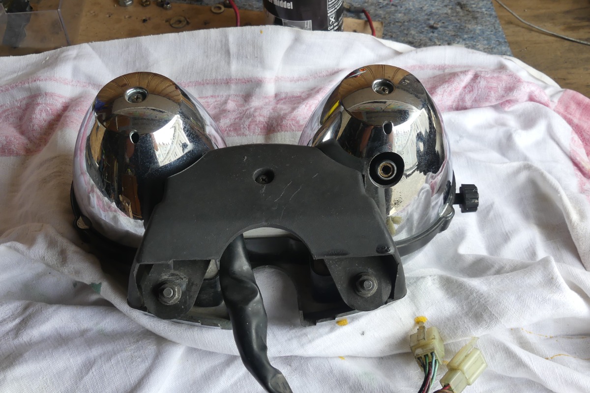

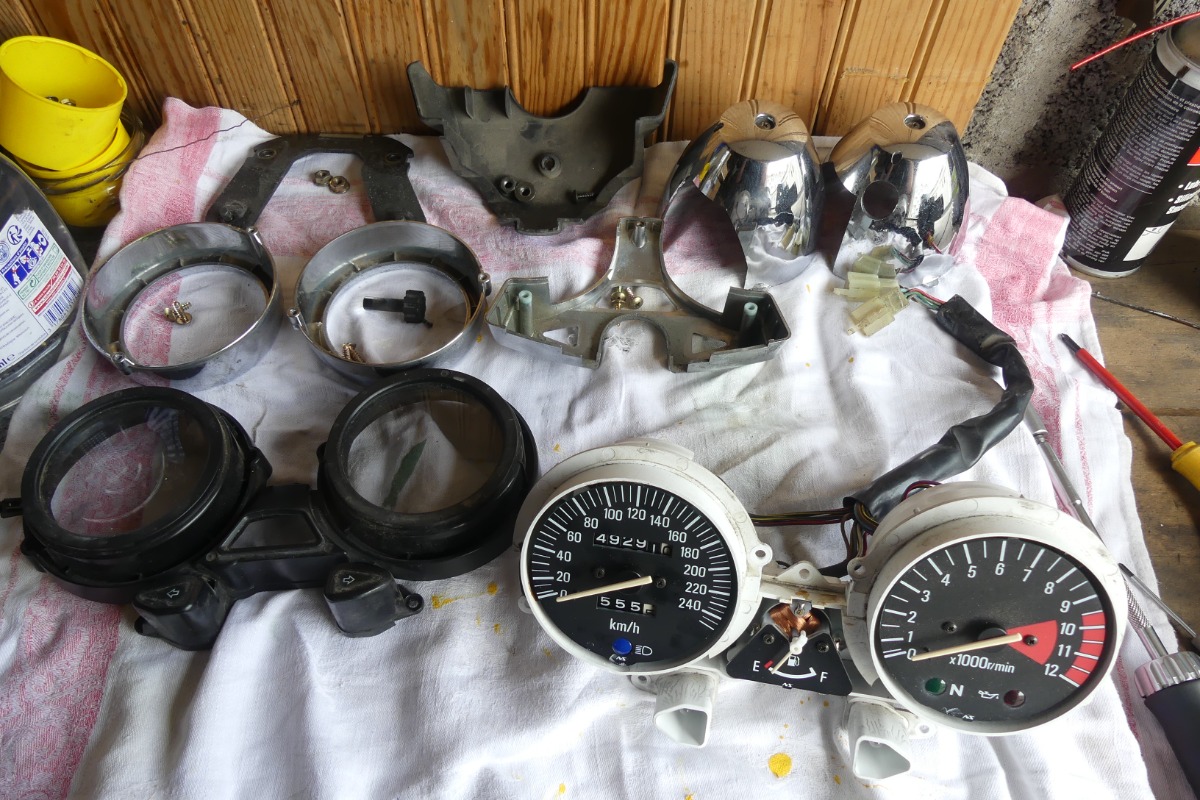

      Le faisceau du tableau de bord se connecte quelque part, soit sous le réservoir, soit dans le boitier de phare. Je ne me souviens plus, mais voici quelques photos qui peuvent te rendre service ‚‚‚‚
      #272911
      Il est connecté dans le phare , çà c’est sur et d’après tes photos , l’alim et la masse des ampoules d’éclairages du tableau de bord semble bien se faire via les connecteurs . Donc désaccouplage des connecteurs et vérif des plots, grattage au tournevis fin , traitement au nettoyant contacts électriques et on saura si on est bon ou si il faut remonter le faisceau plus loin
