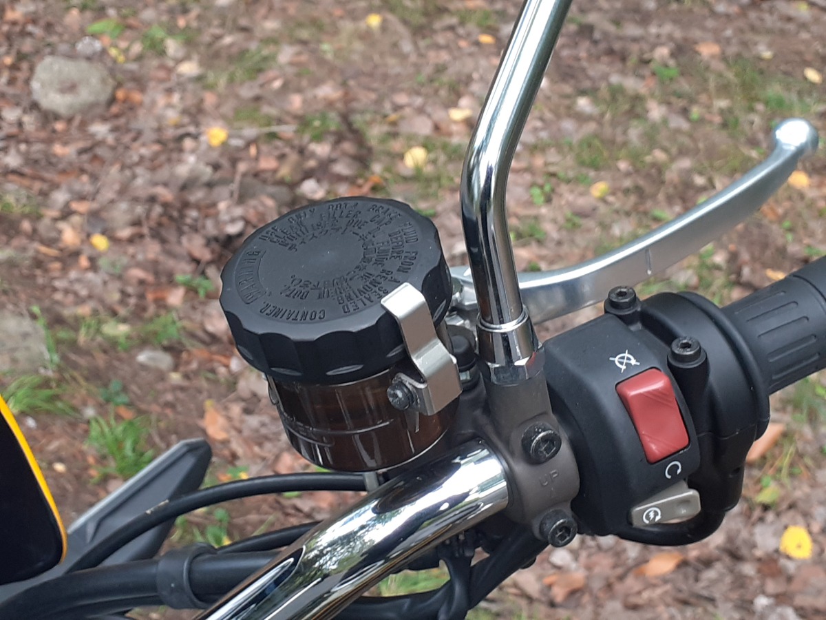

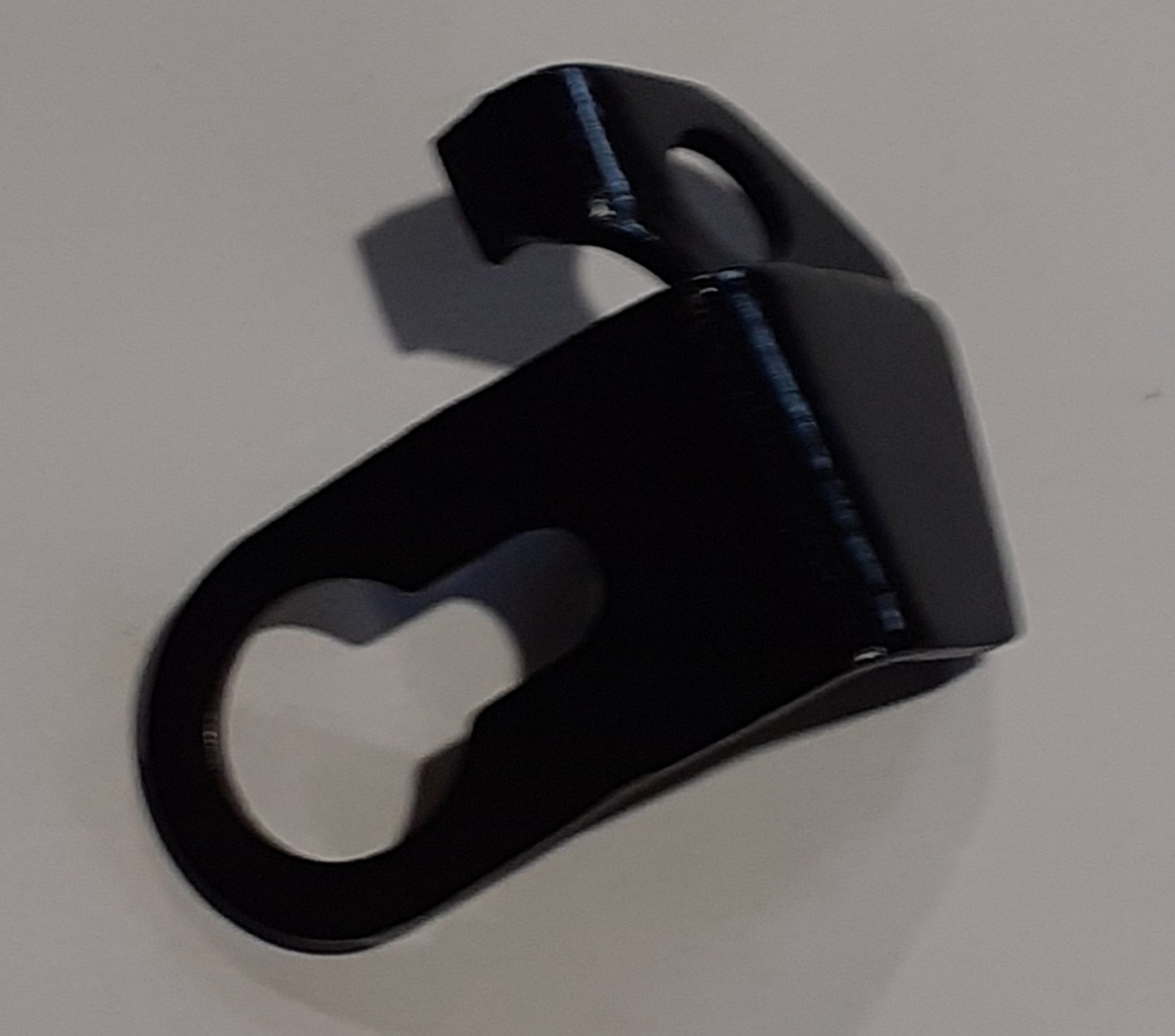

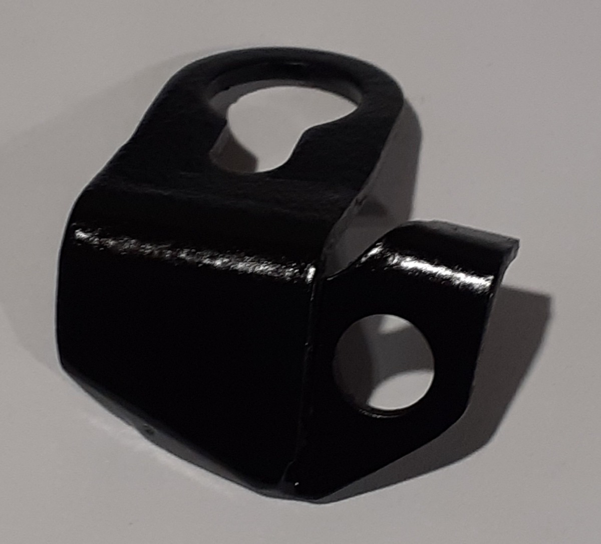

    quelle mocheté ce gobelet de frein 10 cm trop en avant … en coupant et ressoudant la patte ainsi il se retrouve contre le tube rétro, et ça fonctionne t bien, fais 3000 kms depuis ‚

    Une photo de l’ensemble monté serai la bienvenue

    Ah, y a quand même un zédneufcenhéressiste qui abonde en mon sens. Et pourtant, je m’en suis mis à dos des zédneufcenhéréssiste, en proclamant haut et fort dès que j’ai vu cette moto en photo que ce bocal à poisson était mal placé ! Bravo KW06 ! On avance, on avance !
    #272237
    la pièce coute 6e ça vaut le coup d’essayer …

    pas concerné, mais beau travail
