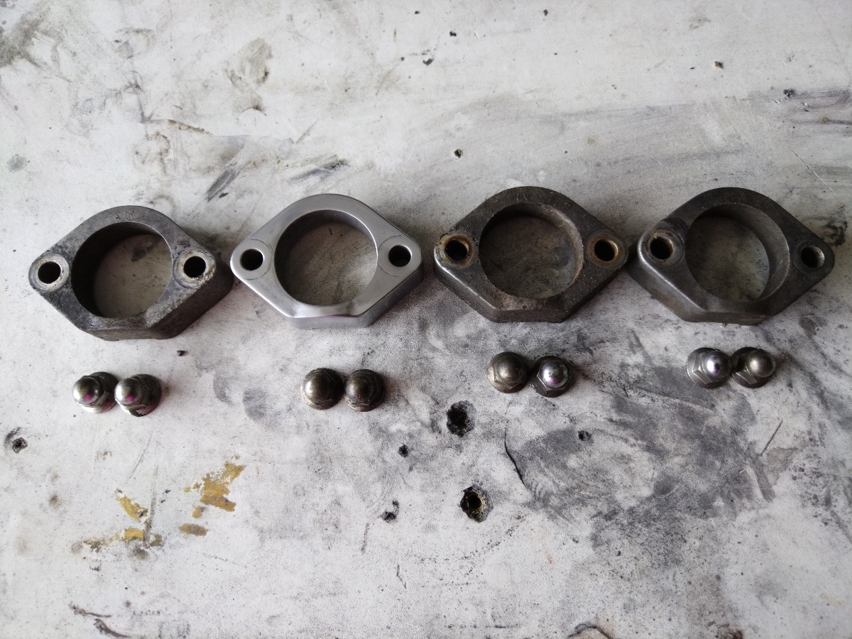

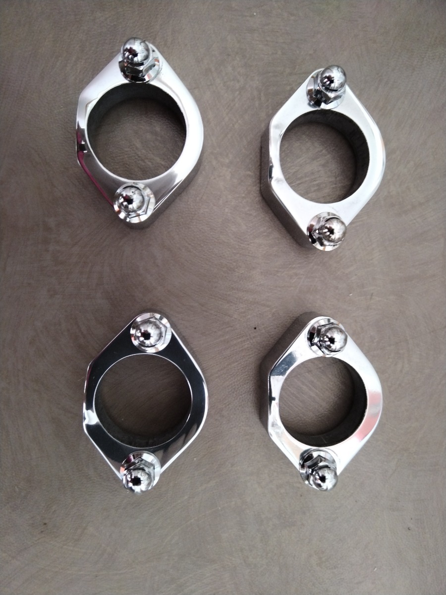

    Bonjour à tous, Aujourd’hui, enfin j’ai commencé la semaine dernière, petite séance de polissage sur brides d’échappement.Bonjour à tous, ‚Aujourd’hui, enfin j’ai commencé la semaine dernière, petite séance de polissage sur brides d’échappement.

    Même si je préfère le dépoli, c’est du super travail, le résultat a l’air impeccable !! :-) Peut-tu nous décrire les outils et les méthodos que tu as appliqué ?

    Waou c est de la bijouterie

    Mais c’est neuf et ça brille, vite mes lunettes de soleil

    Nettoyage au pétrole pour enlever le cambouis et dégraisser, ponçage au 120 puis 400 à sec et 1000 à l’eau. Puis polissage à la pà¢te abrasive sur un disque en tissu.

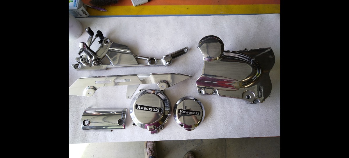

    Et voilà, ça continue. Plus que le carter d’embrayage, le repose pied droit et le tour de roue arrière avant d’attaquer la fourche.

    Superbe boulot! tu as un touret à polir avzc différentes roues des grains différents? Tu fini avec quoi? des pates à polir? comment fais tu pour les petits coins inaccessibles? en tout cas c’est du bon boulot
    #271842
    Juste un touret à polir, du papier en 120,400 et 800 à l’eau puis pà¢te à polir mordante puis brillante. Pour les recoins j’essaie à la dremel mais c’est vrai que c’est chiant et pas super nickel. Mais dans l’ensemble ça va.
