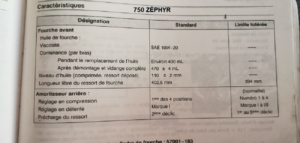

    Bonjour a toutes et tous Comme je n ai pas la « rta » de la rezhyr 750 ,j ai navigué sur le net afin de trouver un tuto sur le remplacement d huile de fourches .Ce qui m interesse c est la contenance et j ai trouvé un post qui indiquait 400 cm3 pas sans certitude.. Est ce que quelqu un connait la contenance exacte? merci pour votre aide

    #270777
    Je ne comprend pas la logique de Zetienne il indique 400 cm3 en remplacement et 470 après démontage ?si une personne peut m éclairer pourtant je fais de la mécanique depuis un moment!

    En réponse à funambule (post 267078) ”Je ne comprend pas la logique de Zetienne il indique 400 cm3 en remplacement et 470 après démontage ?si une personne peut m éclairer pourtant je fais de la mécanique depuis un moment!”
    470 cl, c’est avec le tube complétement vide, ce dont on ne peut être absolument certain qu’après avoir sorti le tube du fourreau, par exemple pour changer les joints spi Sinon, il faut rajouter de l’huile jusqu’à la bonne hauteur, pas besoin de verre mesureur pour cela, mais simplement d’un réglet

    En réponse à funambule (post 267081) ”Justement Zepho lorsque je le fais je démonte le tube complètement , merci de ton aide”
    Dans ce cas, 470 cl doivent permettre très exactement de mesurer une hauteur libre de 110 mm, à condition que le fourreau ait été bien rempli en pompant plusieurs fois pour le purger de son air

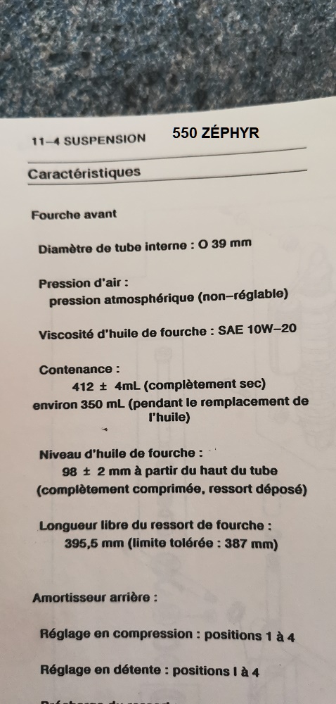

    Salut tout le monde ! Zépho avant que tu ne fusionnes, j’ai cru que vous parliez de la 550. Pour ne pas avoir de confusion, j’ai pris en photo les pages des manuels d’atelier de la 550 et 750. Alors: 550. Et 750. Pour le niveau à 110, j’ai ça. Ça se fabrique facilement avec une seringue, une rondelle, une bague d’arrêt de la durite transparente et un tube laiton. https://www.amazon.fr/Seringue-dajustement-niveau-dhuile-fourche/dp/B01M9A37L7 Je ne peux pas mieux faire.
