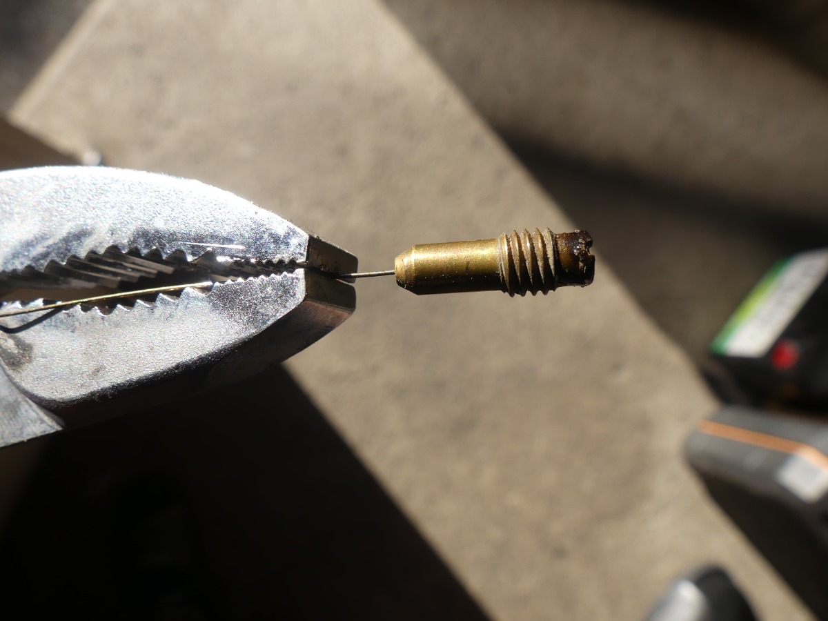

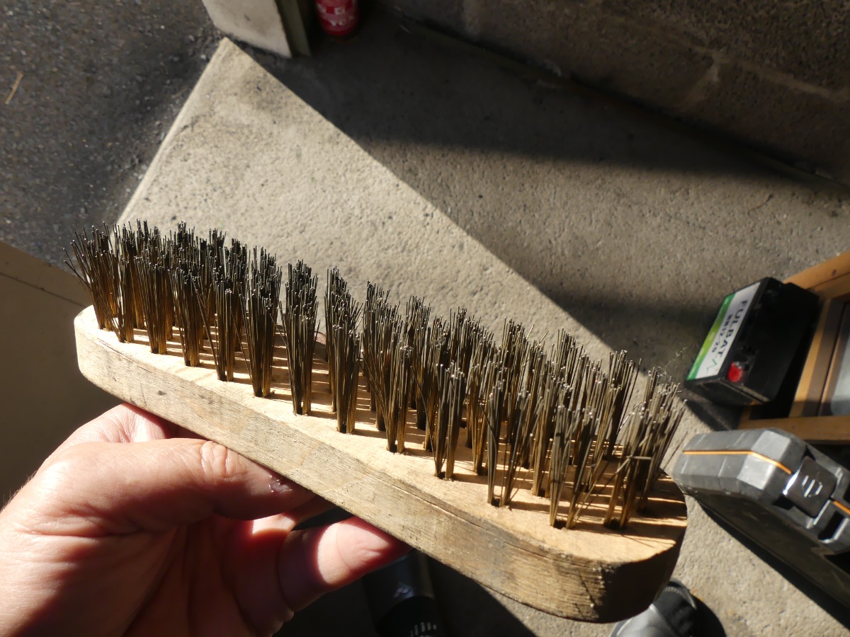

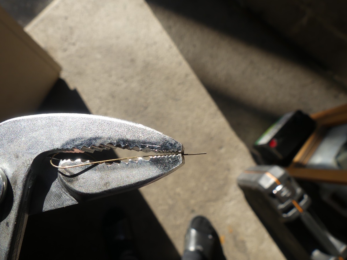

    T’as bon sur un point William ! Deux fils, un en plastique, l’autre en métal, empruntés à des brosses diverses, bien pratiques pour déboucher les gicleurs très obstrués La brosse Dont on arrache un « poil » Le fil tenu fermement d’un côté, sert à déboucher le gicleur que l’on tourne doucement à la main Des fois, ça prend un certain temps … Pour le reste, t’as tout faux
